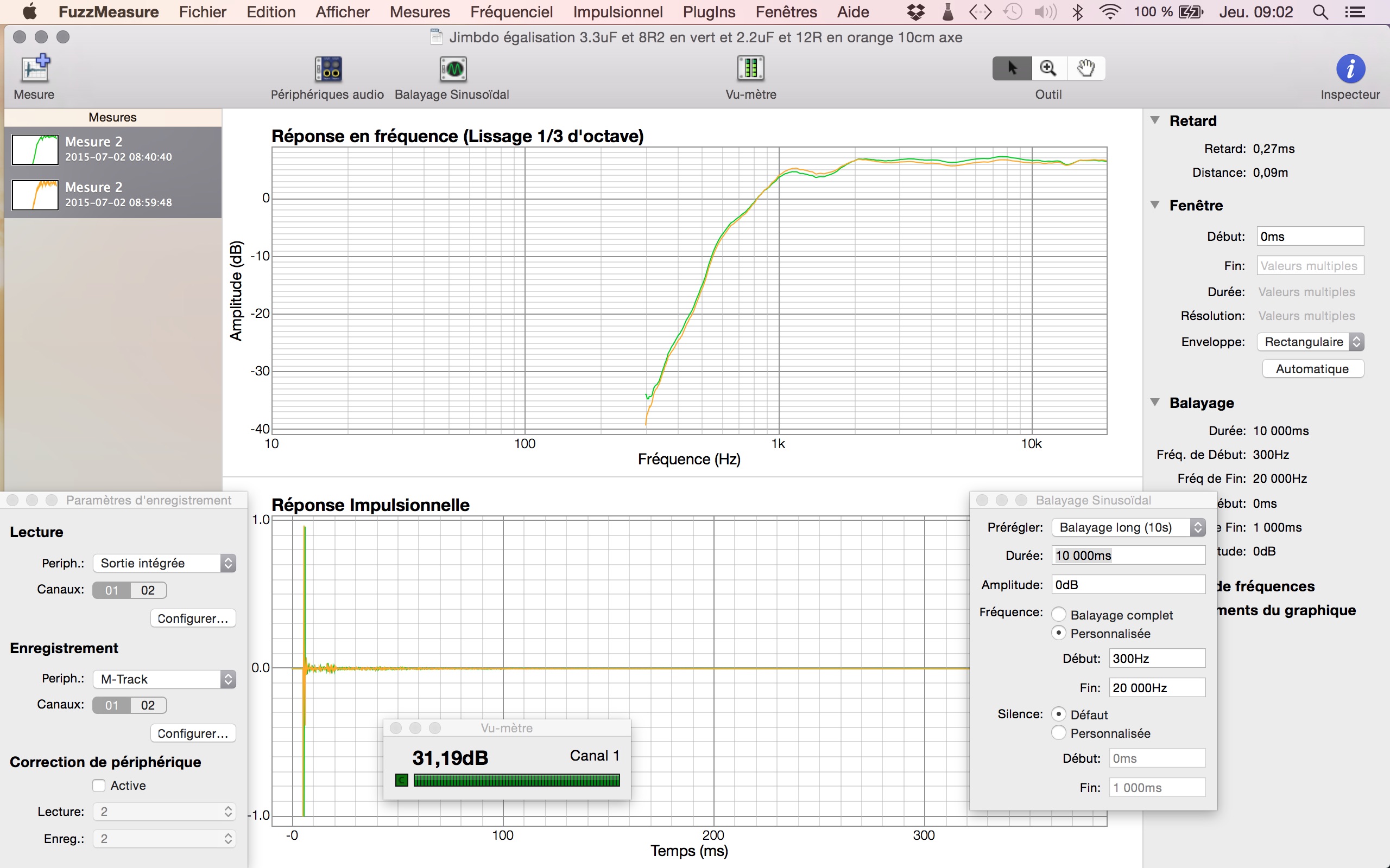

Jeudi matin au Québec, les travaux ont repris. Voici déjà la comparaison entre l'égalisation de 3.3uF et 8R2 en vert versus 2.2uF et 12R en orange, le tout mesuré à 10cm dans l'axe:

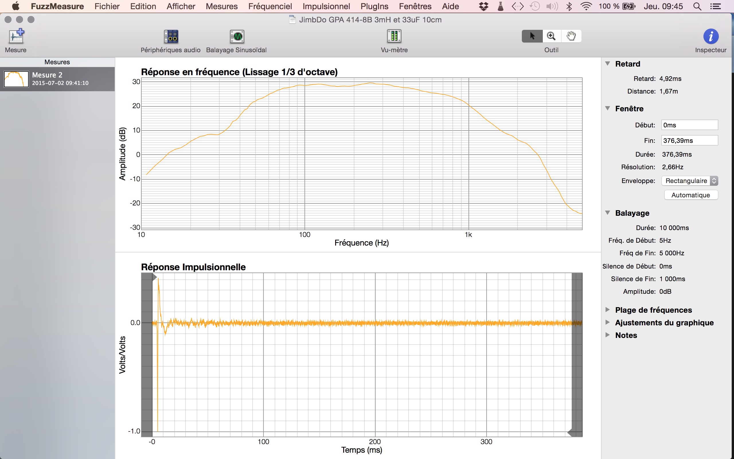

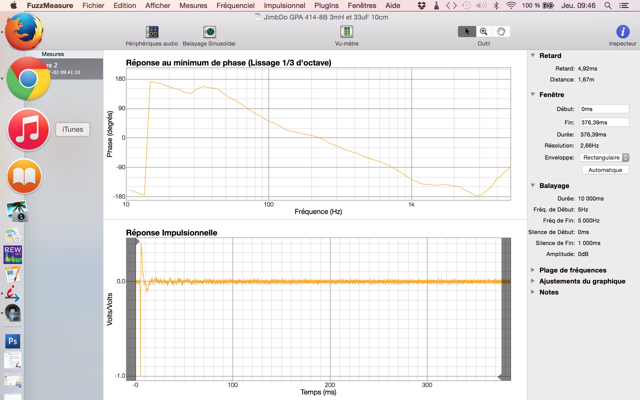

3mH et 33uF sur GPA 414-8B à 10cm, réponse en fréquence et phase:

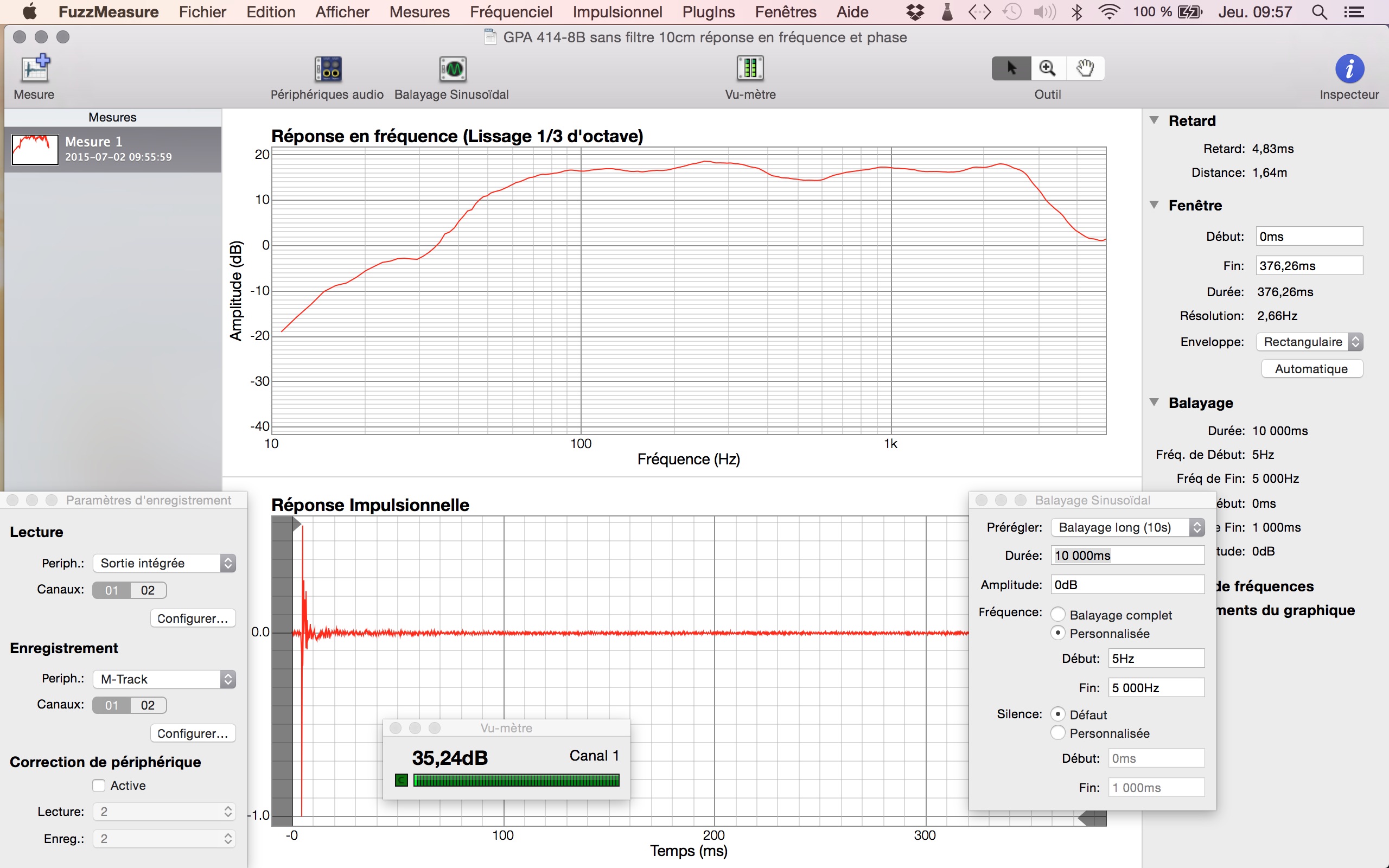

GPA sans filtre, micro au même endroit que les mesures précédentes, réponse en fréquence et phase:

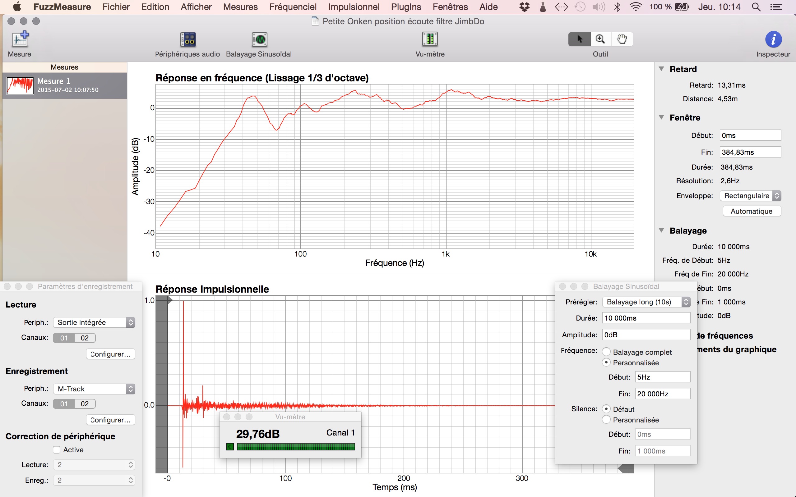

Petite Onken, mesure au point d'écoute dans l'axe à hauteur de l'oreille droite Smile

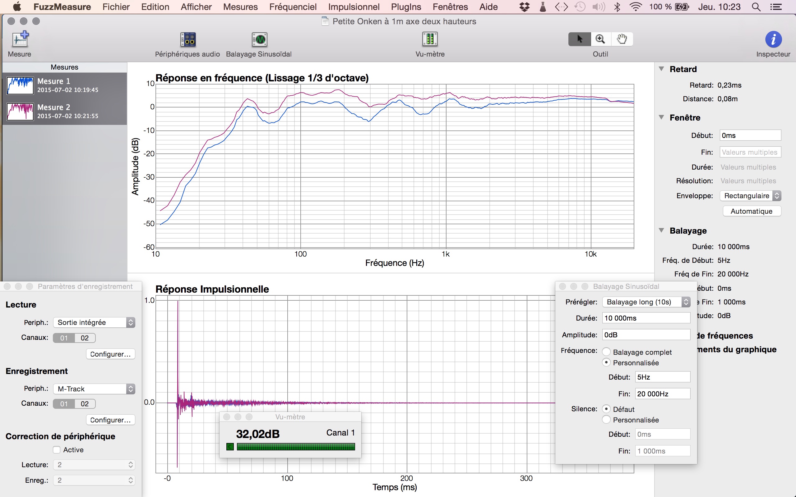

Ensuite, mesure à 1m dans l'axe entre compression et woofer (bleu). L'autre avec le micro 10cm plus bas (mauve):
