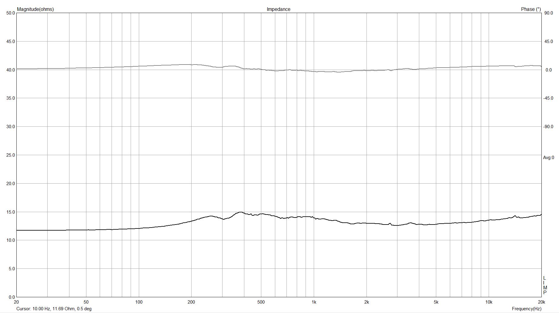

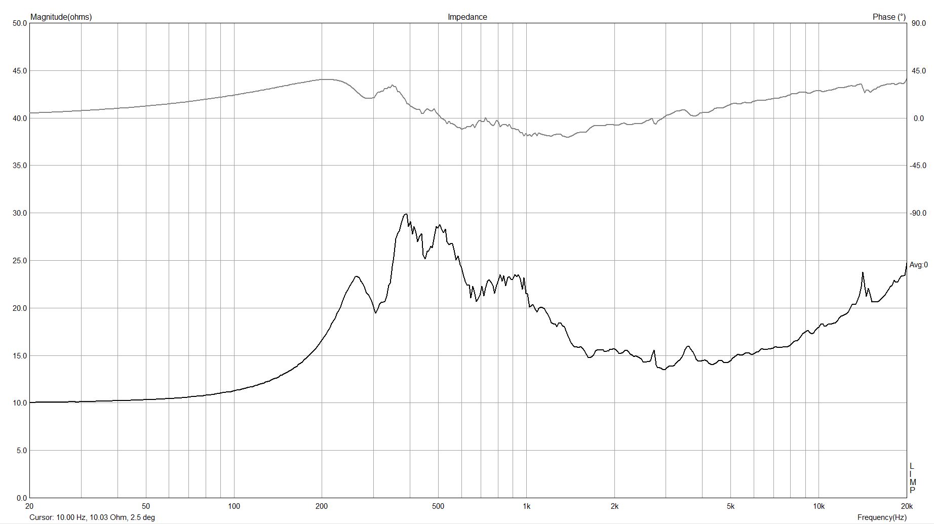

Voici les mesures d'impédance.
Pour le medium, je retrouve la courbe torturée qui m'avait poussé à insérer un réseau RLC.
Je me souviens d'un post de Dominique (l'autre Dominique) qui lors de mesures réalisées sur ses TAD 4001, avait remarqué que le LPAD suffisait à corriger l'impédance vue par le filtre. J'ai voulu en avoir le cœur net et j'ai refait une mesure en insérant un LPAD (valeurs probablement non adaptées...) et l'effet sur la mesure d'impédance est spectaculaire:
sans LPAD :     Avec LPAD :
Dominique-t
Pièces jointes
.zip   130929-1000 Impedance medium et aigus.zip (Taille : 16,06 Ko / Téléchargements : 351)

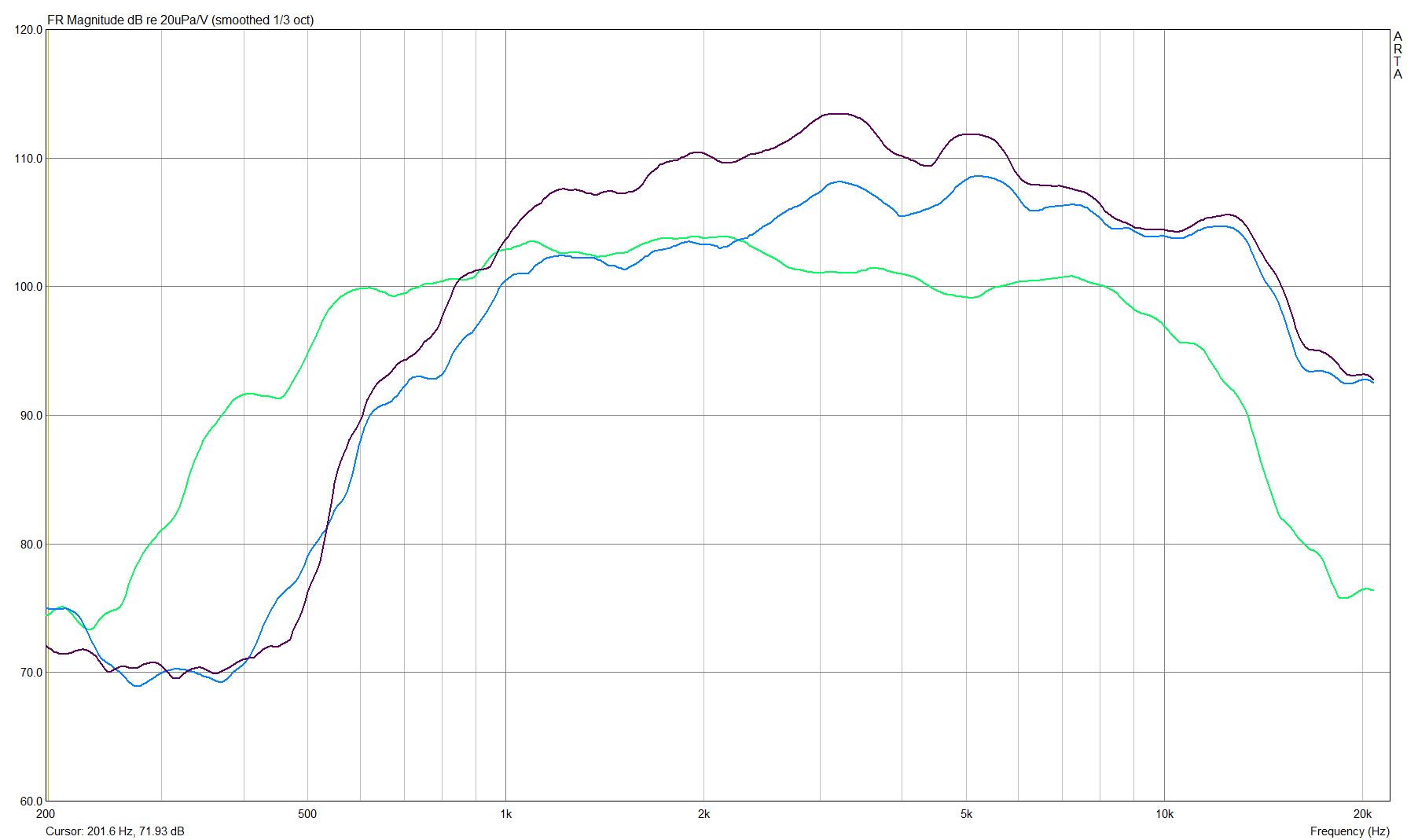

RE: GPA 802-8G en tweeter
Voici les dernières mesures, qui permettent de comparer l'atténuation avec R2=12,9 et R2=11,8.
Pour l'instant, j'écoute avec R=11,8, qui semblait être la meilleure valeur d'après Anaël, et cela semble plutôt équilibré.
Pourtant, quand je compare à la mesure avec le grave, le niveau semble plus faible..
Je me pose aussi des question sur le trou vers 440 Hz, qui n'apparaissait pas de manière aussi accentuėe sur la mesure du grave non filtré.
A ce soir !
Dominique-t
Pièces jointes
.zip   130928-1500 comparaison R2=12,9 et R2=11,8.zip (Taille : 709,06 Ko / Téléchargements : 324)

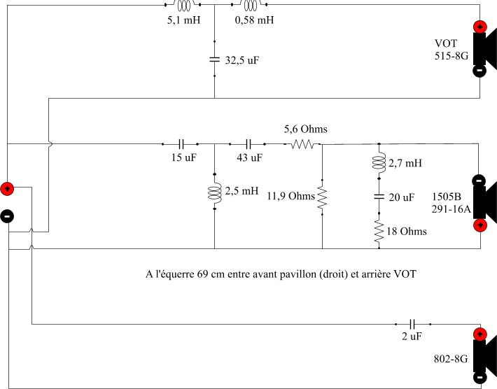

Anaël, suite à notre discussion, voici les mesures complémentaires :
- 291-16A mesuré à 1,20 m filtré et atténué avec R2=11,8
- 802-8G à son emplacement JMLC, à l'arrière de l'enceinte nu et protégé par une capa de 18 uF
- 802-8G à l'avant, l'embouchure du pavillon affleurant celle du 1505B, nu également.
Le 515-8G dans une VOT donne 103 db
Le 291-16A est sensé donner (aimant en bon état) 108 db. Nous avons environ 5 db d'atténuation, c'est cohérent.
le 802-8 G est sensé donner 106 db et là, ce n'est plus trop cohérent. Mes moteurs ne sont pas en Alnico, mais au plutonium...
J'ai recalé l'échelle de gauche sur des valeurs en db correspondant à peu près à ces chiffres (Je n'ai pas de moyen pour calibrer).
A l'écoute, l'aigu filtré en 6 db avec 2uF, c'est vraiment déjà très bien. On se régale et je n'ose pas imaginer ce que ça va donner une fois fini ! Les voix, spécialement, on un naturel incroyable. De toutes les écoutes que j'ai pu faire jusqu'à présent, il n'y a que le 15A qui fait mieux...
Courbe verte : 1505B
Courbe bleue : 802 à l'arrière, calé JMLC
Courbe noire : 802 à l'avant
Dominique-t
Pièces jointes
.zip   130929-1000.zip (Taille : 355,36 Ko / Téléchargements : 343)

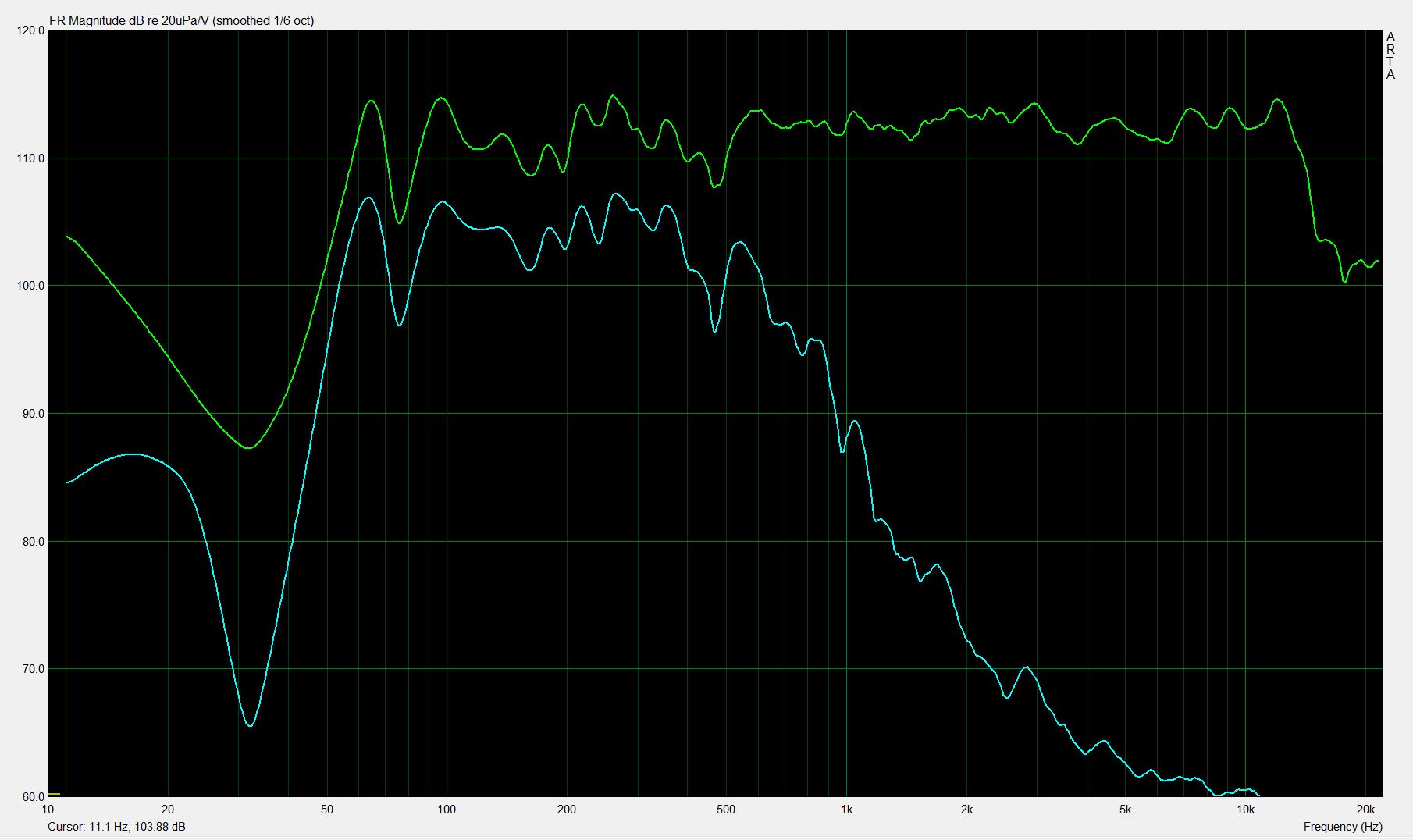

Je viens de vérifier la position géométrique. J'avais enregistré des cotes. Je suis pile poil comme pour la mesure à +1.
En vert, la courbe FR qui nous sert de référence.
En bleu, une mesure faite ce matin, grave seul. Il me semble que cela met l'alignement hors de cause. Les ailes ouvertes ou fermées ne changent rien à cette fréquence (Elles améliorent un peu vers 130 Hz).
Reste la position du micro. J'ai l'impression que c'est la piste la plus probable, mais je dois dire que cela m'ennuie un peu. Si c'est le micro qu'il faut bouger pour avoir une bonne courbe ... Smile
Si quelqu'un a une autre hypothèse ?
