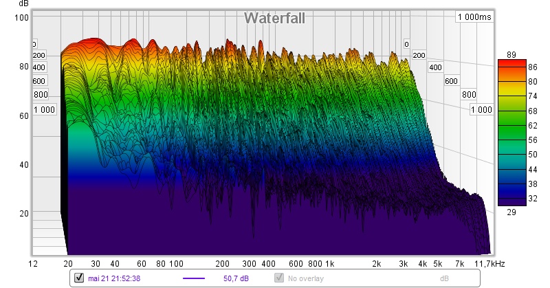

Bonjour Gilles
Un watterfall on peu lui faire dire un peu n'importe quoi, il suffit de faire un bon fenêtrage.
Exemple dans une pièce avec un TR très largement au dessus de la seconde. Avec un table en verre entre les auditeurs et les enceintes, des murs encore plus proche que ta configuration.
[Image: attachment.php?aid=28876]

Bonjour Gilles
Etienne
C'est étonnant ce déni, quand le waterfall est bon, il faut juste le dire et puis c'est tout, beaucoup aimerait bien venir écouter et en plus, je ne suis pas emmerder par les voisins !! (pour le bruit)
Ton waterfall a quelques soucis à partir de 40 Hz, moi non, c'est tout, sous 20 Hz, ça n'a juste aucune importance car inaudible.
Mon sonomètre ne descend pas sous 35 db dans mon local dans le silence, je ne vois pas l'intérêt de prendre une échelle à 20 db, chose que tu n'auras jamais en réalité Wink
Sur 1 seconde
[Image: mini_200602021522288964.jpg]
Ou sont les bons Waterfall des pros ? je n'ai encore rien vue, beaucoup entendu et ça fait un peu peur !

Gilles, quand vas tu mettre des mesures au format "mdat"?
Tu cherche un nouveau bannissement, avec un ton aussi péremptoire.
Tu as peut-être raison sur le parpaing (J'ai un gros doute), mais en l'absence de mesures au format brut ça va être difficile de te croire. Comme je te l'ai montré, un watterfall, tu peux lui faire dire n'importe quoi. Ta vu ma salle -60db en 400ms. :0)
Amicalement.
