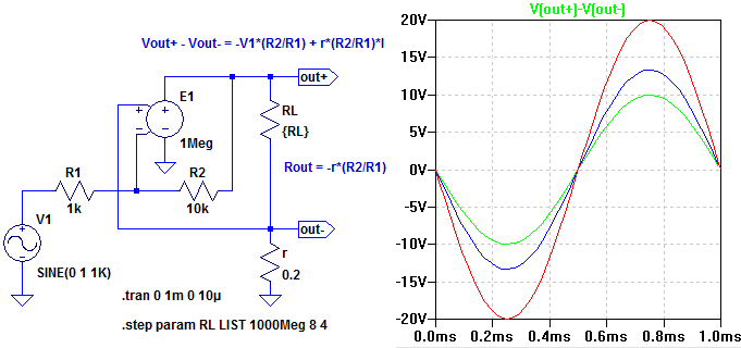

Une page d'intérêt sur l'impédance de sortie configurable des amplificateurs : https://sound-au.com/project56.htm
Ici une mise en courbes du fonctionnement du schéma en figure 3.

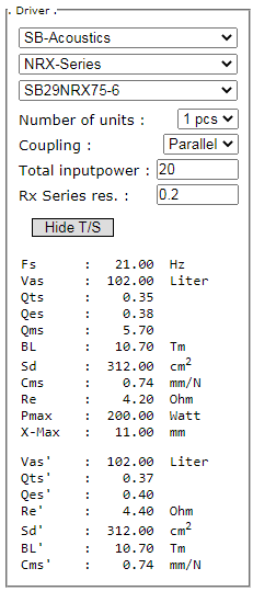

"Fonctionne", un bien grand mot, même dans un domaine limité. Dès le message #7, je sensibilisais au fait que Rs (résistance de sortie de l'amplificateur) et Qts, voire Qts', (coefficient d'amortissement au haut-parleur) ont bien davantage de signification physique que le rapport signalétique FA. Au message #40 je fournissais un exemple d'évolution du Qts' en fonction de Rs, la pertinence du FA s'estompant à l'analyse des chiffres présents. Après 150 messages, on trimbalerait encore ce FA ?
Sur http://sbp.softica.dk/2.0/en/ , une illustration du fait que le Qts' servant le calcul de la charge close ou bass-reflex, prend en compte la résistance la résistance totale en série avec le haut-parleur (Rx). L'occasion de s'interroger sur la résistance de sortie à l'amplificateur, mais aussi sur la résistance de la self si filtre passe-bas passif, voire aussi sur la qualité du câble et des connexions.

Citation :une illustration du fait que le Qts' servant le calcul de la charge close ou bass-reflex, prend en compte la résistance la résistance totale en série avec le haut-parleur (Rx). L'occasion de s'interroger sur la résistance de sortie à l'amplificateur, mais aussi sur la résistance de la self si filtre passe-bas passif, voire aussi sur la qualité du câble et des connexions.
Absolument, il faut tenir compte lors du calcul du volume, de la résistance série de la ou des selfs du filtre passif. Une self par exemple de 4,5mH de bonne facture aura une résistance série de l'ordre de 0,5 ohm. Le volume interne sera plus petit si l'on en tient pas compte. Vb = n Vas (Qts')². Ce Qts' est légèrement supérieur suivant la résistance de la self au Qts donné par le constructeur.
Qts' = 1 / [Re/(Rg+Re) 1/Qes + 1/Qms]
Avec
Re : résistance en continu de la bobine
Rg : résistance self(s) + câblage
Si par exemple votre hp de grave à un Qts constructeur de 0,3 et un Vas de 250 litres, nous obtenons Vb = 128 litres, pour un alignement optimal bass reflex de 5,7 .
Le calcul du Qts' donne 0,32. Vb = 146 litres pour le même alignement. C'est ce volume qu'il faut utiliser.
A noter que si l'on désire ensuite passer en actif en conservant le même caisson ou la même enceinte, on change donc l'alignement. Le n qui par exemple était de 5,7 passe à 6,5.
Et pourtant, la différence de restitution du grave entre l'actif et le passif est énorme à l'avantage de l'actif. Je pense ne pas être le seul à en avoir fait l'expérience.
Je pense donc qu'il ne faut guère accorder beaucoup d'importance à cet accord : Ce n'est pas la valeur de l'alignement et donc sa linéarité à la mesure qui va déterminer la qualité du registre grave, à condition de rester dans des valeurs raisonnables, bien entendu.

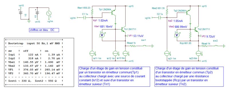

[Image: attachment.php?aid=32620]
La branche supérieure du push-pull utilise trois transistors.
Si exactement la même fonction était remplie par un seul transistor,
on pourrait parler (à la petite résistance dégénérative R14 près
dans l'émetteur de Q9) d'un émetteur commun avec :
- du gain en tension fourni par la charge du collecteur de Q9,
c'est à dire la résistance R10 qui est bootstrappée par les deux transistors
Q11 et Q1 exploités en émetteurs suiveurs.
- du gain en courant fourni par ces derniers.
Cet type de bootstrappage est parfois utilisé dans le VAS des
amplificateurs et les étages de sortie des circuits préamplificateurs.
Ce décorticage ramène ainsi la définition officielle d'électrode commune
qui ne s'applique qu'en l'absence de Q9 et avec R10 remplacée par une tension flottante
à la définition de mise à la masse d'un émetteur (Q9) et de deux collecteurs (Q11, Q1).

Contrairement à la majorité des amplificateurs, le circuit de Kaneda comprend deux trajets d'amplification de tension principal séparés, chacun constitué de trois transistors. Il n'est pas déraisonnable d'estimer que chaque branche de sortie inclut ces trois transistors.
Citation :Et ce que tu fais suivre me semble abracadabrantesque.
Ce n'est pas l'absence d'argumentation qui le démontre.
La présence d'un bootstrap dans la branche supérieure n'a pas été évoquée récemment, elle est pourtant difficilement contestable, jouant assez bien le rôle d'une source de courant à haute impédance.
Rôle que l'on confiait autrefois et encore parfois aujourd'hui, à un condensateur entre la sortie d'un amplificateur et son étage de gain en tension (d'où le rapprochement que j'ai fait précédemment avec le classe A de Linsley-Hood.
Un petit schéma de principe de bootstrap qu'on retrouve employé chez Renardson, Katkov, Cambridge Audio, Broskie et... chez Kaneda.
