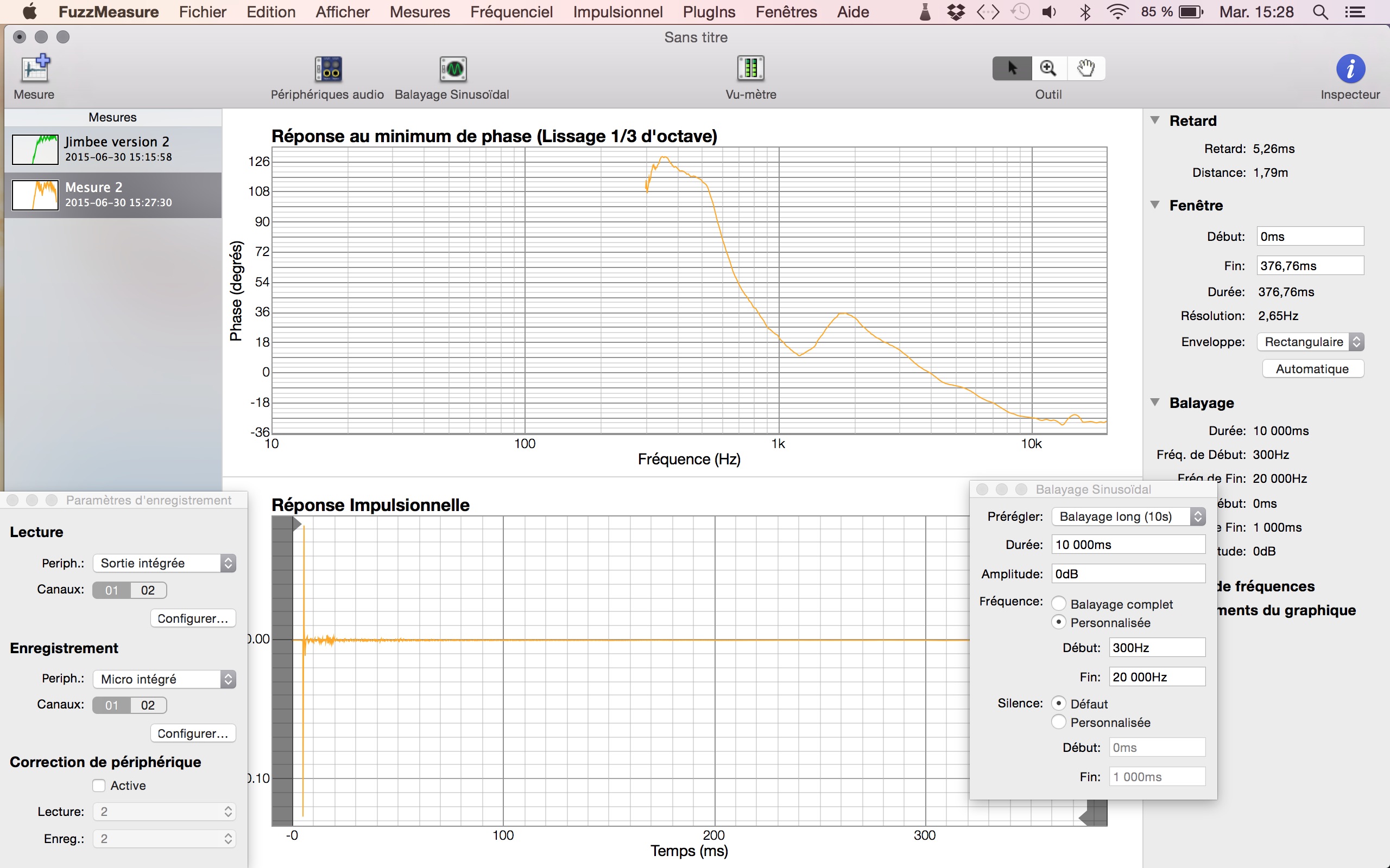

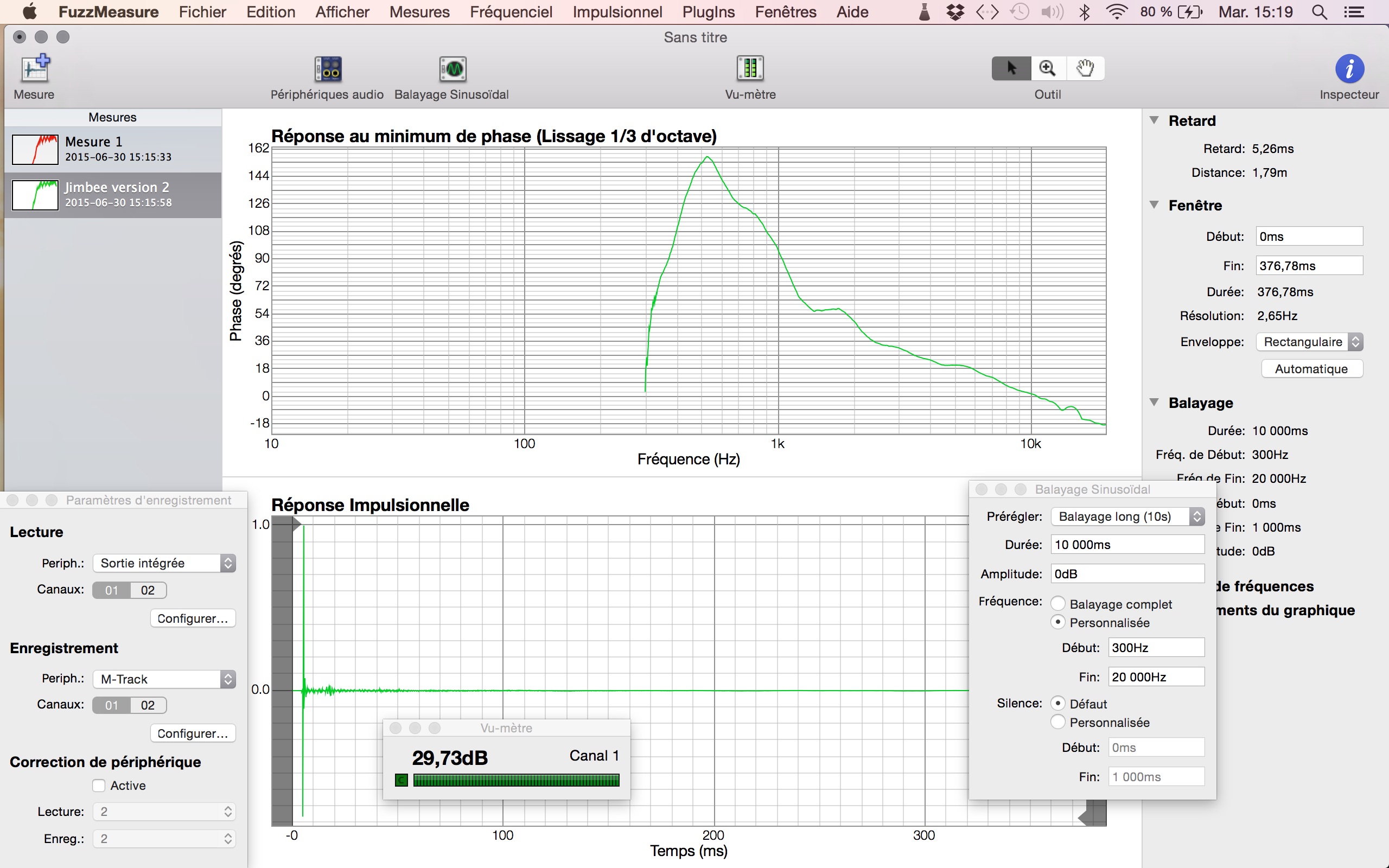

Voici les dernières mesures relevées aujourd'hui. Nous avons le filtre que j'ai appelé "Jimbee version 2" avec les ajustements de valeurs proposés par Dominique. Mesure en fréquence et phase (comme j'arrive à la prendre, à voir si c'est utile):

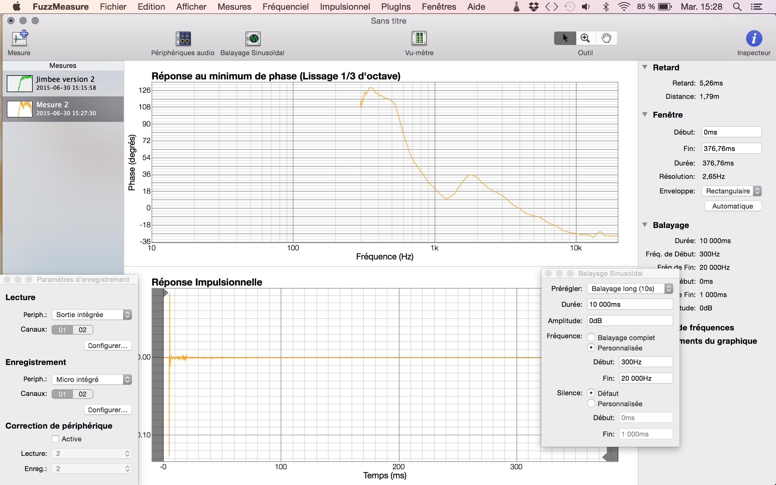

Ensuite, une mesure de phase de la TD-2001 non filtrée avec le micro exactement à la même place que la précédente mesure:

Parfait, je vois donc la coupure à 900 Hz.
Faut pas descendre plus bas. Pour l'égalisation, je choisirais donc une valeur intermėdiaire entre les deux, (entre 2,2 et 3,3, et 8 et 12 ohms) tu peux t'amuser à ne faire varier qu'un seul des deux.
Au passage, tu vois qu'on améliore la courbe de réponse, mais aussi la phase...
Tu avances bien !
Pour le passe bas, si tu as ça sous la main, tu peux commencer avec 3,6 mH en sėrie et 30 uF en parallèle. On va regarder ce que ça donne (coupure vers 630 Hz)

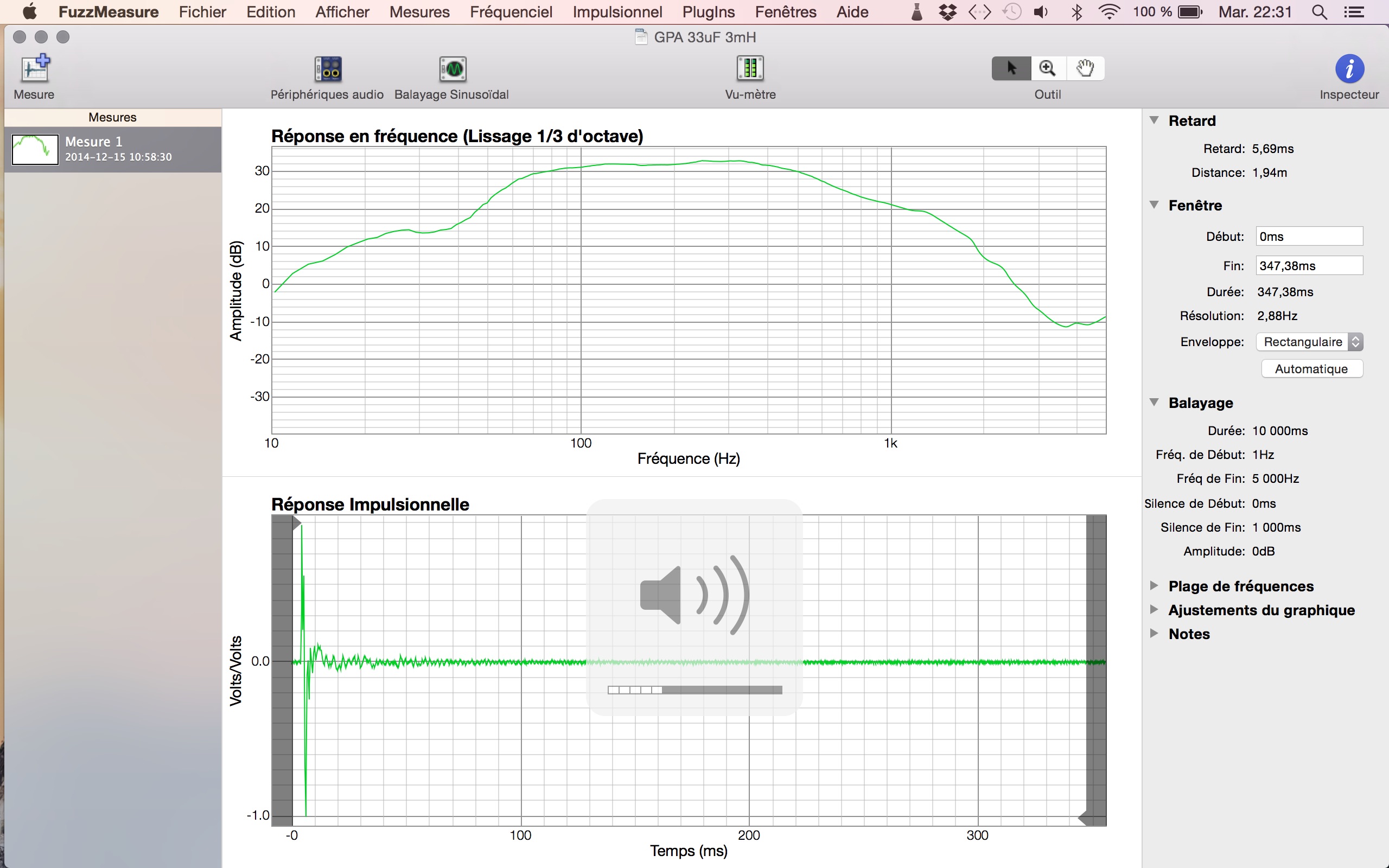

Cela dit, j'en profite pour ressortir une mesure prise dans les derniers mois qui présente le GPA 414-8B avec filtre de deuxième ordre ayant pour valeurs de composantes: 3mH et 33uF. Ça peut déjà donner une idée:

Super, tu peux commencer avec ça. Il faudrait faire pareil, mesure avec et sans le filtre pour comparer la phase et confirmer la coupure.
Pour l'égalisation, commence avec deux essais. 3,3 uF et 8 Ohms et 2,2 uF et 12 Ohms

De loin a cible du raccord est à 900 Hz ( à -6dB ), soit un LR2 à cette fréquence ou un Butt2 à 690 Hz,
ou encore un Butt3 à 840 Hz...?
