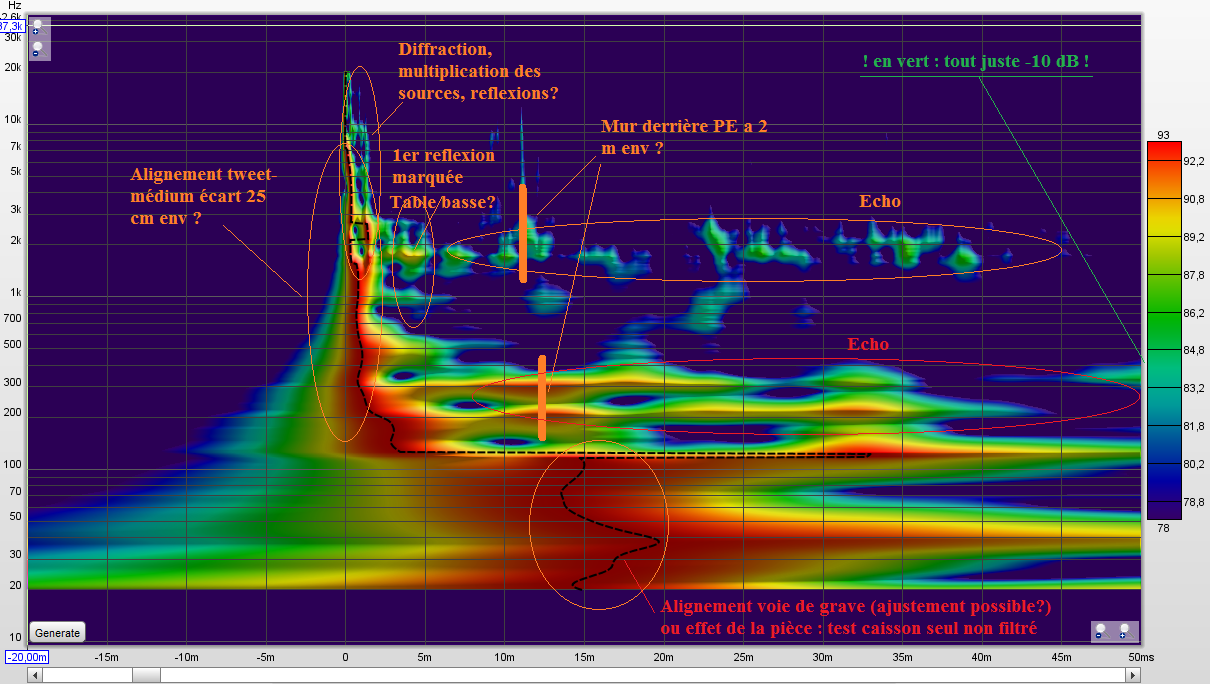

Eh bien moi je dirais que les creux visualisés sont quand même suspects, et si en rapport avec les fréquences de coupures choisies, les sommations se passent visiblement moins bien qu'attendu, signe que le filtrage mérite d'être repensé et amélioré de ce point de vue. Il faudrait refaire des mesures de chaque voie filtrée afin d'étudier la qualité de sommation en phase des voies à chaque raccord.
Dans cette optique la mesure au point d'écoute semble compromise car trop dans le champ diffus; plus simplement il faudrait se rapprocher, a minima à 2m voire plus proche, en restant dans l'axe d'écoute en hauteur pour placer la capsule.
La disto semble par ailleurs importante en HF, à investiguer.

Pour la disto, REW indique ce qui se trouve sous le seuil de bruit si le niveau n'est pas assez fort, ce n'est pas le cas ici, donc cette disto est bien présente. Qu'il y ait de la disto, parfois beaucoup, jusqu'à 100 ou 200 Hz est normal dans une pièce de vie : portes, biblos, radiateurs, cloisons, VMC, fenêtres...tout est excité par le grave et vibre. Mais au dessus n'est pas normal si le niveau de mesure est raisonnable. Comprendre pourquoi pourrait être intéressant. Et cette disto n'est pas ou peu impactée par la distance de mesure ou les réverbs de la pièce.
De même la réponse impulsionnelle qui n'est pas jolie jolie peut trahir des problèmes d'alignement des sources. Elle n'est quasi pas impactée par les modes et réflexions, donc ce qu'on y voit provient soit des sources, soit d'un problème de mesure (ça arrive parfois).
La mesure s'exploite sous toutes les coutures et renseigne sur beaucoup de choses, autant en profiter. Il faut traiter les problèmes de source avant de s'intéresser aux problèmes de pièce, c'est ce que je regardais avant tout.

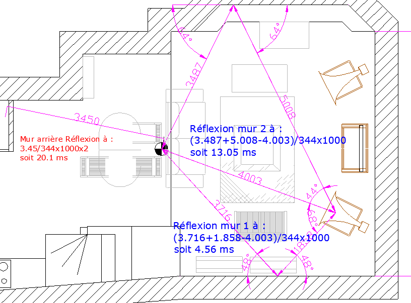

Les cas sont infinis et spécifiques a chacun, c'est pour cela qu'il faut faire le parallèle entre les réflexions mesurées par le micro et l'agencement des lieux pour en trouver les causes et y remédier juste comme il faut, ce que j’essaie d'illustrer ici ...
Quelque exemples de différences de trajets chez moi :

pour analyser plus finement ce décalage temporel dans le grave qui assez important et bien visible sur le graphe Ondulettes , il serait intéressant d'
effectuer une mesure du SUB seul non filtré comme proposé par Greg sur le graphe ondulettes , et je rajouterais aussi celle du grave seul non filtré en bas ....
