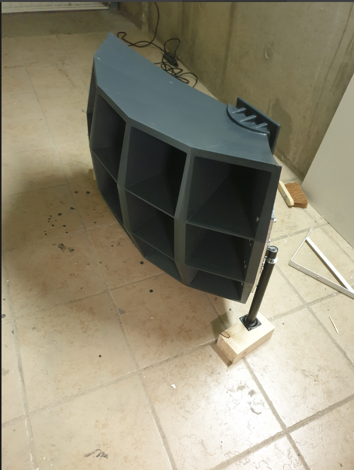

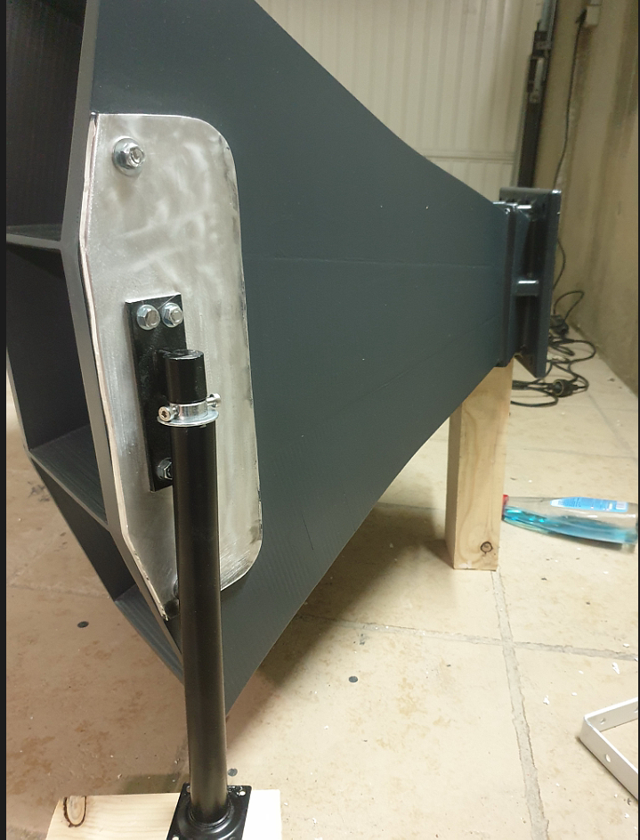

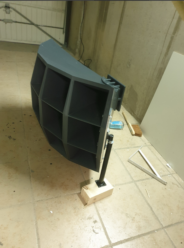

RE: ONKEN 200 ABS REPLICA
Partie fileté verticale.
Une vis horizontale vers le pavillon.
Blocage en translation et en rotation horizontale au niveau de la compression.
Nous pouvons faire encore mieux, mais avec plus de biellettes à rotule.
- 2 verticales à l'avant pour le poids.
- 1 horizontale sous le pavillon pour un blocage avant/arrière.
- 1 horizontale entre les deux verticales pour le blocage droite/gauche.
Besoin d'un petit croquis ?
Cordialement, Dominique.
Alors, mécaniquement il est préférable de reprendre la rotation horizontale au niveau de l'embouchure du pav, les points sont très écartés vu la taille du pav et donc les "efforts" seront limités, c'est pour cela qu'il ne faut pas de rotule ici mais juste des chapes (l'ensemble est un triangle et l'arrière au niveau du moteur est assimilable à un seul point). Rien de compliqué dans tout cela, on fait au plus simple.
@udiophilement,
Nicolas

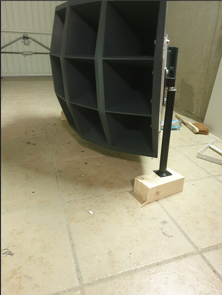

Faire simple c'est bien, mais il faut le faire "mécanique".
Demander au simple frottement, ou à la gravité, de bloquer des degrés de liberté n'est pas une bonne chose, même si ça marche en pratique.
Ensuite ce serait plus simple de discuter à partir d'un croquis, pour éviter les mauvaises interprétations.
(03/06/2021-09:05:48)tonipe a écrit : Bonjour
Mécaniquement, oui évidement, c'est ce que j'ai expliqué mais t'as pas du comprendre ... et pas besoin d'en faire des tonnes pour fixer et orienter un pav ...
@udiophilement,
Nicolas

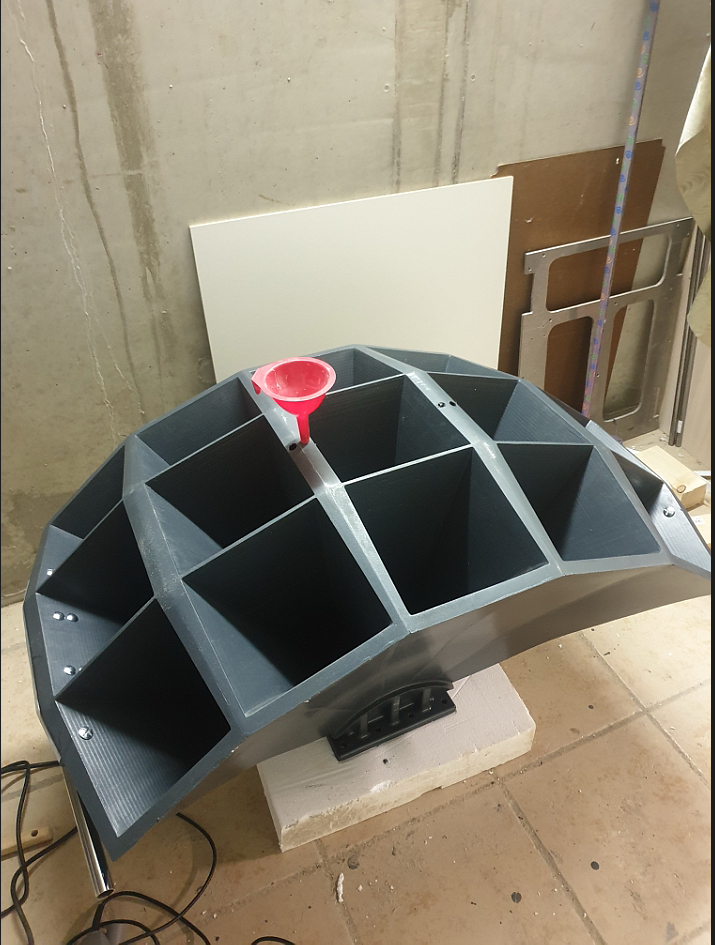

Sablage des 3 dernières cellules centrales.
@mitiés, GéBé.

Bonjour Gérard,
(08/06/2021-09:09:11)gebesoft a écrit : Sablage des 3 dernières cellules centrales.
Bravo, tu auras bien mérité ensuite de sabler le champagne !
