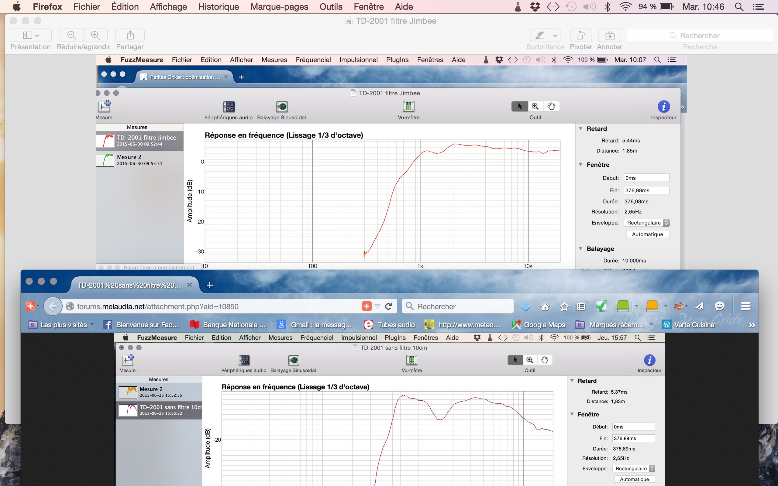

Oui, là c'est mesuré avec mon PSE 300B. J'aurai mon Kanéda à transistor probablement la semaine prochaine. Donc, c'est certain que nous pourrons voir ce que ça donnera avec ce dernier éventuellement.
Pour les captures d'écran, c'est ça, je perds du temps à donner un titre au document et à chaque mesure et je le réexporte pour l'enregistrer sous JPEG, car à priori mon Mac l'enregistre automatiquement en PNG. Enfin, c'est pas tant que c'est long en soi, mais ça le devient quand les mesures sont nombreuses. Il y a aussi que je conserve le document en capture d'écran, c'est le mieux je trouve pour vous le partager, et je le garde aussi enregistré sous Fuzzmeasure, car je peux retourner au document et revoir des trucs.

Ch'tite comparaison:

Bravo Sébastien (et jimbee)
Et à l'écoute, ça donne quoi ?
Pascal
Bonsoir Pascal,
Ben en fait, je n'ai pas les résistances 8R pour faire les deux canaux. Donc, je n'ai pas écouté...
Là, il faudrait que je me décide à savoir si je pars acheter le nécessaire pour faire ce filtre sur les deux côtés ou ça va encore évoluer. Jimbee dit que c'est "pas mal du tout", toi aussi tu sembles en penser du bien aux mesures. J'aimerais aussi avoir l'avis de Dominique. Il m'apparaît comme le chef d'orchestre de tout ça :-)
Sinon, il y a toujours la question du L-Pad. Si mon atténuation précédente de -10 dB peut fonctionner dans le cadre de ce filtre (pourquoi pas?), ça donnerait une bonne option d'essai à l'écoute d'ici la fin de la semaine probablement.

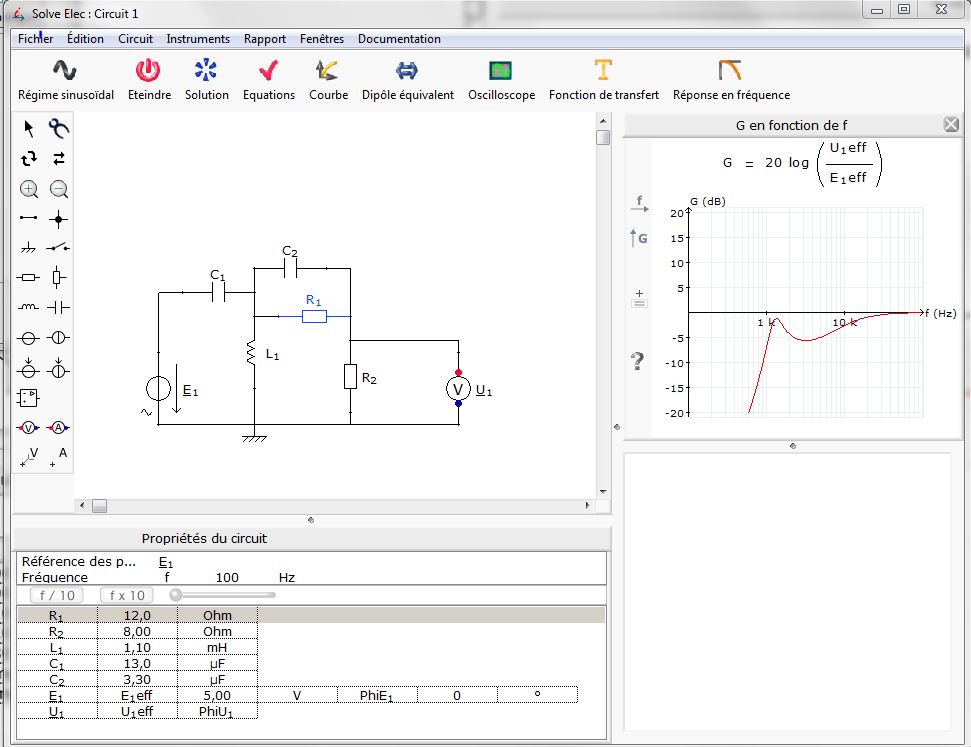

Le high shelf, c'est un circuit qui est placé après la cellule de filtrage du passe haut et qui permet (ici, une résistance avec un condensateur en parallèle), de corriger la pente descendante de la réponse, en atténuant les fréquences les plus graves dans la réponse du pavillon. Dans ton cas, je crois qu'il faut atténuer un peu plus.
Je peux faire la simulation avec solve elec, mais Jimbee le fera sans doute avant moi, car il a déjà construit le modèle.
Pour la coupure, ce serait bien de faire une mesure de la phase (pas la phase minimale) , sans bouger le micro, avec et sans la cellule de filtrage. La fréquence à laquelle on trouvera un ėcart de 90° devrait être la fréquence effective de coupure du passe haut.
Jimbee me corrigera si je dis une bêtise.
A partir de là, on essaiera de dėfinir les valeurs pour le passe bas.

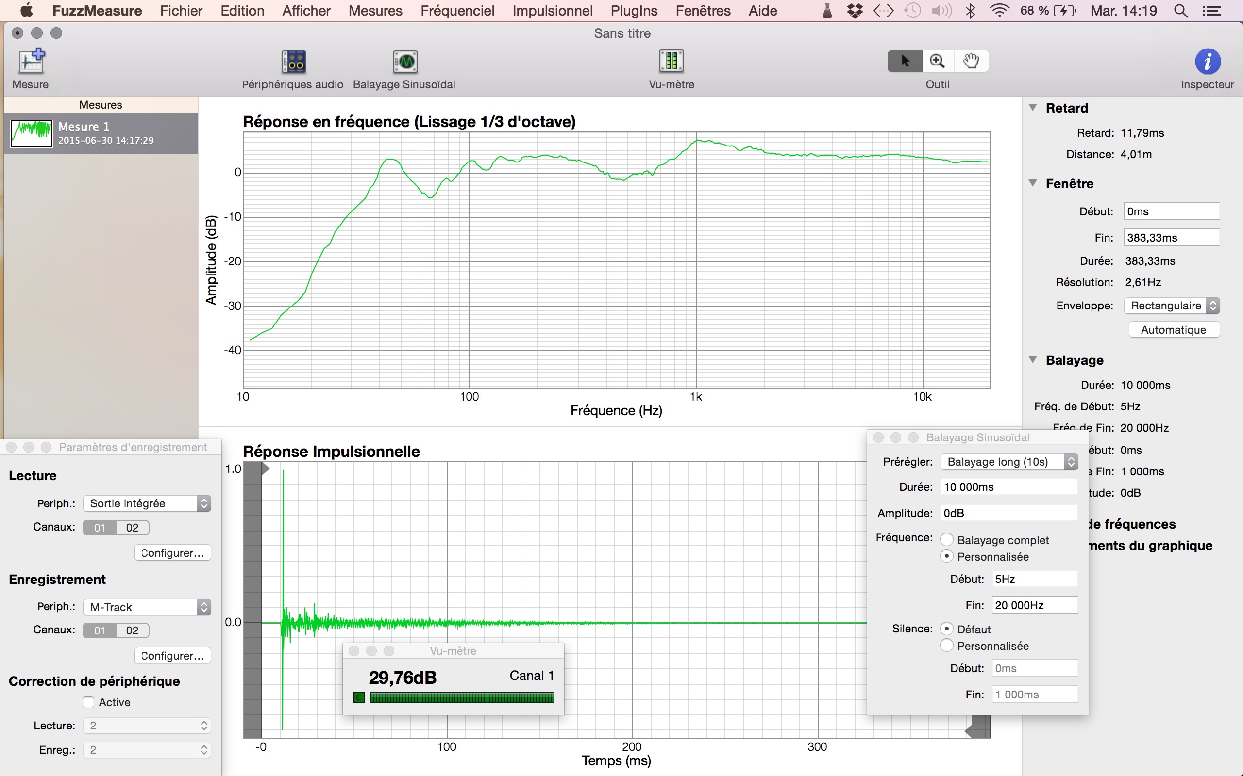

Je crois qu'il faut vraiment éviter de croiser les fils des HP... La solution du décalage marche vraiment bien !
Juste pour le fun, je viens de mesurer la réponse de la petite Onken de ma position d'écoute. Le filtre était celui de Jimbee sur la TD-2001 et le GPA 414-8B était toujours avec son -6dB/oct. Donc, aucune atténuation sur la compression.
Voici:
https://onken.info/
Il faudra atténuer un peu, mais on n'en est pas là.
Voici ma simulation. En augmentant C2 et R1, on augmente l'effet d'égalisation. Il faut procéder par petite touche.
Tu peux monter gentiment en valeur et refaire des mesures. Je suis allé jusqu'à 3,3 uF et 12 Ohms.
Jimbee confirmera.

Quand on aura fini, tu auras les meilleures petites Onken / TAD 2001 de la planète ! ??
