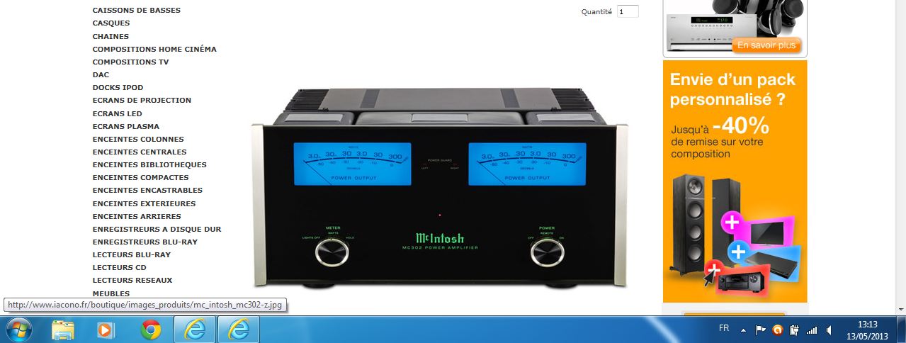

Bonjour Jean-Louis,
Voilà le bleu MC en live.
Ton afficheur est pas loin, si l'on peut s'en approcher encore plus sinon cela ira.Big Grin
Cordialement.
