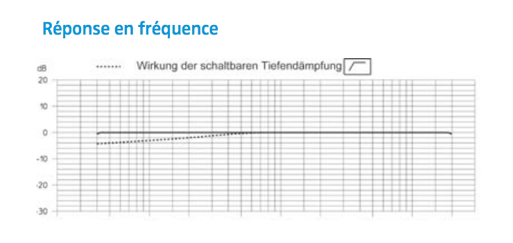

Zilwicki a écrit :C'est un transducteur, dans le cas des microphones de pression il transforme la pression en tension et dans le cas des microphones à gradient de pression il transforme la dérivée de la pression en tension.
Quelque soit la cuisine interne du micro, il offre au final, pour une réponse exploitable, une réponse pression tension:
MKH40 Sennheiser ( cardioïde, gradient de pression, oui, mais -> )

Tu ne fais pas d'ambisonie dans tes prises de son?
