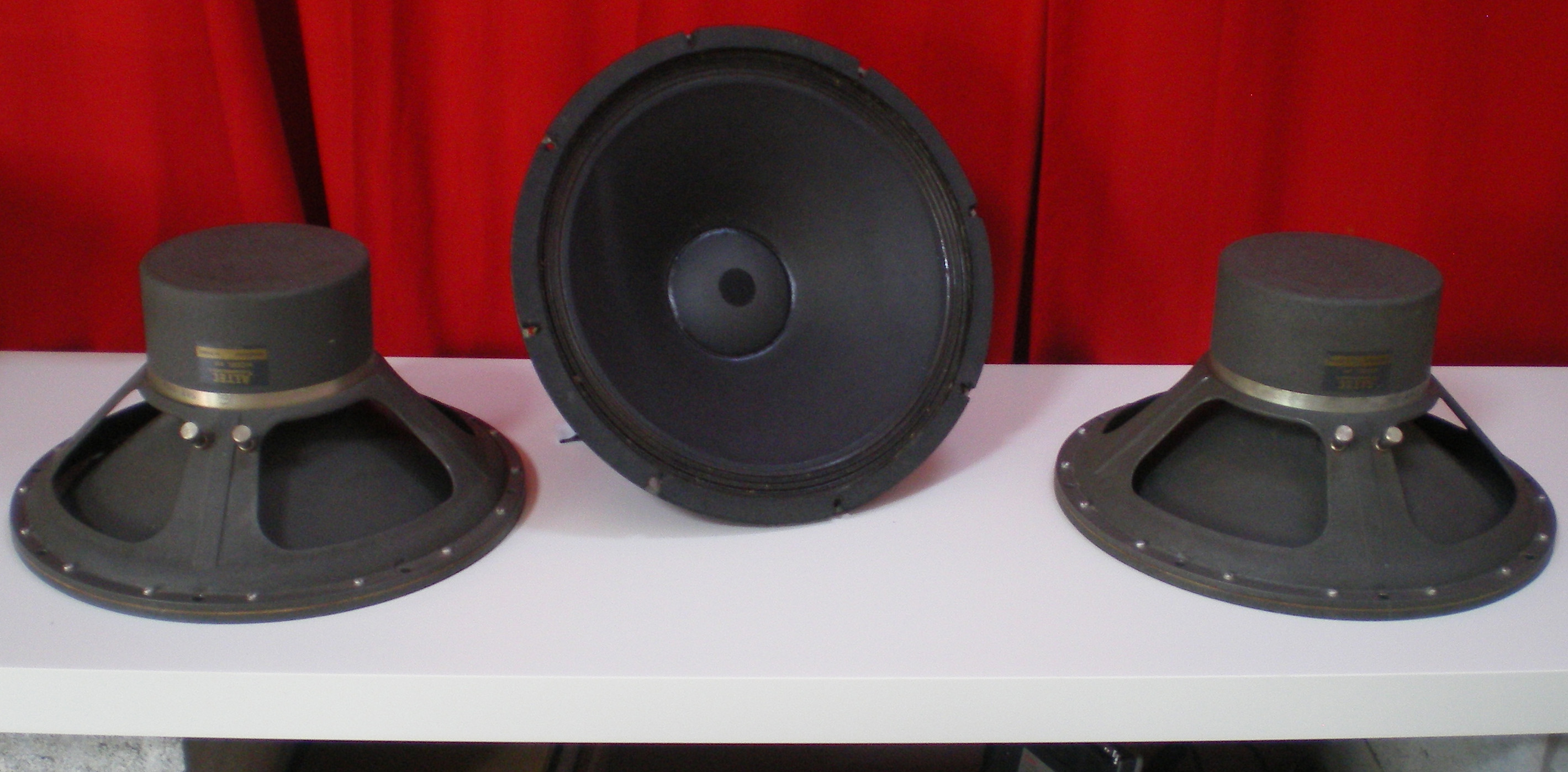

Pour le plaisir, petites photos de famille:
Restes les essais dans la 825, la membrane étant de la récupération, elle est déjà rodée. C'est pour bientôt...Cool
Bien à vous, Stéphane M.
pourquoi as tu remembrané celui du milieu plutôt que ta paire ?

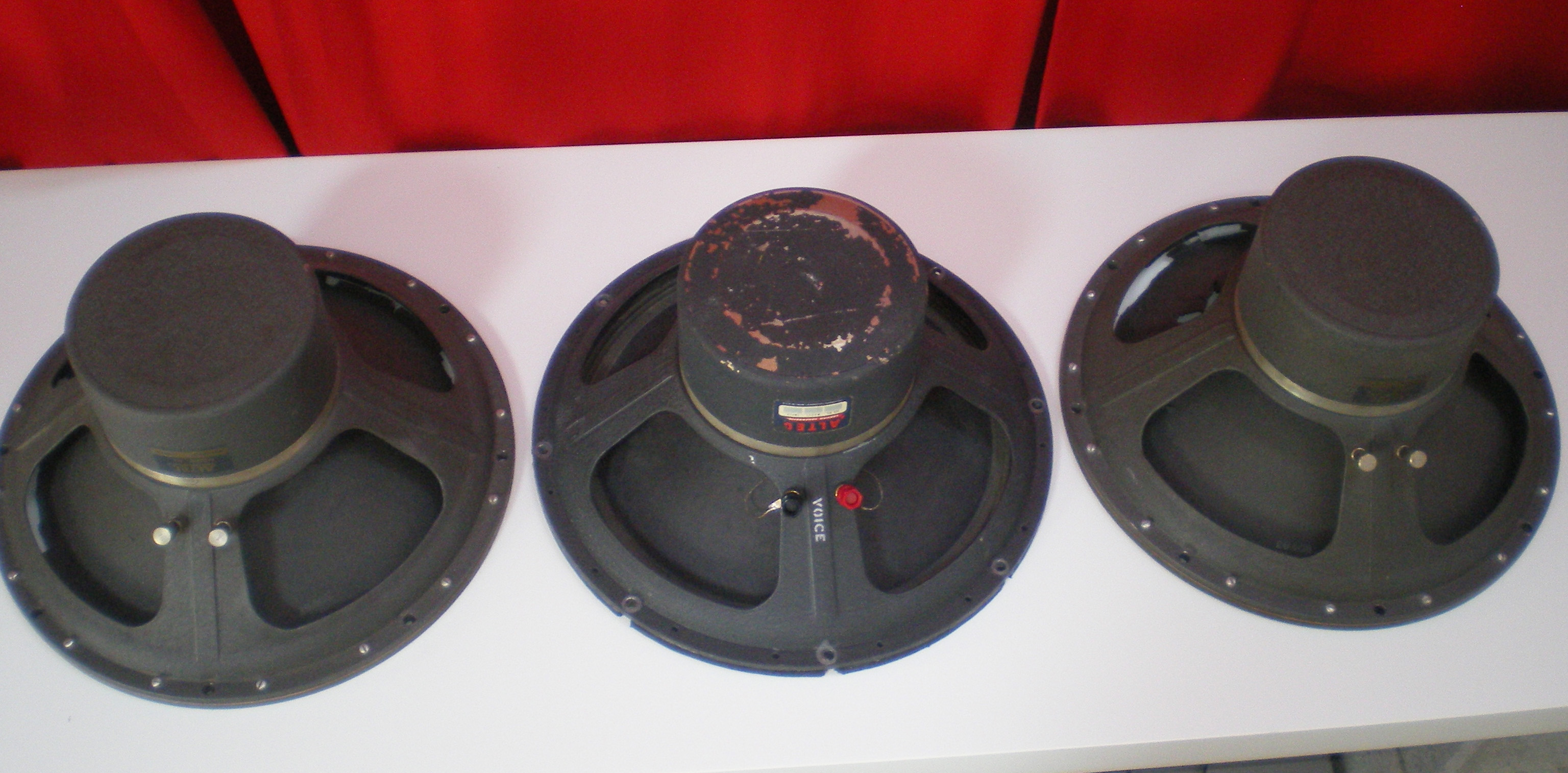

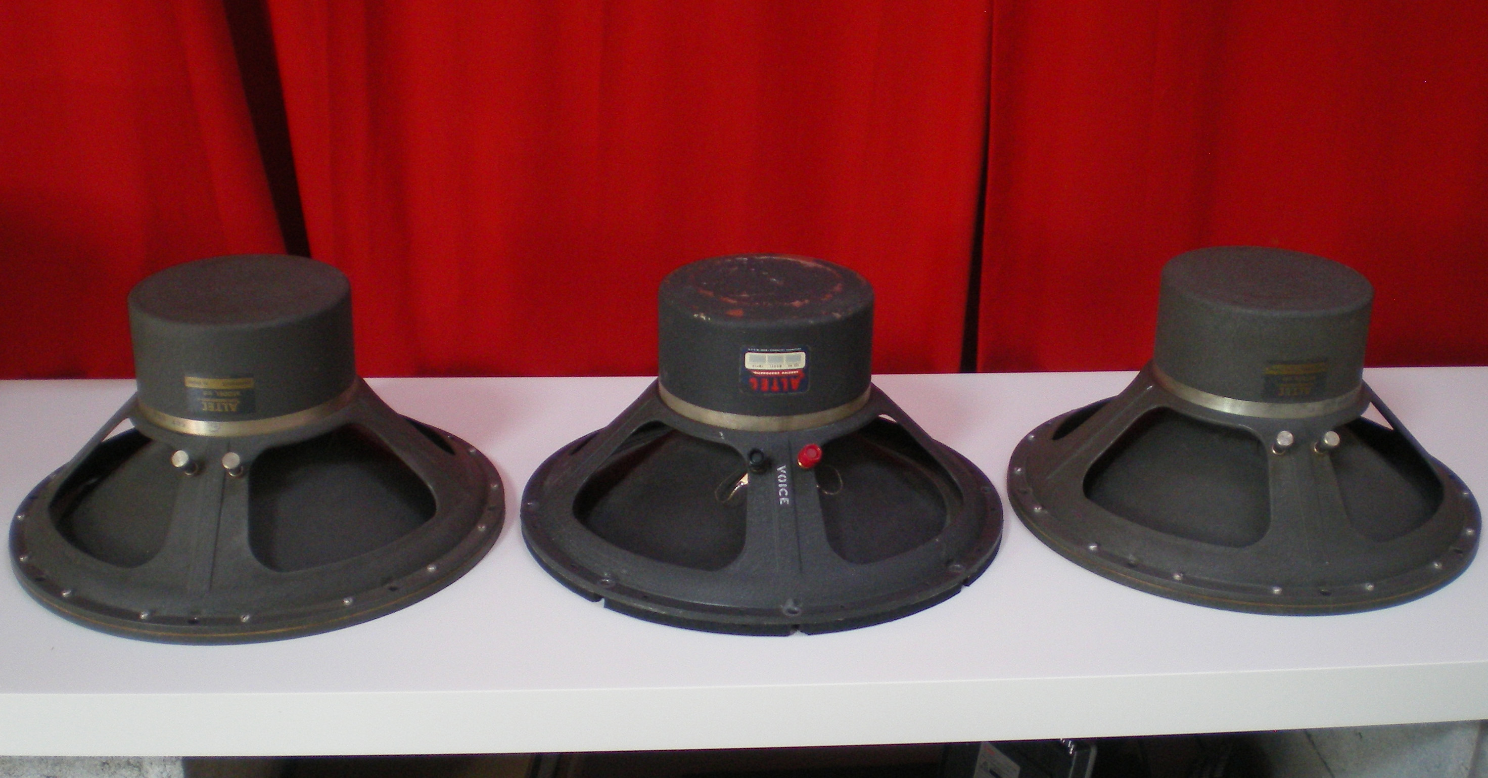

Re-bonjour.
Gilles, concernant le 515, j'ai remembrané uniquement celui du milieu, (qui appartient à Régis) avec une membrane d'occasion, démontée il y a des années d'un 416 ou 515 -je ne sais pourquoi-, juste pour "l'essayer", en effet ce hp avait été récupéré sans membrane, tout seul, sans "historique"...donc pour tester l'aimant mieux vaut le faire avec une vieille membrane- pas si vilaine que cela d'ailleurs-, elle frotte un peu, la bobine a l'air d'avoir un peu chauffée donc le support doit être légèrement ovalisé, mais si il est ok il est prévu de lui mettre une membrane neuve un jour.
Je viens de faire quelques essais dans la 825, en comparaison avec le 421...bon...pas fameux!! Perte de niveau dans le grave, mais cela est peut-être due à la différence d'impédance, le 421 est en 8 ohm et le 515 en 16??? Je ne suis pas spécialiste mais je crois que cela peut influer sur la puissance de sortie de l'ampli??? Avis à ceux qui savent...Smile
D'autres comparaisons seront réalisés avec un 515B en 16 ohm, afin d'avoir une vraie référence.
