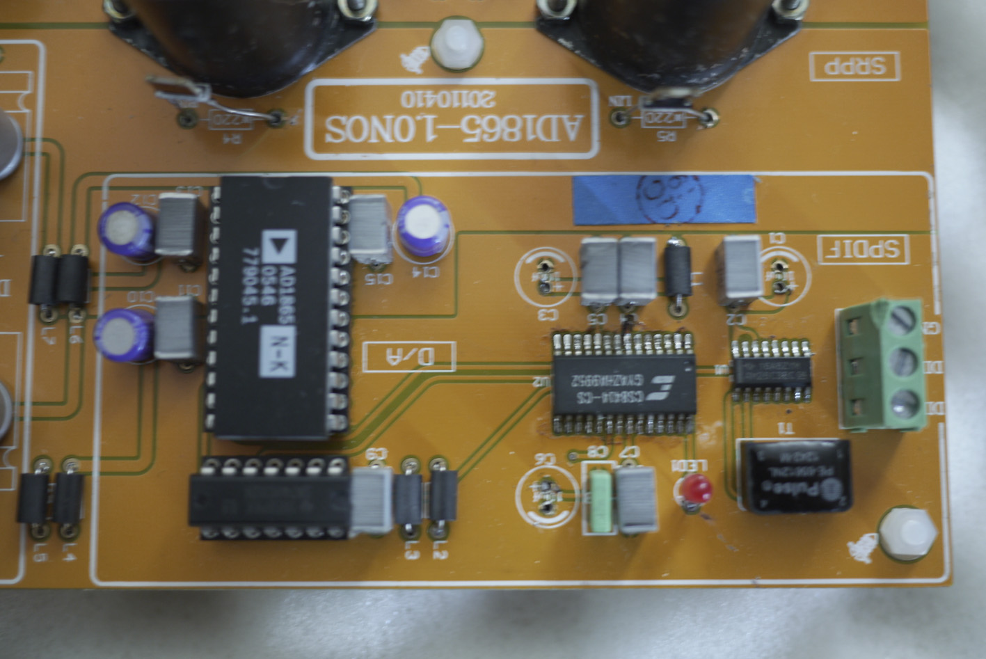

DAC AD1865 NOS SRPP
bonjour,
je me presente avant de demander de l'aide.
Je suis en debutant et sans savoir ou je m'embarquais j'ai decide' de construire mes enceintes...aprés des nuits passes sur le site de Petoin Dominique et plusieurs mois de ecoute et de changement, mon projet a abouti.
Je en suis toujours trés content surtout quand j'ecoute des enceitens dans des magasins ou chez des professionels hifi.
Entre parentheses j'ai acheté un integré jolida dont la partie pre à tubes ecc83 tout de suite remplacés par des telefunken.
J'ai cru à ce point la de pouvoir tout faire et j'ai commencé la realisation d'un dac vu que toute ma musique est dematerialisée.
Sauf que je n'y connais rien en electronique et je n'ai pas trouvé un site aussi complet pour ce genre de realisations comme celui de Monsier Petoin est pour les enceintes.J'ai donc acheté un premiere dac chez raindrop-hui 1543x4 qui est le seul à marcher aujourd'hui, malgré des defauts et malgré j'ai changé les condo de sortie. L'entré usb subbrimée car inutilisable, elle causait un ronflement impossible, j'ai acheté une carte usb fait avec un 6631 que j'ai connecté par la spdif.
Je truvais le son quand meme pas au top....la scene etait pas profonde et les mediums assez metalliques.je me suis donc dirigé vers
DAC AD1865 NOS SRPP, qui on dirais un clone audio note.
J'ai tout de suite remarqué 2 problemes mais bon....le transfo marchais à moitié, 2 des 4 lignes ne fonctionnais pas, et la terre une fois connecté donnais du ronflement.Je parle de la sortie terre qui est parmi les 2 entrées 250v et 9v.
Avez vous remarqué ça?
Je me suis dit on ne va pas la broncher, ça marche quand meme...
Je decide de changer des condo sur la partie digitale....c'est ne doit pas etre trop difficile, Lampizator a illustré trés bien comment faire....mais moi je n'ai pas respecté la polarité des condo...donc vu que le led rouge ne s'allumais pas, j'ai etaint.
entre temps 2 condos tantales sur 6 etaient devenu marron et chauds.
Je controlle le tout à nouveau, je remet le vieuz condo en place dans le bon sens cette foi ci....mais le led est toujours etaint et la musique ne sort plus.
Je suis desesperé....j' essaye de mesurer et on dirait que tout va bien jusqu'à U5 et U6 ou j'ai 5v mais je ne comprende pas que est ce qu'il passe sur le cs8414.
Je serais dispo à en racheter un autre juste je voudrais comprendre....
Merci pour votre aide

RE: DAC AD1865 NOS SRPP
Bonjour cuculock,
cucuclock a écrit :Je decide de changer des condo sur la partie digitale...
Le circuit imprimé est à double face et les passages de fils des composants sont des "trous métallisés" qui permettent aussi de relier les 2 faces quand cela est nécessaire. Même si ce circuit imprimé semble de bonne facture il en est pas moins fragile et il est possible que tu ais "arraché" la métallisation des trous en dessoudant les condensateurs.
Une photo ou deux de ton circuit dans son état actuel seraient utiles pour poser un diagnostic.
- Pourrais-tu aussi nous indiquer les numéros des condos que tu as remplacés ?
Dominique a écrit :Bonjour cuculock,
[quote=cucuclock]Je decide de changer des condo sur la partie digitale...
merci pour votre reponse,
surement je les ai arrachés...je ne savait pas que les trous relies les 2 faces du circuit...les condos était les C1, C3,C5,C10,C12,C14...mais ce qui m' inquiète est que vu que ces condos vont vers la masse, quel est la raison de les changer? en plus il son en parallele avec des condos 0.1uF...donc comme dernier essai j'ai soudé les condos de 10uf par le bas avec les condos 0.1uf....mais rien à faire...
