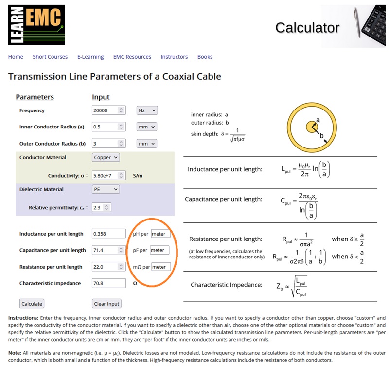

Bonjour, il y a un truc qui m'échappe:
Dans le simulateur on parle de fréquence en Hz, ainsi que des dimensions (rayons) du connecteur, ensuite on renseigne le matériau conducteur, ses conductivité, inductance...etc
Ce qui voudrait dire, une taille de connecteur, pour une fréquence, pour une longueur de câble...j'en perd mon lapin.  Huh
De ma compréhension, quelle que soit la longueur du câble, son impédance doit se trouver autour des 75 ohm (avec sa tolérance). En norme AES on passe à 110 ohm (avec sa tolérance) que le câble fasse 1m ou 15m...

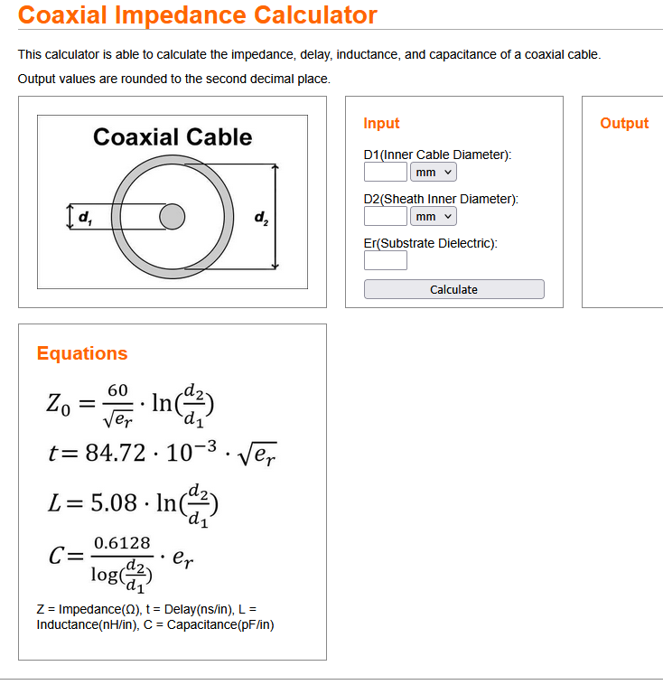

Donc on s'en fout des  capacités et inductances linéiques, n'importe que L et C  du câble en question sans besoin de mesurer leur longueur , on mesure leur L et leur C.
On une cinch dont L et C seront très difficilement mesurables , donc on utilise la formule du calculateur par diamètres , peu importe que la cinch mesure 3 cm ou 20 mètres, le résultat sera le même.
Ce que tu as entouré en orange n'est pas à renseigner , c'est le calculateur qui le donne Smile , voilà les 3 seuls paramètres à rentrer: D1, D2 et Er :

(30/03/2026-13:50:47)ALTECMANIAC a écrit : Bonjour, il y a un truc qui m'échappe:
https://www.youtube.com/watch?v=QOoTas1xPJ8
Stéphane M.
Non, on ne renseigne que les diamètres et permittivité de l'isolant.
Toutes les autres données que tu vois en dessous résultent du calculateur  après avoir enseigné les 3 données.
Bref  il faut l'utiliser pour comprendre et pas seulement regarder une copie d'écran.
