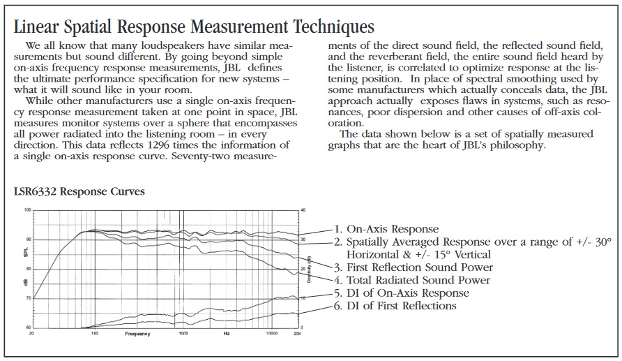

Bonjour Forr,
https://jblpro.com/ko/site_elements/lsr-...r-s-manual
Page 19/27   à propos de la LSR 32 JBL ( que je possède depuis plus de 20 ans ).
https://jblpro.com/en/site_elements/lsr6332-spec-sheet
Page 2/4  à propos de la LSR 6332 ( c'est le même que LSR 32 ... ) pour des détails sur la réponse en puissance.
Quel rapport avec les filtres ? Le rayonnement vertical de l'enceinte intervient dans la réponse en puissance, sauf si tu n'as ni plancher ni plafond, et donc la topologie du filtre a son importance puisqu'il y a des différences de rayonnement entre eux, par ex entre Butt3 et LR4.
Cdt ... dada  ...

Bonjour Dada,
Les deux documents que tu fais parvenir au forum
renforcent mon scepticisme à propos de la puissance
auxquels ils se réfèrent.
L'estimation de la "puissance" qui est rapportée est faite avec des relevés
en champs sonores  directs et réverbérés pour connaître le champ sonore
entier entendu (tel qu'il serait) par l'auditeur (page 2 du document Isman).
Mais avec quelles valeurs, ces relevés ?
La captation du son par l'auditeur est sélective et particulièrement complexe.
Et si les mesures présentées dans les documents sont de qualité, elles n'ont
rien montrant une amélioration technique  originale.
Petits commentaires :
Les multiples relevés des champs sonores et les relations de leurs W
avec les SPL du niveau de pression acoustique à l'entrée de notre système
auditif n'ont rien d'évident.
En bas de la page 19 du document Isma,
ou page 2 de JBLLSR6332
il y a une figure "LSR32 Response Curves"
dont l'échelle à gauche est exprimée en dB SPL
et qui, à droite, nomme deux des courbes "Sound Power".
Admissible ?
Page 1_,  la fiche du "system" indique
Anechoic Sensivity: 93 dB/2.83V/1m (90 dB/1W/m)
Le W dépend de l'impédance... qui varie avec la fréquence.
La conversion entre les 93 dB et les 90 dB est boiteuse
d'autant plus que les dB n'ont pas de signification
si l'on ne précise pas à quelle valeur ils se rapportent.
Le SPL est précisé là où il faut dans d'autres
paragraphes de la fiche mais pas dans le paragraphe
"Anechoic Sensivity".
Cdt.

"réponse en puissance" est très utilisée dans notre jargon pourtant :
"Power response" dans le logiciel de simulation vituix des courbes que je postais message 7, "Power response" dans le doc JBL transmis par Daniel16, "Power response" dans le doc mis en lien par JMP, sans compter son utilisation récurrente dans les forums d'audio DIY.
Donc non, on ne peut pas écrire que cette expression est "peu commune" dans le monde de la conception d'enceinte acoustique, disons simplement que cela ne te parle pas. parlais pas ... jusque ici.
https://forums.melaudia.net/showthread.p...#pid219955
"la réponse dans l'axe est la mesure en 1 point de la pression acoustique (donc faite avec un micro), point situé sur l'axe étudié, un des axe principaux étant l'axe d’écoute enceinte auditeur.
La réponse en puissance correspond a l'émission totale de l'enceinte (dans toute les direction), elle est représentative de la puissance acoustique émise et nous l’estimons bien souvent par une somme de plusieurs point de mesure (dans l'axe et hors axe). "
Pour le rapport avec les filtres JMP l'a surlignée dans tes propres lectures habituel de Douglas Self :
"A Constant-Power Crossover has filter outputs that sum in the air in front of the loudspeaker to create a flat frequency response in terms of power rather than sound pressure level. ..."
De façon concrète, ce qui nous intéresse, concepteur ou utilisateur avancé d'enceinte acoustique, dans l'observation de la réponse en puissance, c'est sa tendance et sa linéarité, au même titre que nous observons la courbe de réponse SPL mesurée dans l'axe d'une enceinte pour sa mise au point et pour la qualifier.
Pour une réponse SPL linéaire et horizontale :
- Une enceinte a indice de directivité croissante aura une courbe de réponse en puissance qui chute dans l'aigu.
- Une enceinte a indice de directivté constante aura une courbe de réponse en puissance constante dans l'aigu.
Les deux enceintes ne sonneront pas pareil dans un local réverbérant malgré une même réponse SPL dans l'axe (avec également d'autre raison que la réponse en puissance bien entendu).
Je qualifiai la réponse en puissance du but3 pris en exemple dans mon message 7 de parfaite car elle ne présentait aucune singularité (droite sans défaut).
L'allure de la courbe de réponse en puissance (et d'autres indicateurs autre que la courbe SPL dans l'axe) est connue aujourd'hui pour être très influente sur l'écoute hors chambre sourde, raison pour laquelle certains constructeurs communiquent sur cette dernière comme le doc JBL transmis par Daniel16 sur leur enceinte de monitoring:
Ces autres critères de mesure expliquent entre autres pourquoi il est vrai d'affirmer que la simple mesure SPL d'une enceinte dans l'axe ne permet pas de dire comment elle va sonner.
