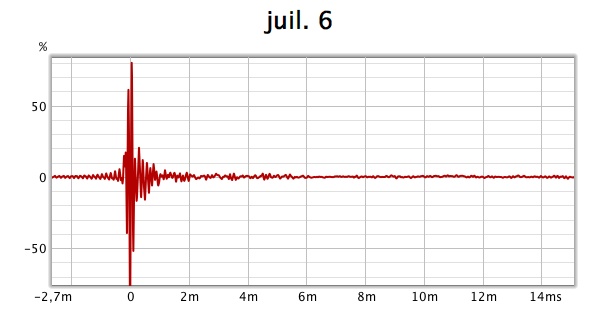

Bonjour . Dans votre message 126 vous affichez une photo de l'impulse limitée à 4 ms ; c'est un peu court ! Pouvez vous afficher une image avec 10 à 15 ms . À mon avis la première réflexion devrait se trouver avant 10 ms , mais ... à voir .
Ne cherchez pas à corriger la pièce ; mon expérience personnelle c'est que la pièce est notre souffre douleur , on cherche à lui coller sur le dos tous les défauts de nos systèmes , et quand on a corrigé un à un ces défauts on finit par se dire : "ah ben non , c'était pas la pièce !" . N'allez pas vous perdre dans ce que vous ne maitrisez pas .
Pour évaluer la réponse dans le grave il faut une mesure en "champs proche" , mais on s'en fiche pour le moment ; ce que l'on cherche c'est le juste "équilibre tonal" de votre enceinte . Et ça on le gère sur une mesure anéchoïque , dans l'idéal la plus large possible .
Et puis une mesure à 50 cm n'a aucun intérêt . Un 8" c'est 70 cm et baste .
Quand vous maitriserez la mesure anéchoïque vous pourrez faire "mumuse" avec un égaliseur . Smile

(07/07/2023-10:06:27)Jaffar a écrit : Bonjour l'analyse de ces courbes "non fenêtrées" ( on va y venir ) montrent déjà que le filtre "générique" de Dominique creuse le médium sans atténuer le pic à 10 kHz . Vous avez encore trop de "présence" entre 5 et 10 kHz . Au delà de 10 kHz il n'y a plus rien .
Pour fenêtrer la courbe il faut afficher l'impulse en % . Voyez en haut à gauche de l'affichage de la courbe et changez l'affichage ; vous obtiendrez non pas une espèce de "cascade" mais un  pic suivi de petites oscillations . Essayez de dilater cet affichage de la courbe jusqu'à disons 10 ms après le pic afin de repérer le premier rebond .
bonjour Jaffar
j ai eu du mal avec les échelles de la courbe . je n arrive pas à obtenir la bonne échelle
