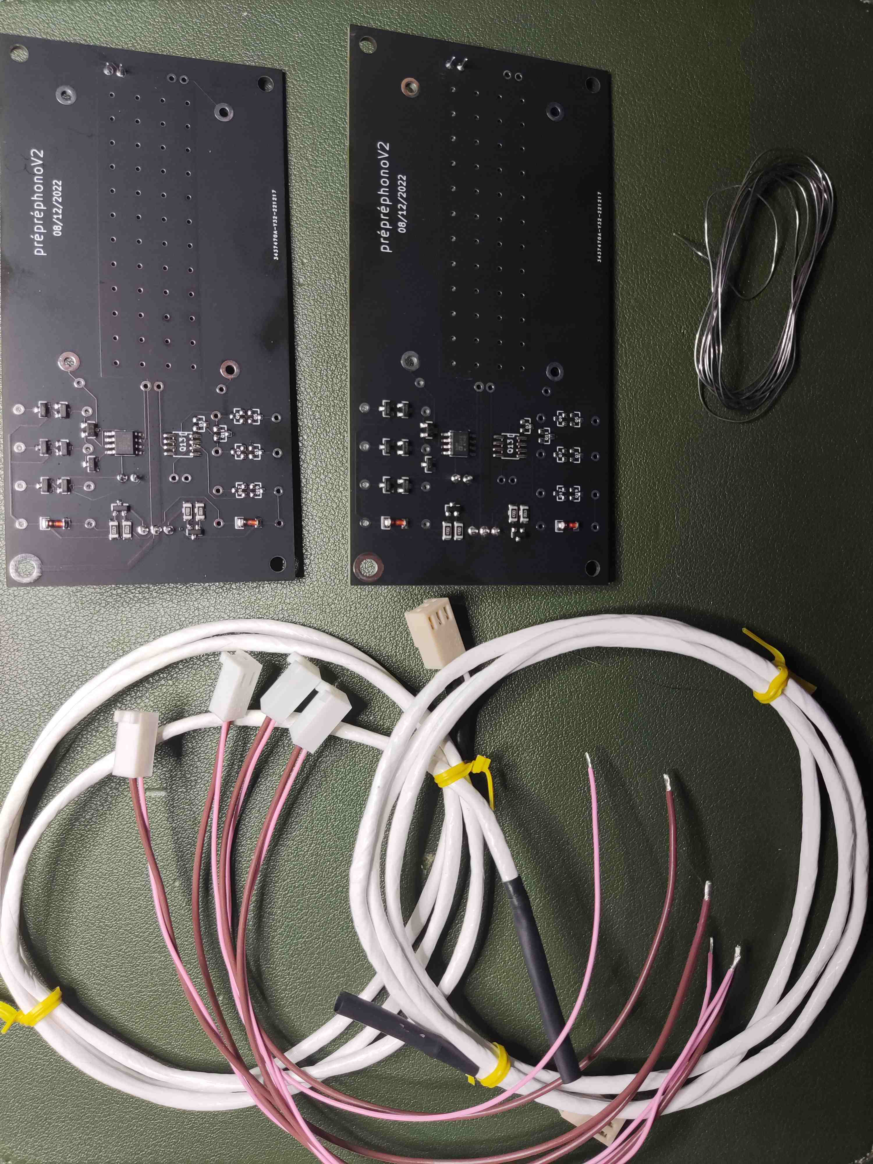

Bonjour Joël,
- 2 demi-platines reçues ce matin.
