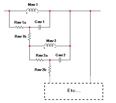

Schémas équivalents de l'impédance mécanique de rayonnement d'un piston et de sa réduction (au second ordre)
le passage d'un élément mécanique à son équivalent acoustique se faisant à travers le carré de la surface Sd du piston . Zar=Zmr/Sd²
ce qui implique Mar=Mmr/Sd², Rar?=Rmr?/Sd² et Car=Cmr*Sd²
L'impédance de rayonnement d'un dôme est toute autre.
Ceux qui veulent approfondir un peu plus peuvent se rendre sur mon blog et consulter l'article HP-Intro
