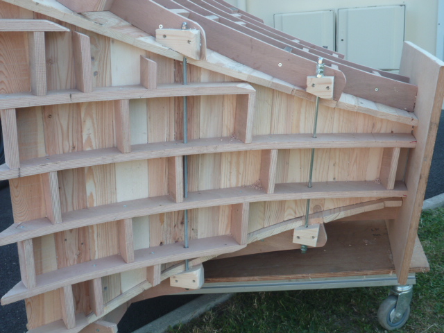

la forme finale est enfin atteinte :-)
j'ai opté pour le tige filetée au niveau de l'assemblage des panneaux
Et joint mousse pour rattraper les petites imperfections et limiter les éventuels bruits de frottement au niveau des contacts
Au programme du weekend, la réalisation du "cadre" qui ne va pas être facile à ajuster je pense ... on verra bien
Puis courant de semaine, j'aimerais bien y mettre le 414 et faire quelques mesures en extérieur car je pense que maintenant il va être trop tard pour moi de ré-installer ça dans la pièce du sous sol.
Et dans la foulée j'attaque l'assemblage de l'ossature du second pav ;-)

Bonsoir Laurent,
Sacré boulot, tu n'as pas pris la voie la plus simple ! Je suis impatient de lire tes compte-rendus d'écoute.
Cordialement, Dom.

HaH a écrit :Bonsoir Laurent,
oui, c'est sur, félicitations ! j'espere pour toi que le résultat sera plus grand que les efforts et attentes que tu as déployés.
Romain

espérons plutôt que ses efforts soient à la hauteur des envies de Laurent,
perso, aucun doute, ça va lui changer ses habitudes d'écoute dans le bas Wink
RE: Pavillon avant pour 414
jys a écrit :aucun doute, ça va lui changer ses habitudes d'écoute dans le bas Wink
Oui.
Sacré boulot Laurent, bravo !
Patrick

Merci à vous,
je suis plutôt content du résultat visuel et j'ai pris du plaisir à réaliser ce premier exemplaire qui n'est pas terminé du reste...
Après, pour ce qui sera de juger le résultat d'écoute, ça ne va pas être simple ni pour tout de suite.
Comme j'en ai vaguement parlé plus haut, je vais mettre en vente ma maison à la rentrée de septembre, mon objectif d'ici là est de terminer le second pavillon, mais je n'aurais sans doute pas le temps de les mettre en service dans la pièce du sous sol puisque je vais devoir en parallèle préparer mon déménagement.
Ensuite je vais passer par la case appartement pendant plusieurs mois le temps de retrouver une autre maison, ils resterons donc stockés quelque part durant cette période.
le CR sera pour dans 2 ans !! TongueTongue

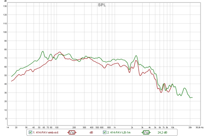

un petit contre temps ce weekend, le cadre n'a pas avancé comme j'aurais voulu, mais hier petite séance de mesure malgré la chaleur....
comparaison micro à 1 m: en vert avec le pav en carton dans le sous sol, en rouge avec le pav actuel dehors.
Comparaison micro à env 3m : en vert dans le sous sol, en bleu dehors... on voit bien l'effet de la pièce sur le grave !!
En revanche, je trouve ça pas mal "chahuté" quand même, les pic vers 120 et 200 Hz .....
