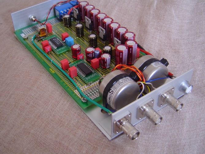

jeanclaudes a écrit :En fait, le top ce serait de faire comme les ampli à tube, faire du câblage en l'air, sans CI si possible.
Sur ces Dacs, il est nécessaire d'avoir des plans de masse, pour protéger les signaux.... si tu tiens vraiment à faire du point à point, tu peux le faire sur des cartes à proto à plan de masse, en wrapping ou en point à point soudé, comme je l'ai fait sur le Dac de la photo....
A plus
André
C'est un bonne exemple de réalisation,
Je penses qu'il existe d'autres supports que le FR4, comme le téflon par exemple, la capa parasite inter couches, a certainement une influence sur le rendu sonore finale,
Je ne veux pas me limiter à l'utilisation de composants performants, pour mon DAC, je veux pousser le bouchon au maximum un peu plus loin.
Et finalement voir si cela en vaut le coup au résultat.
Mais si le plan de masse a son importance sur les perf des puces utilisées, alors, il faut que je me renseigne sur la nature des parasites qui peuvent affecter le circuit et tout faire pour les éradiquer, en ayant minimiser au maximum l'effet du support sur les signaux numériques et analogiques.
C'est ça qu'est sympa "la recherche pour faire mieux et avoir le top du top"
jeanclaudes a écrit :C'est un bonne exemple de réalisation,
A plus
JC
Je ne sais pas si il existe de circuit à wrapper avec plan de masse en téflon.... je n'en ai jamais vu...

jeanclaudes a écrit :Je penses qu'il existe d'autres supports que le FR4, comme le téflon par exemple, la capa parasite inter couches, a certainement une influence sur le rendu sonore finale,
Certes... avec un epsilon moitié moindre... qui varie avec la température... aux alentour de 25¨?C... la panacée n'existe pas.
jeanclaudes a écrit :Mais si le plan de masse a son importance sur les perf des puces utilisées, alors, il faut que je me renseigne sur la nature des parasites qui peuvent affecter le circuit et tout faire pour les éradiquer, en ayant minimiser au maximum l'effet du support sur les signaux numériques et analogiques.
La C.E.M. est plus qu'une science : c'est un art !
