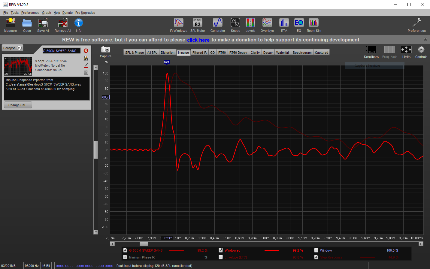

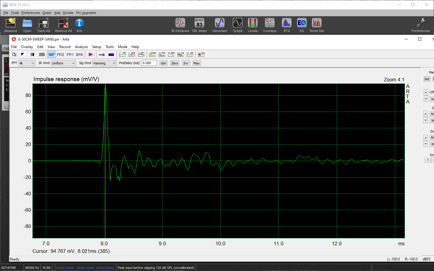

(09/09/2026-18:44:06)JM Plantefeve a écrit : ... de Arta vers REW : délai retiré
Ben si, que d' ARTA vers REW, ça fonctionne, l'information de délai reste bien :
ARTA mesure .pir en dual channel, export en .wav 32bit float
réimport du WAV dans REW : ça fonctionne
