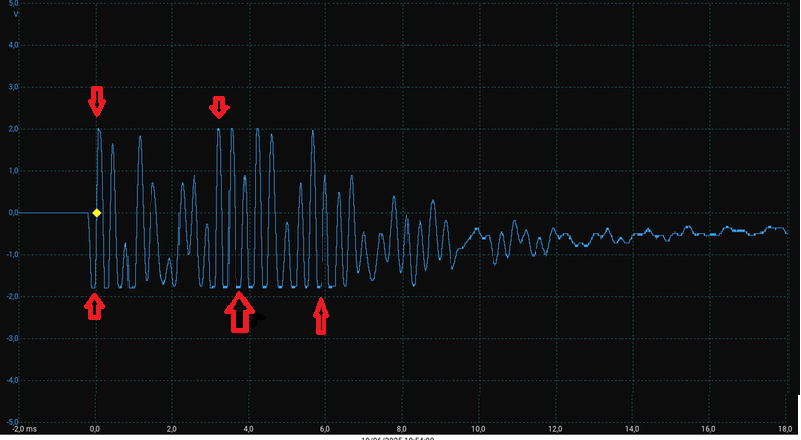

Ah oui c'est purement pour voir la différence BRUTE des matériaux, d'où ma nécessité et ma volonté de faire des mesures différemment.
Sur mes mesures j'ai un plomb de 40g en bout d'un fil à pêche, d'où la potence, le poids est "lancé" par basculement du même point, le nu du poteau.
écrêtage ? Peux-tu formuler ça différemment s'il te plaît, je ne suis pas un cador de la mesure à l'heure actuelle haha.

l’écrêtage signalé par les flèches , tout ces plats qui devraient être des pointes .Tu satures à 2V , le signal est trop fort. Le plomb surement trop lourd.
Une fois le bon plomb trouvé le signal n'aura plus du tout cette forme tout ce qui est sur la moitié gauche devrait ressembler à la moitié droite.
Dans l'étau ce n'est pas assez stable.
