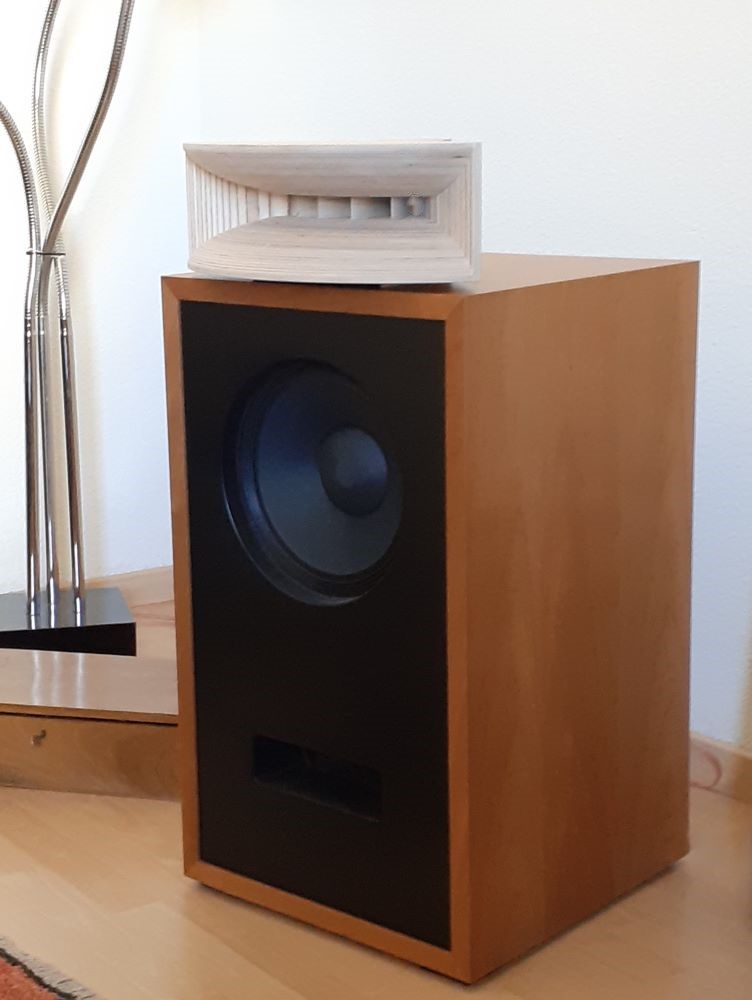

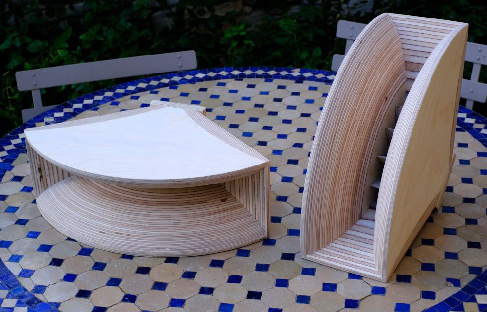

Après un passage à l'atelier ALG (super accueil malgré un déménagement en cours) j'ai craqué pour une paire d'Arai 480....
Il font la bonne taille pour se poser sur mon enciente avec le 414-8B sans déborder, semblent bien pour une coupure autour de 1200 Hz.
le MiniDSP me permettra d'affiner les choses. Rendez vous à la rentrée...
A suivre.

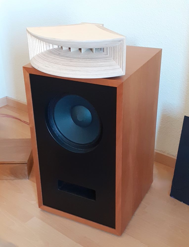

Une petite vue du système presque terminé, il me reste à "teinter" les pavillons.
Pour l'instant ça tourne avec un filtre analogique classique en mono amplification.
Mais des essais sont prévus en bi-amplification avec un filtrage numérique (mini DSP)...
Il y aura de quoi s'amuser.
La compression médium est pour l'instant une 18Sound NSD1095N.
A plus
