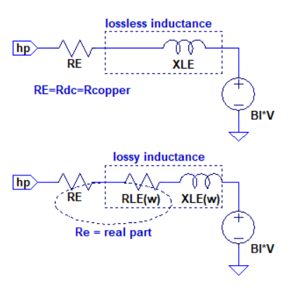

(28/02/2022-14:54:39)calculette a écrit : Alors si c'est la résistance du fil de cuivre......... alors .....c'est la résistance du fil de cuivre
En illustration du premier point à mon
message #99 :
Jean-Marc.

RE: courbe impédance
On peut modéliser comme on veut on peut même en rajouter une autre résistance "REL3" à l'autre bout (on fait les schémas équivalant qu'on veut).
Physiquement une bobine ne sera jamais un résistance parfaite suivie d'une self parfaite, ni une résistance parfaite suivie d'une self imparfaite, ni avec 2 ou 3 résistances parfaites avant après ...etc...
C'est un fil de cuivre enroulé qui a une résistance.
Après on modélise comme on veut mais on doit pas tirer des conclusions propres au modèle choisi qui soient incohérentes avec la réalité.
Avec ces modèles
Pour f=fs avec la phase nulle ( 0°) a-t-on u=zi et |Z|= réelle(z) et Im(z)=0 comme n'importe quel dipôle électrique ou bien le hp échappe-t-il aux lois de l’électricité ?
Que choisit-on pour Re = 6 ohms = Rdc ou Re =150 ohms = réelle(z) ou encore Re= autre chose propre à un modèle arbitraire ?
Denis,
Ps: jys n'a pas trouvé ça dans son document Wiki "L'impédance pour les nuls" !
(01/03/2022-18:21:33)JM Plantefeve a écrit : (01/03/2022-16:54:24)calculette a écrit : On peut modéliser comme on veut on peut même en rajouter une autre résistance "REL3" à l'autre bout (on fait les schémas équivalant qu'on veut).
Je peux aussi jeter l'éponge comme je veux.
Là, c'est dans la tronche...
[attachment=34379]
Et même celui-là n'est encore pas une modalisation convenable !!!
Il montre juste l'absurdité de mettre deux résistances R et RL en série avant L.
De plus aucun de tes schémas supposés équivalents n'est à phase électrique 0° à f= fs pourtant le hp lui il l'est !
Denis,
