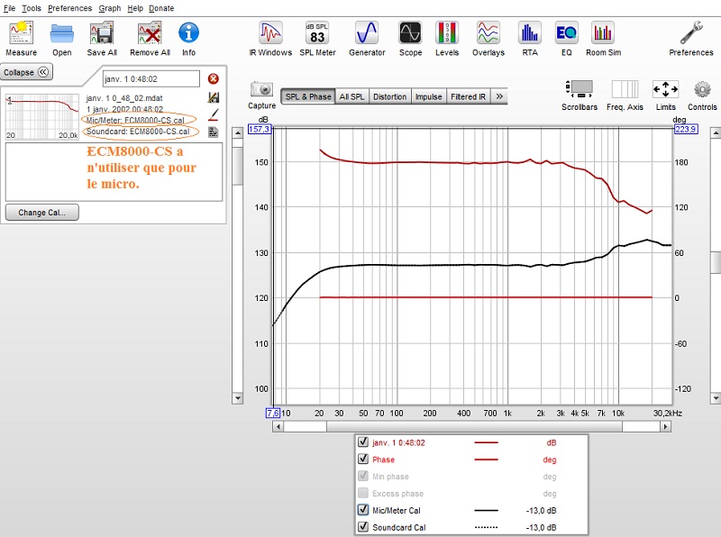

Bonsoir je viens de générer un fichier mdat avec REW V5 , mais j'ai un doute quant à sa pertinence. J'avoue avoir un peu oublié comment fonctionne le logiciel, j'ai vérifié le niveau c'est OK, j'imagine que la mesure aussi, mais mon affichage est...bizarre...
c'est un vieux PC sous XP avec un petit écran...
Je vous mets le lien, si quelqu'un veut bien vérifier si cela à bien fonctionné.
Merci d'avance
https://www.transfernow.net/AqYDUX012021

Bonsoir Stéphane,
si quelqu'un veut bien vérifier si cela a bien fonctionné.
Il semble évident que cela n'est pas la réponse de ton système. Plutôt le miroir d'une calibration de carte son ?
Jean-Marc.

Oui, c'est juste la courbe SPL de la carte son ou ?
Cdt. Gilles

perdu, cela correspond a 2 fois la courbe miroir calibration du micro :
ce qui explique la phase linéaire, la courbe de calibration utilisé ne prenant pas en compte la phase.
Tu mesure en boucle Stéphane sortie carte son>entré.
il faut inverser ton entré je pense.
De plus, tu prends 2 x la courbe de calibration du micro ECM8000, une fois pour le micro (Ok) mais une deuxième fois pour la carte son (là il faut désactivé cette dernière).

Bonsoir, merci de vos retours, c'est bien ce que je pensais...
Y avait un bug...je crois avoir trouvé (en partie), j'ai ré-installé ASIOFORALL, redémarré le PC, le menu de la carte son est redevenu paramétrable, mais quand je test le niveau, REW m'indique "too low -36Db", alors que je suis quasiment à fond sur le pré-ampli!!!
Voila un autre mdat, la courbe est plus vraisemblable, mais cette histoire de niveau est curieuse...je n'ai pas souvenir d'avoir jamais du pousser si fort le niveau...
https://www.transfernow.net/bPmTje012021
Stéphane M.
