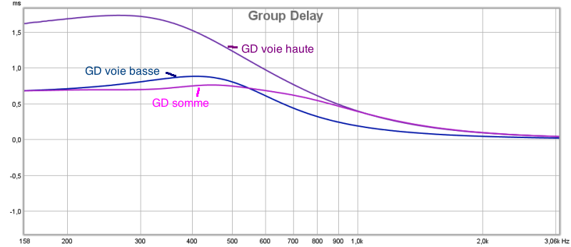

C'est sans décalage, même polarité...
c'est avant tout une illustration théorique
Rien trouvé de surlecultant avec recul du médium, hélas
cdt
Le problème avec le pavillon, c'est que le group delay de la voie médium est déjà supérieur à celui de la voie grave, le recul du médium ne pourrait qu'augmenter cette différence.
tel quel :

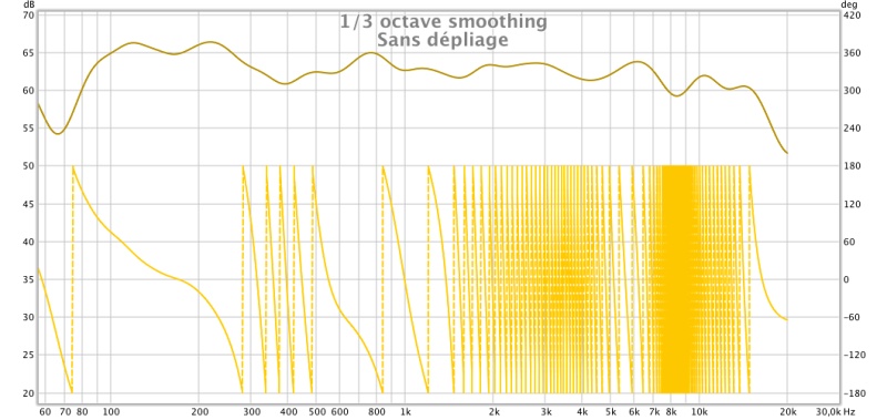

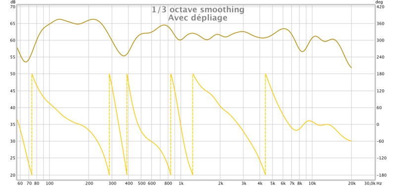

C'est quand même étonnant. Je suis en train d'effectuer quelques mesures dans l'axe à 1,80m de mon enceinte de droite et j'ai remarqué que le fait d'utiliser la fonction IR Windows dans REW et Add frequency dependent window et Apply Windows, tels que nous en avons discuté sur le fil de la phase, faisait changer la réponse en fréquence. Du moins, dans mon cas, cela vient accentuer un trou situé vers 370 Hz.
Voici sans dépliage de la phase:
Et avec dépliage:
Savez-vous ce qui explique cela?
À+

Pas évident.
Tu peux essayer les mesure à 1m / 1m20 pour "nettoyer" ?

Ce trou à 300 Hz me fait penser à un problème de mesure. Il faudrait vėrifier en comparant plusieurs mesures à 1 m et en déplaçant le micro vers le haut.

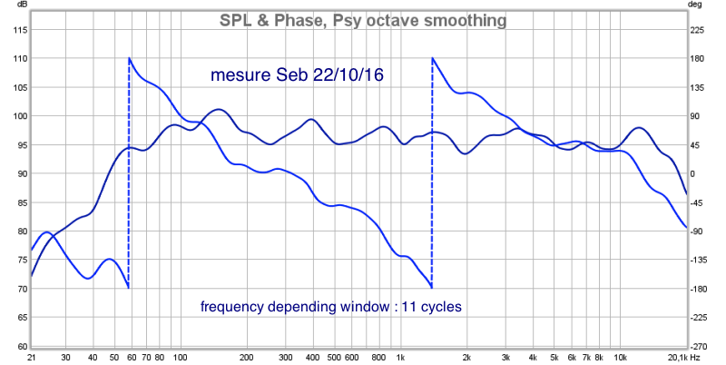

Sébastien a écrit :Bonjour Jimbee,
Je vais t'envoyer par courriel mon fichier de mesures avec REW réalisées aujourd'hui. Tu pourrais y jeter un œil et voir si quelque chose est exploitable.
J'obtiens ça, pas mal du tout sauf un peu court en bas.
La phase devient cohérente avec un FDW de 11 cycles.
cdt
Oui, oui, ce trou est lié à un problème de mesure. Un déplacement du micro de 30 cm environ le fait disparaître. En fait, hier, je présentais cette mesure plutôt à titre indicatif et pour vous questionner dans le courant de mon travail de mesure, car j'étais étonné de voir l'incidence de l'application de la séquence pour déplier la phase dans REW sur la réponse en fréquence.
jimbee a écrit :Sébastien a écrit :Bonjour Jimbee,
cdt
Bonjour Jimbee,
Est-ce que la mesure que tu as utilisée est la no.6 du fichier que je t'ai envoyé? Si c'est le cas, je n'arrive pas à reproduire ce à quoi tu es arrivé avec FDW à "Width in cycle" à 11 cycles.
Ce serait aussi curieux de ne pas retrouver mon trou classique vers 65 Hz. Habituellement, j'ai le 35 Hz environ à -3dB à la position d'écoute.
