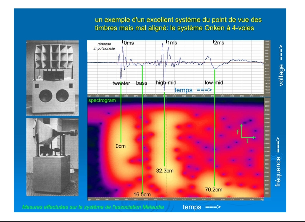

 En théorie, le but est d'optimiser la réponse transitoire et ainsi d'obtenir ce type de réponse impulsion / step
 afin de reproduire au mieux les signaux tels qu'ils sont enregistrés.
[Image: imp_et10.jpg]
