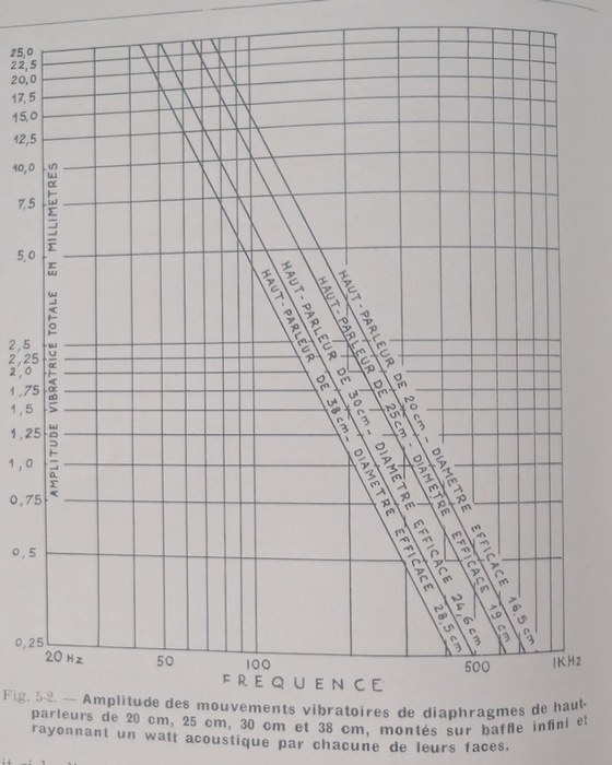

(24/01/2025-13:53:21)6336A a écrit :
Ce qui devrait te convenir, car il semble que tu sois fâché avec les chiffres…
Mais soit : Il est facile de calculer le volume d’air déplacé en fonction de la pression sonore, de la fréquence....
 Un document bien connu explore tout cela, mais quel en est l'auteur, devine  Smile

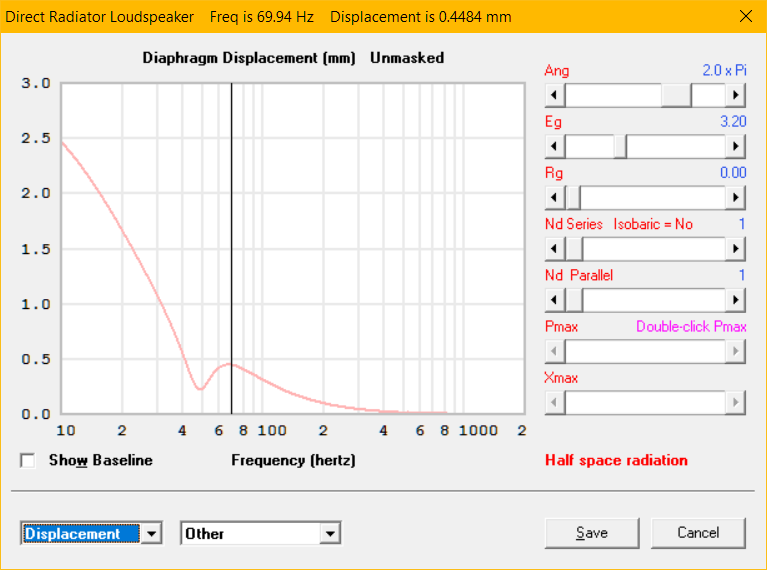

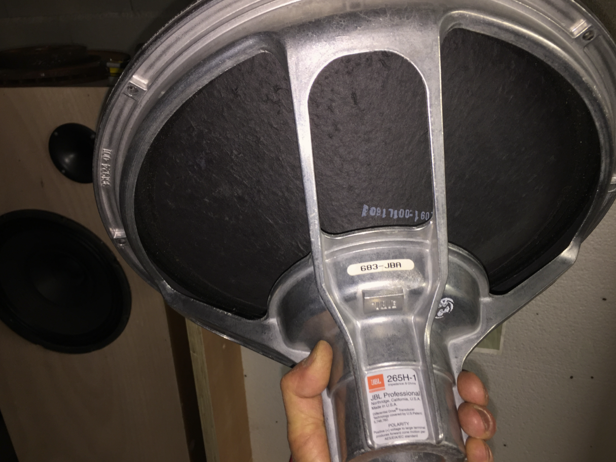

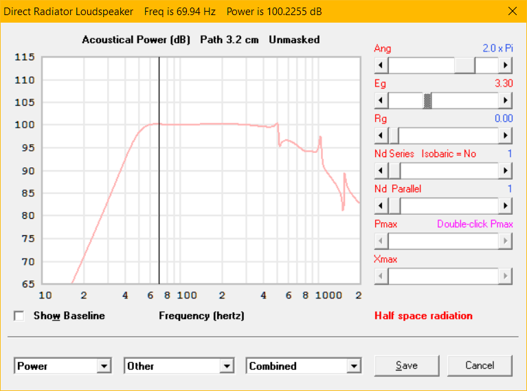

(24/01/2025-13:53:21)6336A a écrit : Ce qui devrait te convenir, car il semble que tu sois fâché avec les chiffres…
Mais soit : Il est facile de calculer le volume d’air déplacé en fonction de la pression sonore, de la fréquence, et de la distance à laquelle se trouve l’auditeur.
Et à partir de là, on en déduit le déplacement nécessaire à la membrane du hp en fonction de son diamètre effectif :
Quelques calculs mathématiques (désolé, encore eux, je n’ai rien trouvé à ce sujet dans les manuels de français, mais j'ai peut-être mal cherché) nous disent que :
A 100Hz  pour obtenir 100dB SPL à 1 mètre, soit un peu moins de 91dB à 3m ce qui est fort, mais encore bien loin de la réalité :
Un 38cm aura un déplacement de 0,84mm, alors qu’il faudra 5,5mm à un 17cm et 9,4mm à un 13cm.
Donc, sans être dans l’extrême grave, le 13cm est déjà out.
A 70Hz, toujours pour 100dB, 1,7mm pour le 38cm, 11mm pour le 17cm et 19mm pour le 13cm !
C’est au tour du 17m d’être out, et nous ne sommes toujours pas dans l’extrême grave… ceci sans parler de la puissance nécessaire pour atteindre ces 100dB
C’est pour cette raison que lorsqu’un improbable me raconte qu’une paire d'enceintes dont le hp de grave médium a un diamètre de 11cm et même de 17cm fait de la haute fidélité, j’ai tendance à sourire... peut-être en l’utilisant comme casque ?
Voilà pour les valeurs chiffrées. Je pense qu'elles parlent d'elles-mêmes.
