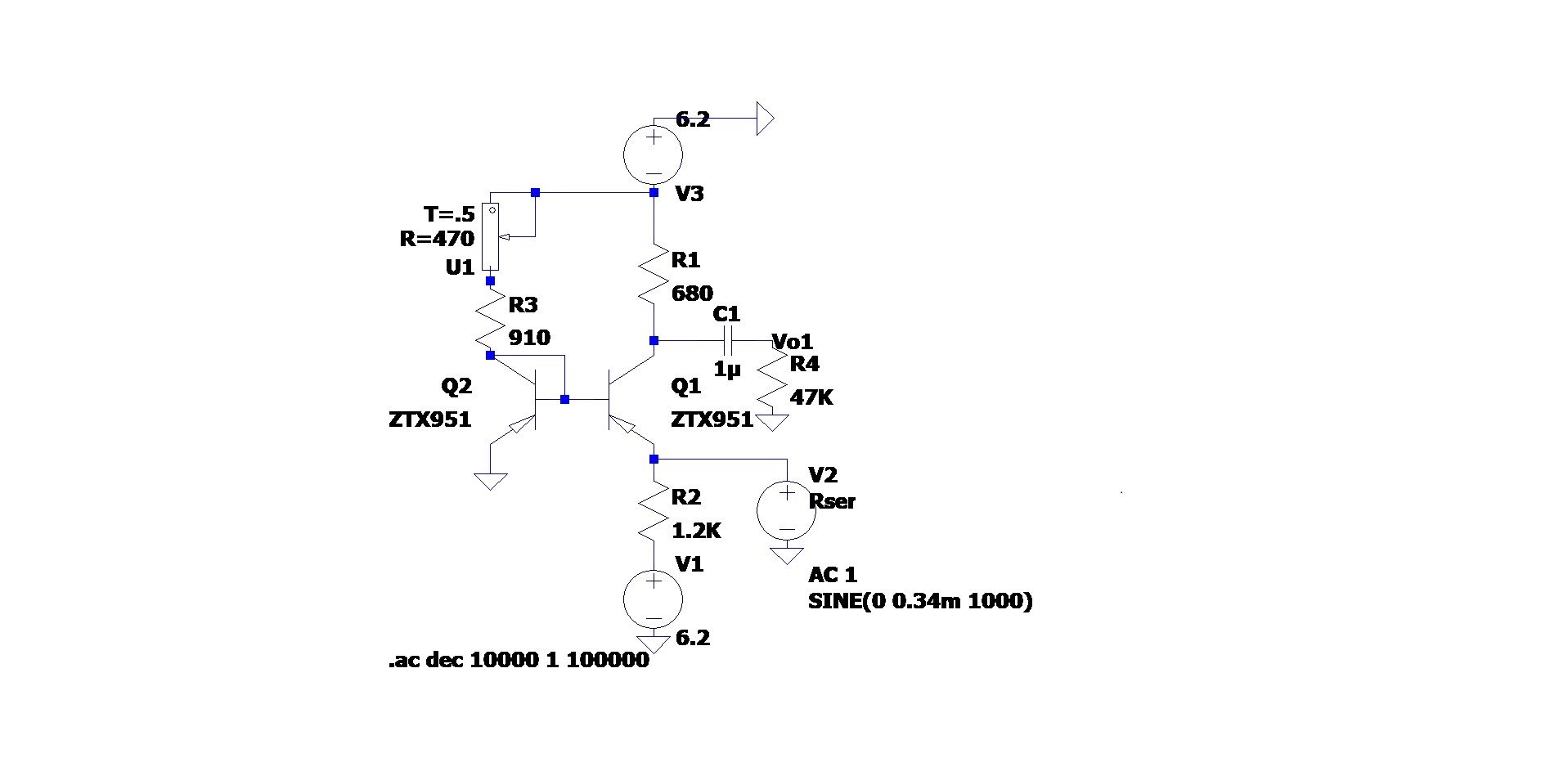

Si nous prenons le même schéma, mais comme ceci, pour la simul:
Il circulera alors dans les 2 transistors  un courant de l'ordre de 5mA.
L'impédance d'entrée passera alors à 5R. Celle de sortie à 680R.
Le gain à vide sera de 42dB. Il est de (680//47K) / 5 soit 134 = 42dB. Ce que la simul te confirmera.
Avec une cellule de 4R, (la zyx de grincheux par exemple) nous aurons pratiquement 37dB
Hélas, avec une cellule de 24R (la dv de grincheux également) nous aurons 27 dB (au lieu de 32 avec l'original)
Et avec une DL103 nous aurons 23 dB (au lieu de 30dB). Ceci à cause du pont diviseur en entrée.
Ce schéma convient bien mieux aux cellules de moins de 10R. Et en choisissant un transistor très silencieux, comme le ZTX951 ou le 851 son complémentaire qui ont un rbb' réellement inférieur à 2R pour un bruit de 0,2 nV √ Hz. Soit 4 fois moins qu'un MAT02 ou 03. Mais tout comme le 2SB737, il faut les faire fonctionner avec un Ic bien supérieur à 1mA. 5mA est un compromis.
Le bruit ramené à l'entrée passe de 1.1nV √ Hz à 400pF √ Hz, pratiquement divisé par 3 avec une cellule de 4R. A la simul, car à la mesure c'est l'enfer !
Donc, lorsque grincheux compare sa XV-1T avec la Zyx (4R 0,24mV), cette dernière avec son H2 ne joue pas à armes égales. Si il fait le montage ci-dessus, il pourra certainement mieux la juger. En tout cas, je préfère ce montage à l'original sur des cellules de faible impédance.

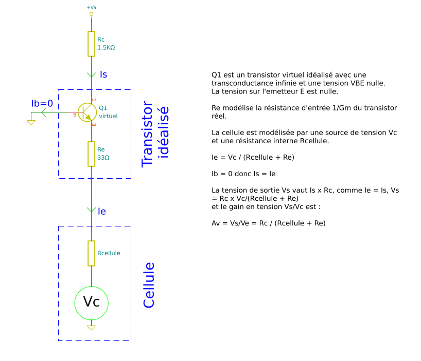

ce que tu nommes "gain à vide" est en fait le gain pour une cellule de résistance interne nulle. Il faudrait ajouter cette résistance dans le modèle de simulation.
Pas de diviseur de tension dans ce circuit. Pas fait le calcul mais les différences de gain que tu annonces sont certainement dues en partie à la résistance dans le collecteur de valeur plus faible.
J'ai fait un petit dessin tout simple pour illustrer le fonctionnement, en ajoutant la résistance interne de la cellule tu devrais tomber sur les mêmes résultats :

Citation :ce que tu nommes "gain à vide" est en fait le gain pour une cellule de résistance interne nulle.
Oui, absolument. Mais ce n'est bien sûr jamais le cas, c'est pourquoi,
Citation :Il faudrait ajouter cette résistance dans le modèle de simulation.
Nous parlons bien de la même chose.  Smile Dans LTSpice (par exemple) cette résistance se nomme Rser. Tu rentres sa valeur, et le logiciel l'intègre dans la simul.

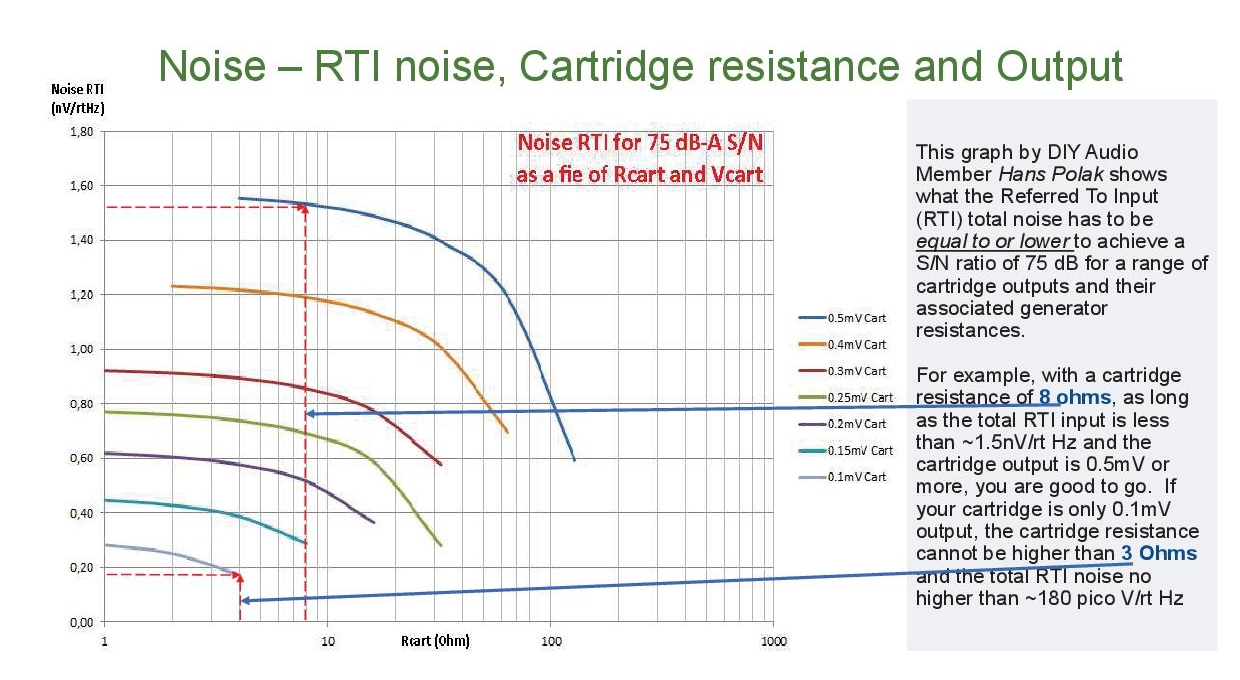

Au niveau pratique, plus faible sera la résistance de la cellule MC, plus faible sera son niveau de sortie (les deux vont assez souvent ensemble) et plus bas devra être le bruit du montage. D’ailleurs, c’est pour cette raison que le 2SC1775 d’origine a été remplacé par le 2SB737, dont le bruit est bien plus bas.
Ici, un membre de diyaudio à travers un graphique résume le phénomène ;
Prenons, complètement au hasard, une Zyx de 4R, 0,24 mV. Le bruit ramené à l’entrée du montage devra être inférieur à  0,7 nV √ Hz. Avec le H2 et le MAT03, nous sommes à ~ 1 nv √ Hz…
Toujours au hasard, puisque tu aimes les petites cellules, une autre de 3R pour 0,2 mV, une certaine ART-1000. Il faudra 0,6 nV √ Hz ou en dessous. Aïe, comme disent certains…

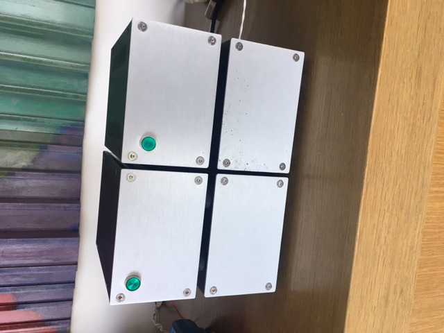

Le prepre JS V3 est en cours de finalisation,
j'ai demandé à Joel de me construire deux cartes mono de ce prepre.
Chose faite depuis une bonne semaine.
Un circuit + alim coté droit
Un circuit + alim coté gauche
Résultats prometteurs
Bruno
Ps: Merci Joel pour ta disponibilité

(07/07/2023-09:00:25)brunop a écrit : Bonjour à tous,
Bruno
