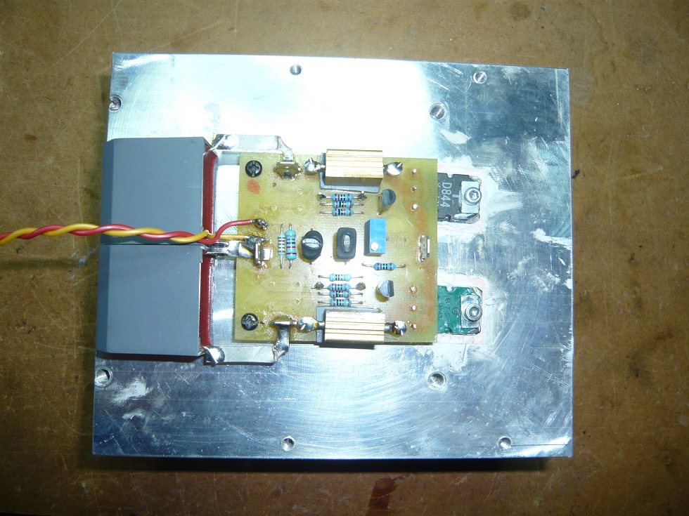

Je viens de les remplacer. J' ai monté les résistances de polarisation sur des picots pour pouvoir les remplacer sans avoir à démonter entièrement le PCB du dissipateur. . J’ ai préparé des rallonges de fils d'alimentation pour procéder procéder à des essais sans avoir à faire X montages & démontages !
Sur le voie de droite l'offset est maintenant nul et sur la voie de gauche avec le potentiomètre en butée j'en suis à 33 mV ce qui est acceptable.
Le courant de repos s'établit aux alentours de 0.6A.

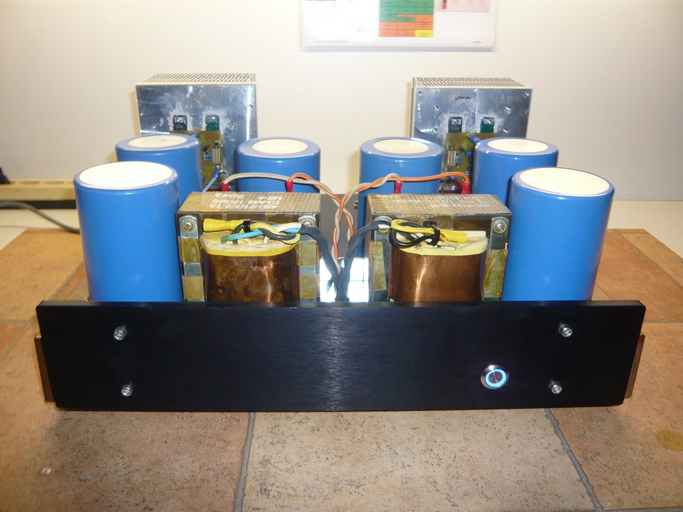

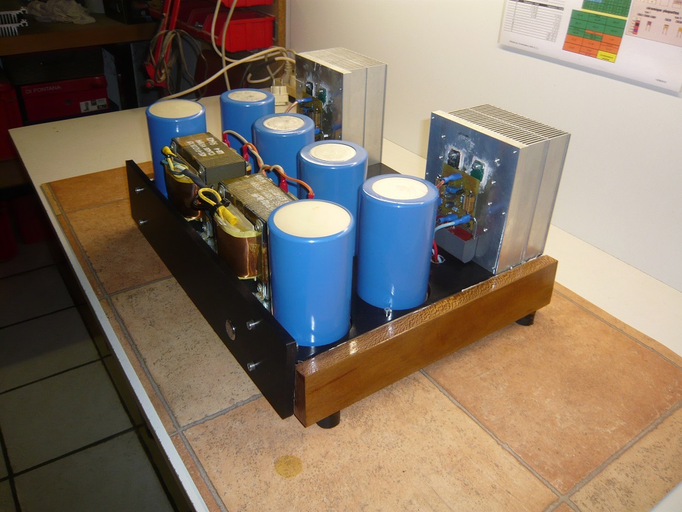

Le voici maintenant dans sa livrée finale :
labor omnia vincit improbus
RE: 8W Le Monstre, le retour.
Bravo ! Belle allure...
