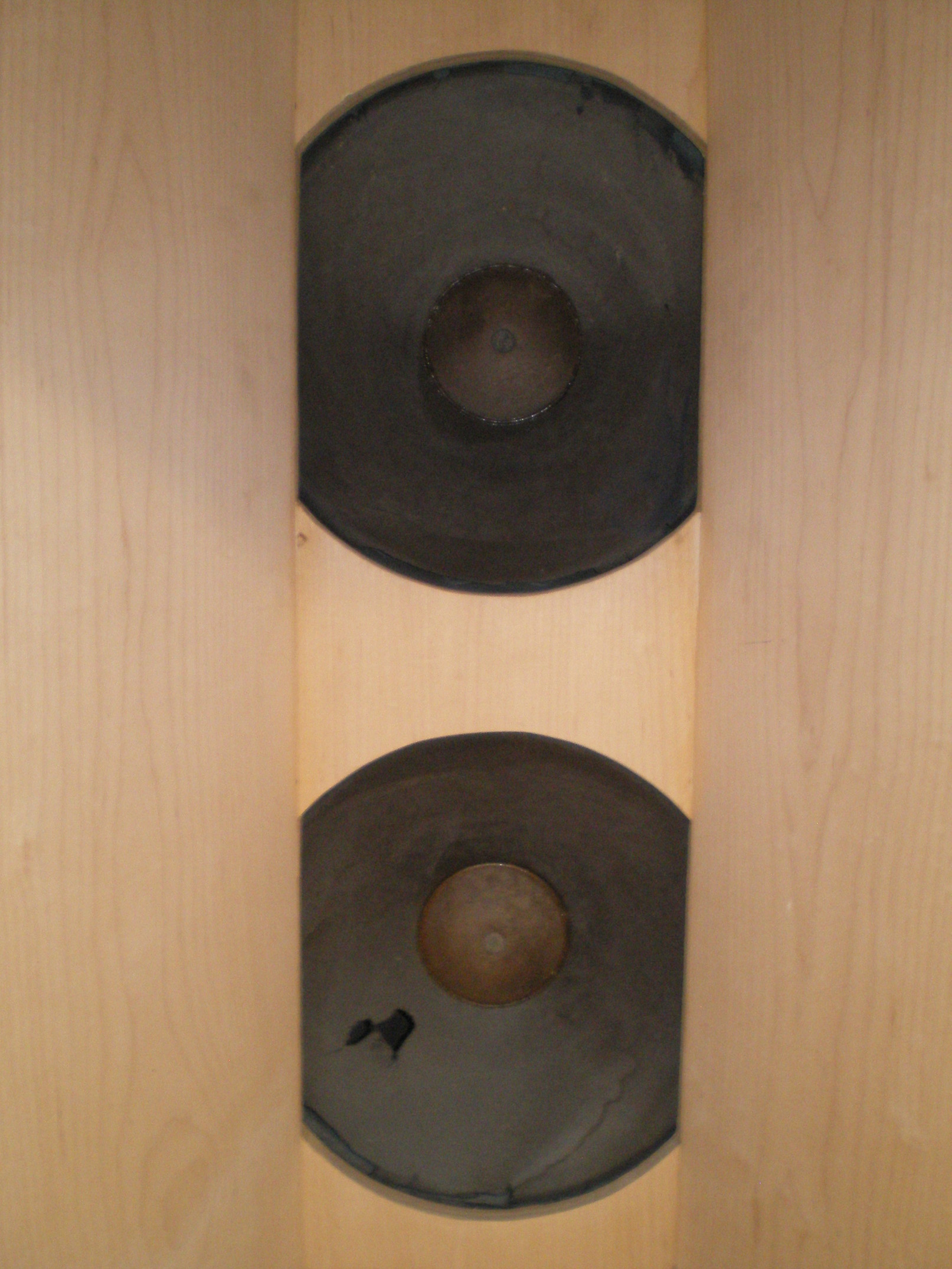

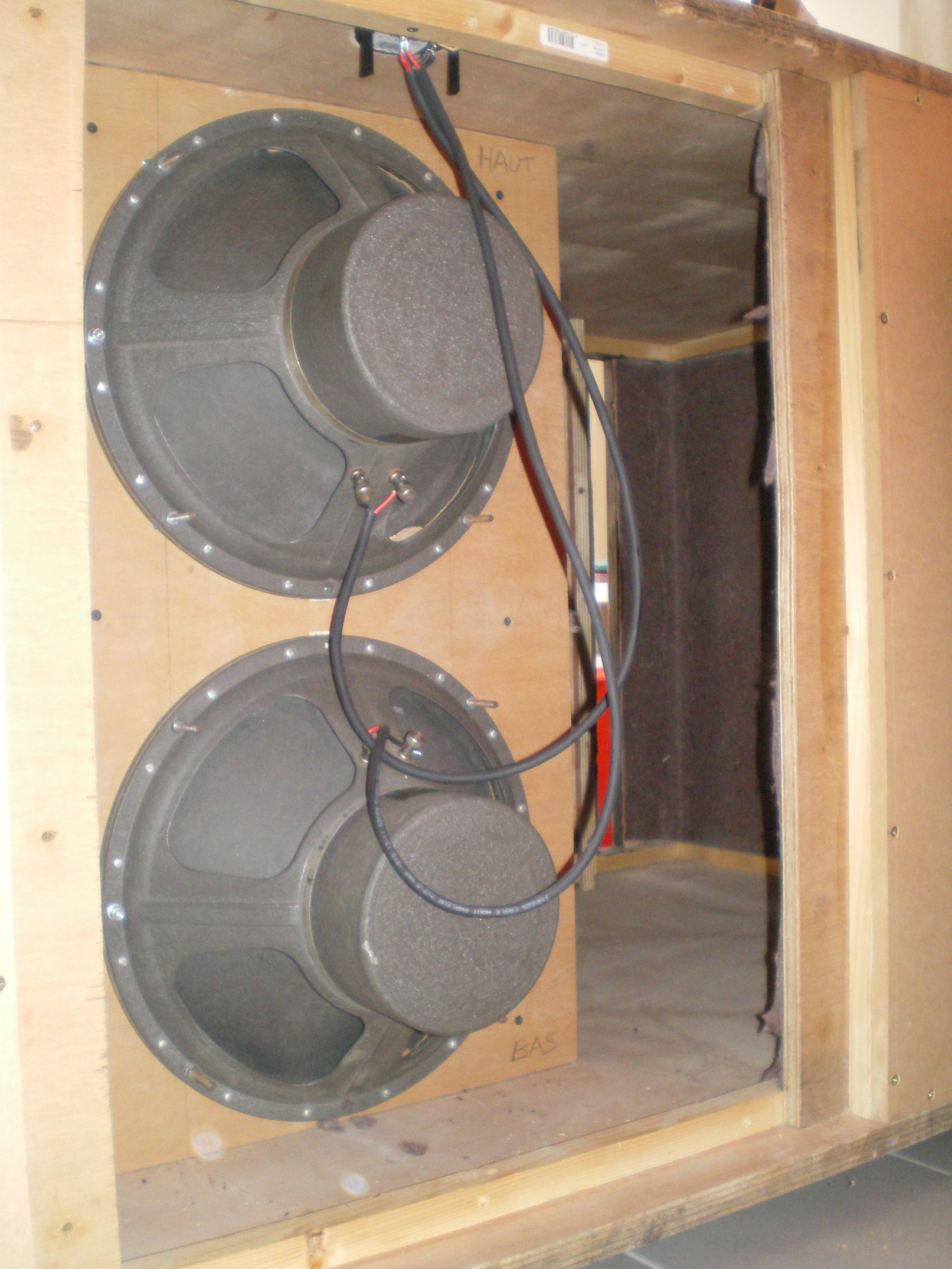

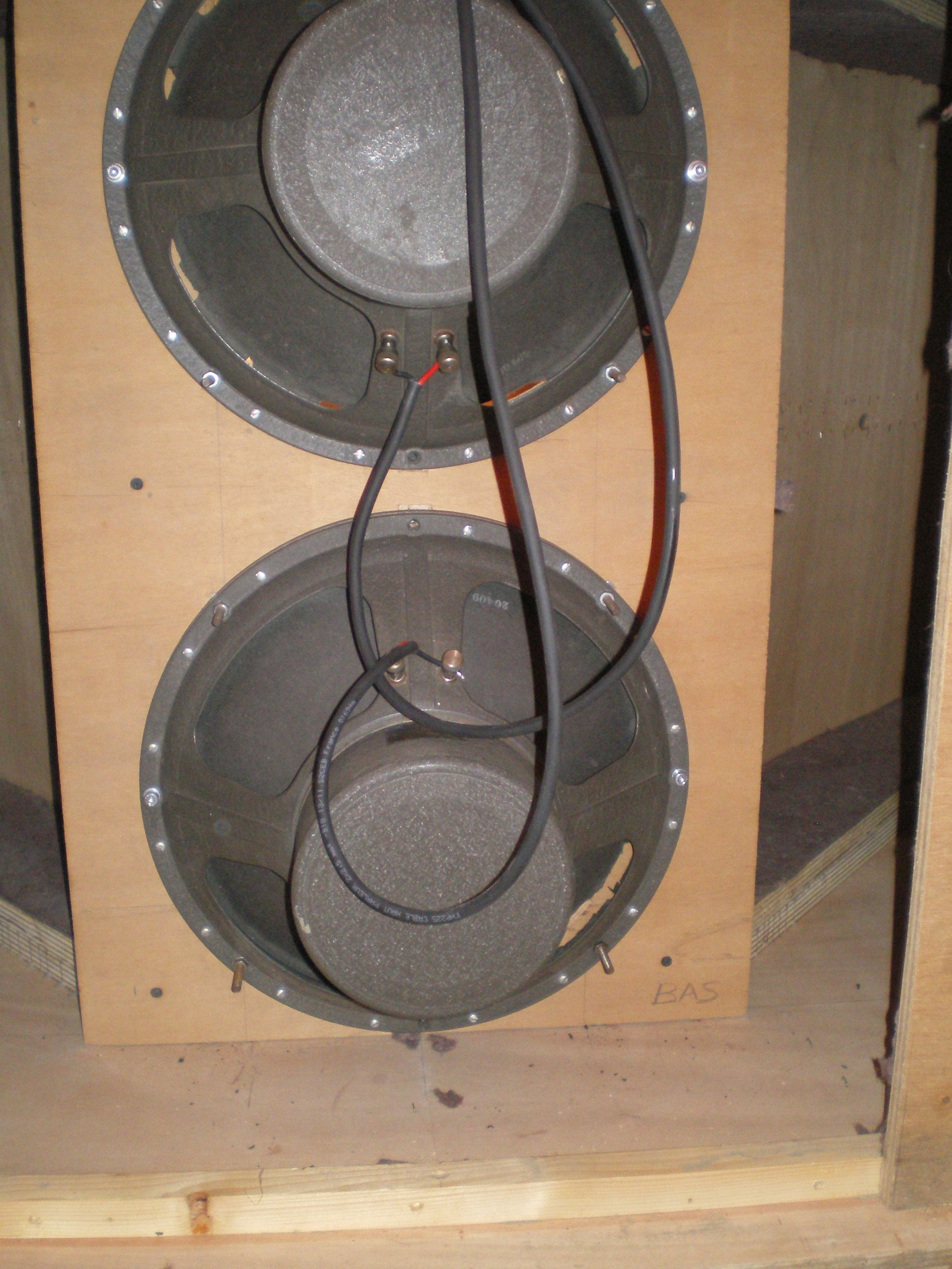

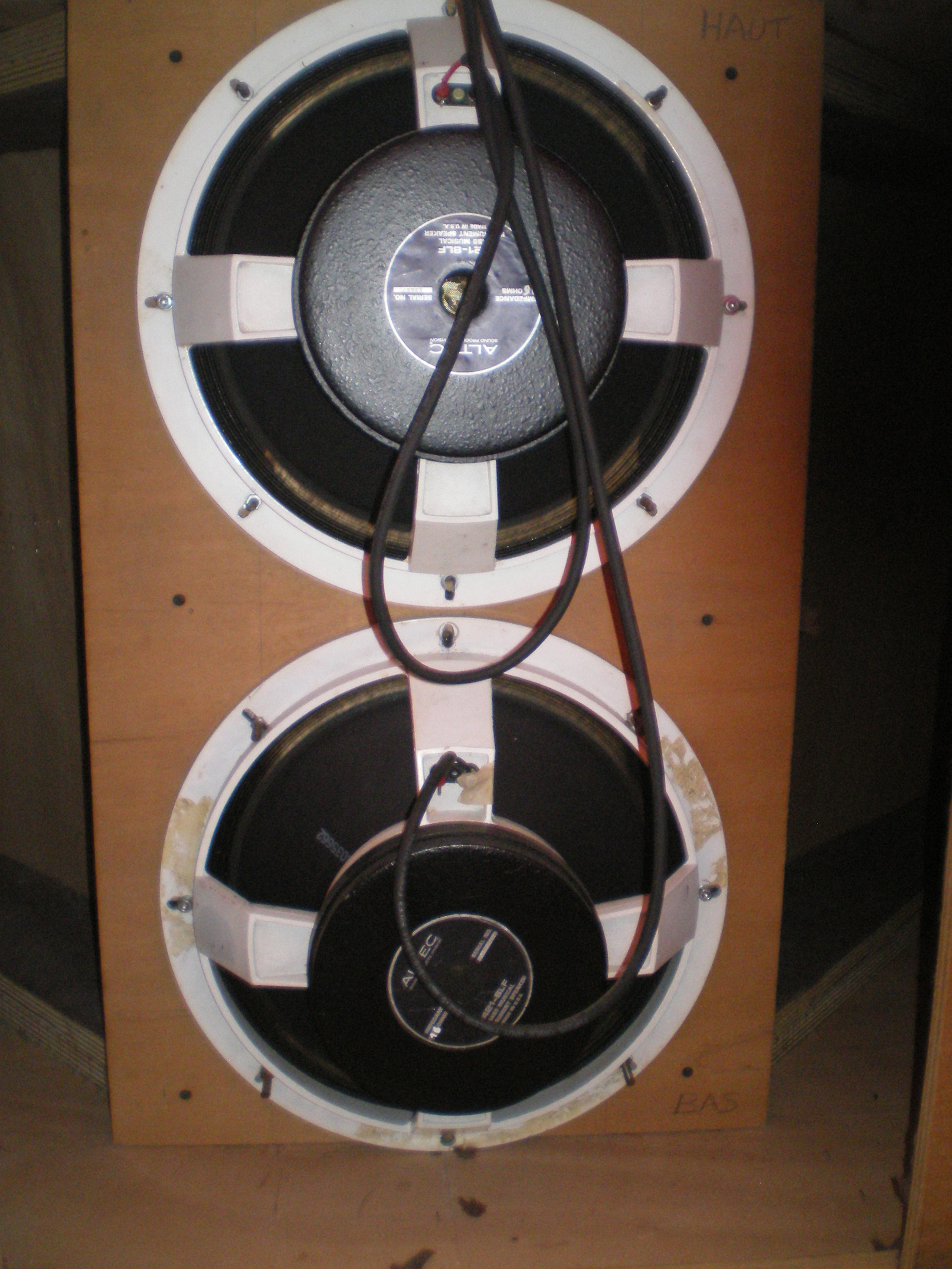

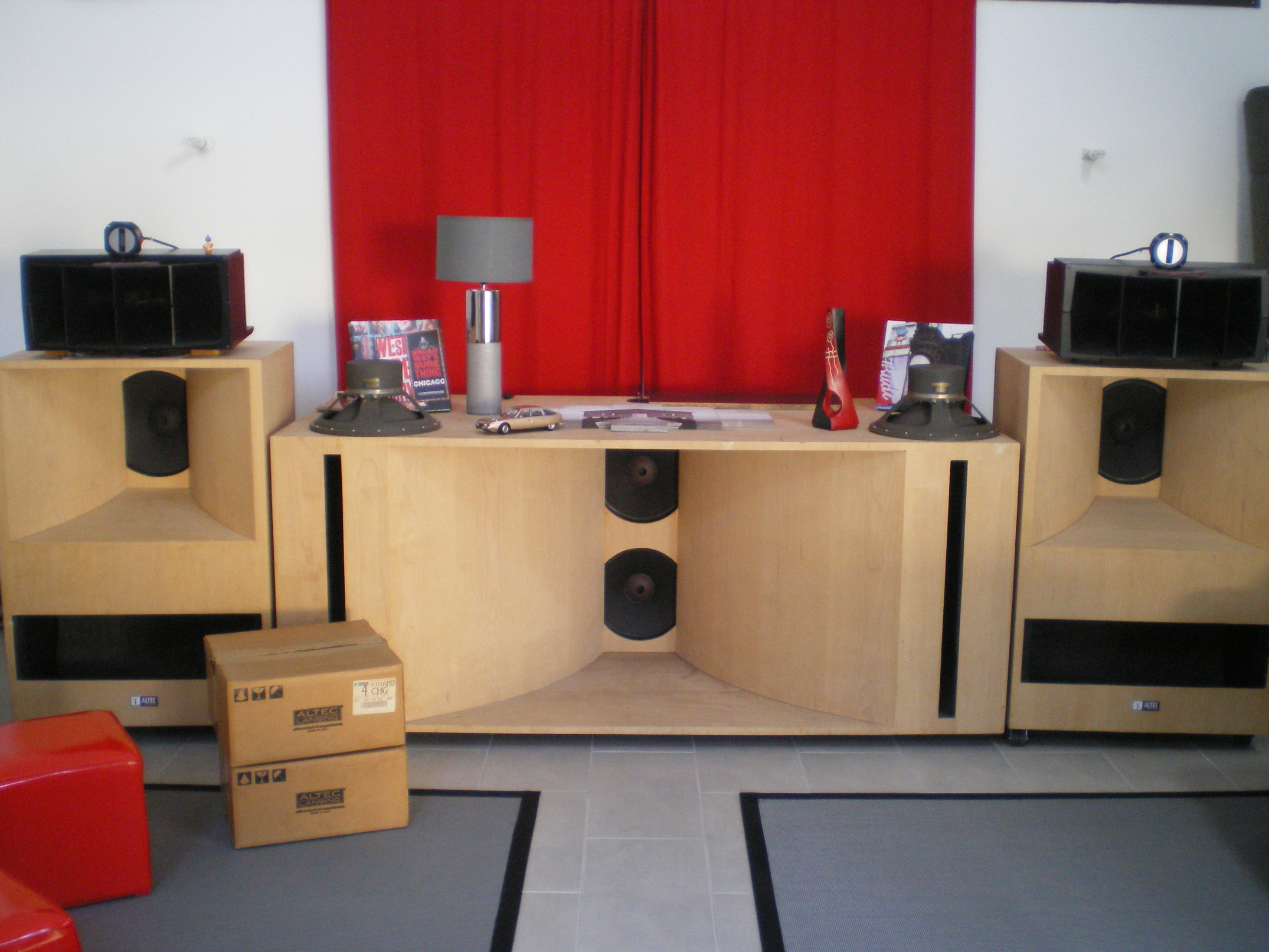

![]() Comme décrit plus avant j'ai reçu mes ALTEC LANSING 515, que j'attendais depuis quelques semaines (il viennent de france), et comme les gosses avec des chaussures neuves, je n'ai pas pu m'empêcher de les utiliser tout de suite... ![]() Comme de toute façon la maintenance était prévue sur la 211, j'ai sorti mes outils, et ai donc remplacé -provisoirement- les 421 par les 515, voilà comment se présente l'installation avant démontage, les 2 cartons attendent patiemment leur futurs compagnons: C'est pas mal les 2 515 posés dessus, assez déco... ![]() C'est pas l'tout faut déplacer l'armoire, vive les roulettes!!! Les hp actuels: Leurs remplaçants provisoires: Après plusieurs années les revoilà dans une charge qu'ils ont dû connaitre quand ils étaient jeunes et beaux...ils sont encore pas mal pour leur age, bon...à part les membranes... . Vue de face:A noter, on le voit pas bien sur la photo, mais le Hp du haut à sa suspension toute découpée...il n'y a plus que le spider pour la tenir... Comme écrit plus haut les très vieux saladiers sont différents, d'une part des actuels...ça se voit...mais aussi de ceux des 515B et 416A, pour ceux qui ont déjà utilisé ces derniers, il faut faire très attention au serrage, en effet si celui-ci n'est pas bien concentrique, le saladier se déforme et la membrane frotte, par contre sur les vieux 515 et 803A (B aussi,je crois???)les saladiers sont plus lourds et rigides, car je n'ai pas de soucis de déformation. Reste l'écoute, avec toutes les réserves dues à l'état des membranes, la première impression est qu'il y a un peu moins de rendement qu'avec les 421, donc je vais faire des essais complémentaires en remontant un peu le niveau...j'vous dirai... Bien à vous, Stéphane M.

il n'y a aucun risque a faire travailler des hp dans cet etat ?
car le manque de tenu en centrage du au mauvais etat des suspensions m'inquiète un peu, je n'oserais pas les faire marcher dans cet etat.

Une résistance de 6,8 ohms pour une impédance de 16 ohms ça parait pas normal !!!
OUEST-TERNE-ELECTRIQUE a écrit :Une résistance de 6,8 ohms pour une impédance de 16 ohms ça parait pas normal !!! sauf si c'est pas du 16 ohms ...
@udiophilement,
Nicolas
09/07/2013-13:38:16
Houais , mais je pense que ce genre de membrane avec cette suspension et spider en bakélite n ' a jamais existé en 8 ohms chez ALTEC.
OUEST-TERNE-ELECTRIQUE a écrit :Houais , mais je pense que ce genre de membrane avec cette suspension et spider en bakélite n ' a jamais existé en 8 ohms chez ALTEC. Certes ... courtjutées alors ? mais les 2 kifkifs, c'est bizarre ...
@udiophilement,
Nicolas
09/07/2013-13:57:29
(Modification du message : 09/07/2013-14:01:48 par OUEST-TERNE-ELECTRIQUE.)
Houais , c 'est louche , ou alors les bobines ont été changées surtout que c 'est une membrane qui est entièrement vissée sur le saladier et qu ' il est moins difficile de la démonter que lorsque c ' est monté avec de la colle. Et alors il est possible décoller la bobine du reste de la membrane.
