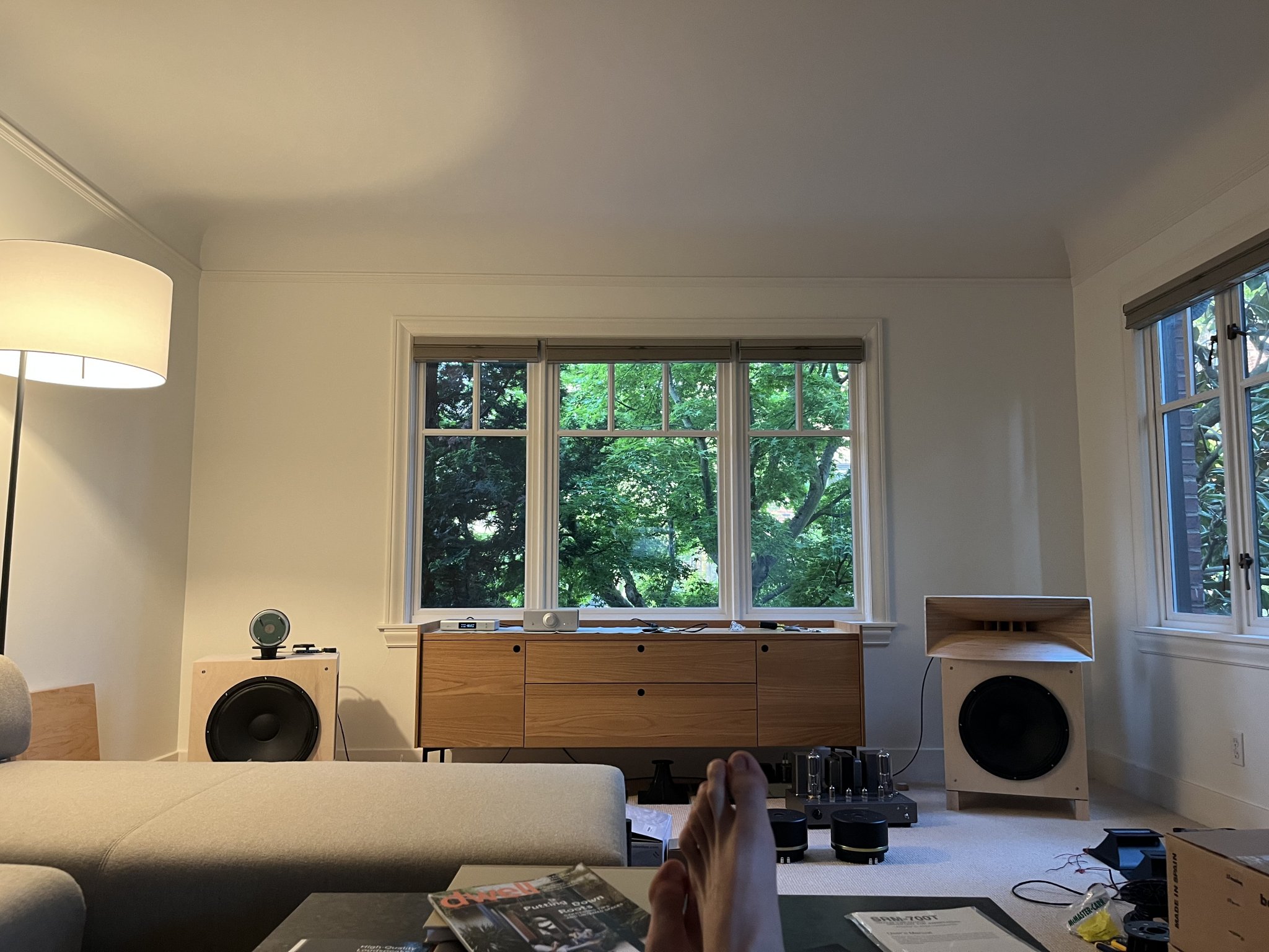

" Comment peux tu justifier l'utilisation d'un moteur de compression sans pavillon "
et pourtant il y en a qui le font et qui préfère. Bon c'est au dessus de 1200 Hz, il a écrit
Messages : 1.517
Sujets : 22
Inscription : 17/05/2019
RE: Comparatif tweeters CIARE CT440 / JBL 2402 / 2405
Bien oui mais ce n’est pas la bonne méthode car une chambre de compression est conçue pour fonctionner avec un pavillon, comme une jante sans son pneu n’est pas une roue performante
Si le rayonnement du pavillon ne convient pas ( trop directif, trop de rendement, et bien il faut en changer, réduite le niveau, égaliser, mais en aucun cas on ne peut utiliser un moteur de compression sans pavillon.
Si c’est mieux sans pavillon, faut comprendre la cause qui modifie l’événement sonore et l’affiner
