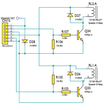

OK , donc masse ok , c'est donc le + qui n'arrive pas .
si je vois bien , c'est le fil bleu du connecteur CN11;
mais j'arrive pas trop à voir , ;
est ce que tu vois si le fil bleu est relié à un autre fil par le pcb  ?
Si non , il faut maintenant suivre ce fil bleu pour voir d'ou il arrive !
ah! j'ai trouvé le schéma
3et 6 sont reliés
Il faut suivre le fil bleu et le fil orange pour voir d'ou ils viennent , c'est l'un d'eux qui devrait amener le +12V !

RE: ampli a restaurer
alors le fil bleue est relié à r68 100k qui va alimenter les ci 7805 7815 cv et 7915cv .
j'ai mesuré sur le circuit imprimé la r68 et j'ai trouvé 5 k .
faut que je la démonte pour être certain..

Non ! non!   mesure la tension sur U4 c'est le régulateur 7815 .  patte du centre c'est la masse ,
la gauche quand on regarde ce qui est écrit , c'est l'entrée , il doit y avoir au moins 18V et plus ;
  la patte droite c'est la sortie tu devrais avoir 15V ;
on se rapproche .
