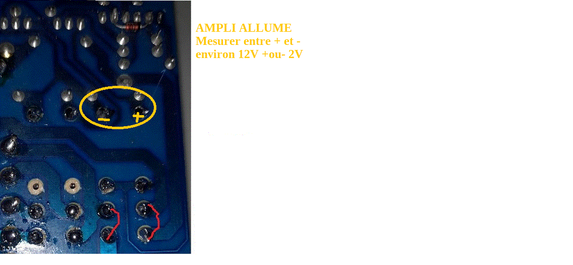

(11/01/2026-08:47:56)tyzz a écrit : j'ai 10K OHMS
donc , le relais n'est pas alimenté ;  Il y a peut être  un selecteur de sortie HP ,  A et B ;
le A est il enclenché ?
Si non , mesurer la tension sur la bobine du relais ; elle devrait être de 12V environ ;
Pierre
j'ai ov .. l'ampli est en sortie A .il faut appuyer le connecteur B pour l'enclencher. .il a y a le sélecteur de source direct à côté..

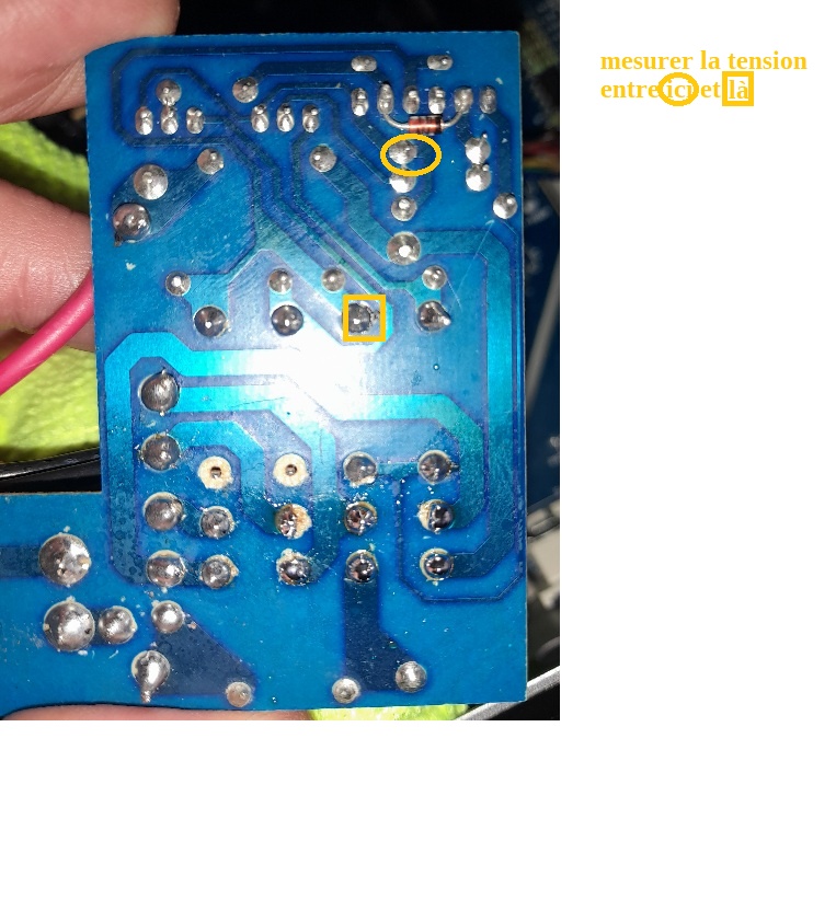

OK ; on avance ;
il faudrait refaire une photo recto verso des relais , car je ne vois pas bien les liaisons pcb entre  le connecteur et le pcb ;
après on refait des mesures , mais sur les fils du connecteur .
Pierre

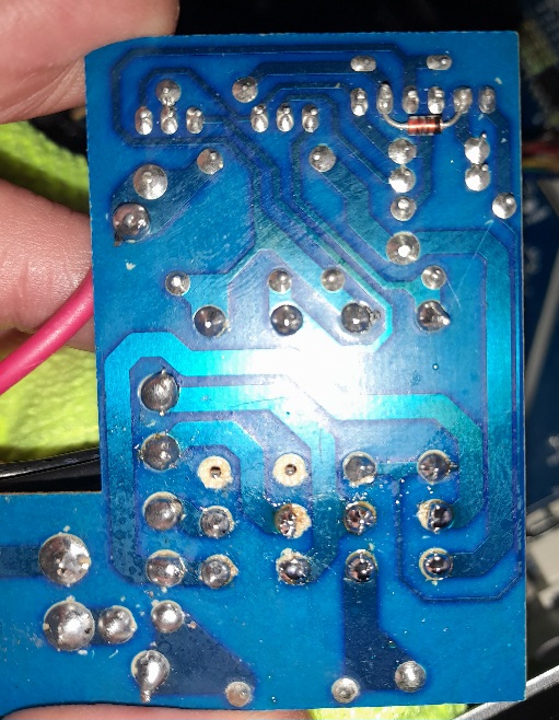

RE: ampli a restaurer
(11/01/2026-10:16:46)tyzz a écrit : tu me dis si tu veux d'autres photos.
oui , désolé ;  il faudrait zoomer un peu sur le connecteur côté soudures et bien vertical !
Pierre
#98
en partant de la droite ou se trouve la diode derrière tu as le marron rouge etc
si c'est pas bon dit moi.
#99
(11/01/2026-10:46:41)tyzz a écrit : en partant de la droite ou se trouve la diode derrière tu as le marron rouge etc
