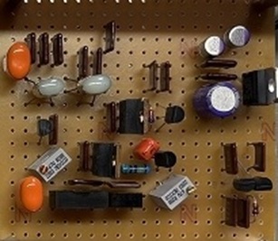

J'ai aussi récupéré un Kit Kaneda de la MDA très mal monté avec des capas à bout de souffle.
Comme je n'ai pas connu cette époque ou l'on pouvait se fournir à la MDA j'ai exhumé des articles sur le net.
Ceci afin de le refaire par curiosité pour les schémas de ce Monsieur Kaneda.
Je n'ai récupéré que les PCB (étage ligne et phono) le transfo d'alim et la double self et remonté le tout proprement dans un autre coffret.
J'ai fait l'alim d'origine avec les 80000uf de valeur de capa.
Si ça peut amener une info sur le sujet d'origine.
Les cartes de qualité moyenne comportaient des résistances tantales, les transistors d'origine testés bons et 2 SOSHIN de 0.33uf/300v en sortie de la carte phono.
Le préampli est silencieux, pas de soucis de ce côté et la partie ligne est très bonne mais la partie phono plus que très très moyenne.
Je voulais savoir si, parmi les membres de Melaudia, il y en avait qui avait connu ce préamplificateur et si ils avaient fait le même constat.
Je suis étonné que ce kit, qui je suppose à eu du succès, présente une partie phono aussi moyenne.
Philippe

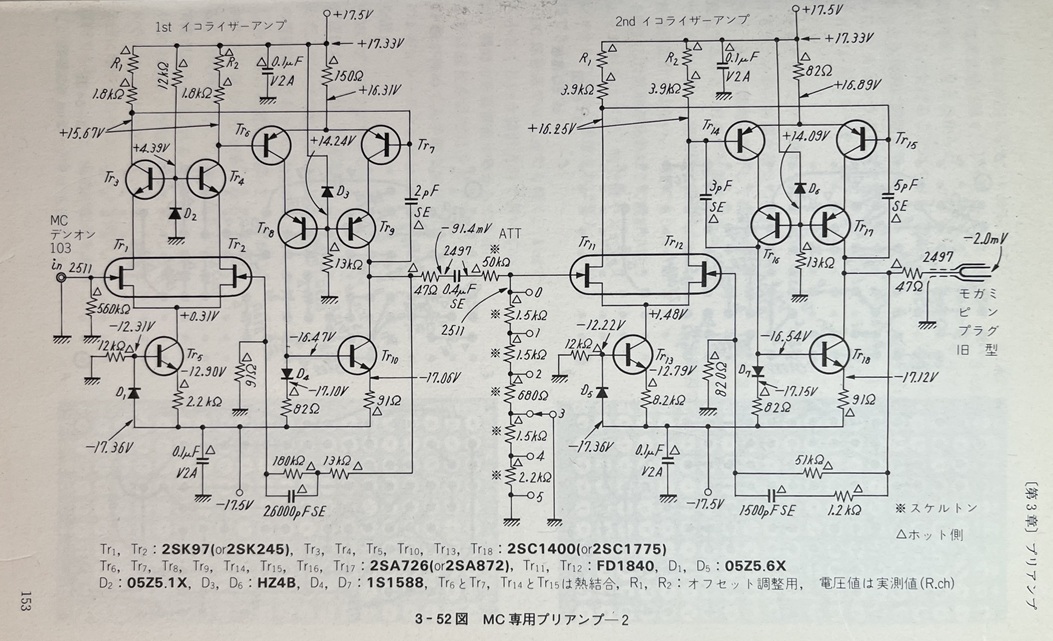

Il faut tout de même savoir que ce préampli Kaneda de la maison de l'Audiophile n'est qu'une adaptation des préampli Kaneda de l'époque, en rapport avec la difficulté de l'époque à obtenir en France les composants utilisés par A. Kaneda lui-même.
Un des composants essentiels, c'est celui d'entrée, et Kaneda a quasiment toujour utilisé le double transistors 2SK97, ou à la limite une paire de 2SK43 sévèrement triés, les 240 ou 245 n’étant que des pis-allers.
A titre d'exemple, voici l'un des schémas de préampli MC que le concepteur avait difusé à l'époque:

Merci pour toutes les réponse sreçues.
Ma cellule est une Nagaoka MP500 et une Zyx Fuji 100R (MC).
J'ai modifié plusieurs fois la charge d'entrée mais cela ne change pas grand chose.
Idem pour la capa de sortie.
Les réglages sont OK et c'est toujours très très moyen.
Je vois qu'une personne indique être passé au Pacific que je connais bien pour en avoir réalisé quelques uns.
Cela clôture ma question et je ne vais pas polluer ce post plus longtemps.
Je vais monter une autre carte phono et remplacer celle du "Kaneda" DC1 de la MDA.
Je conserve la partie ligne du Kaneda DC1 qui est très bien.
