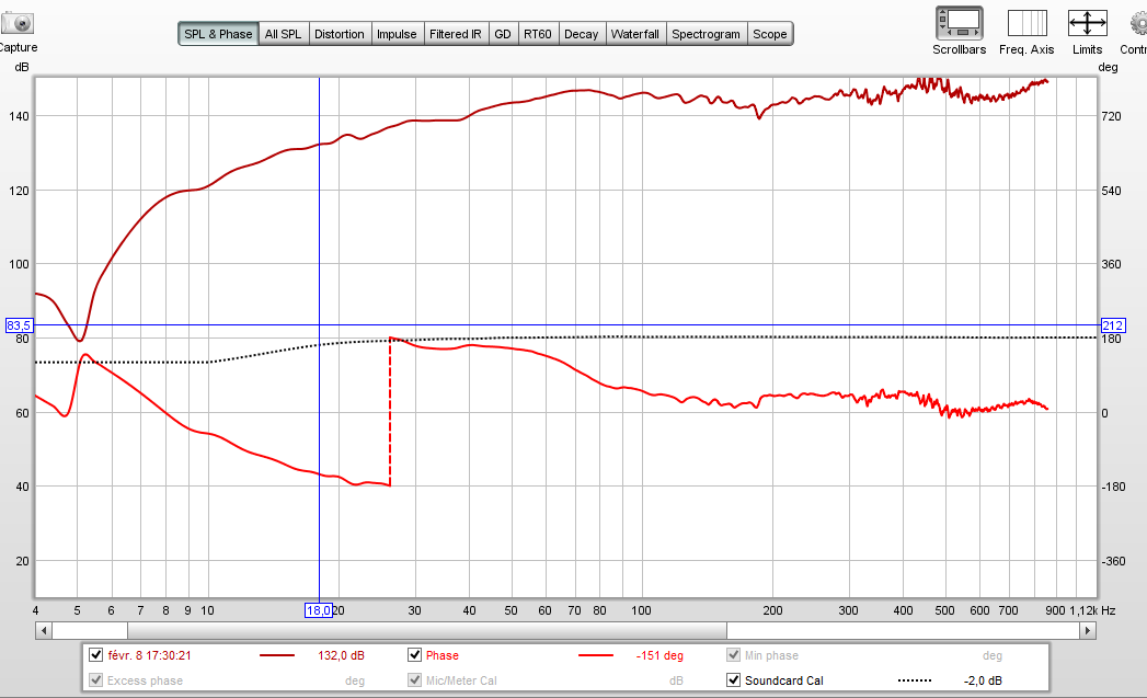

C'est un 18" sans aucun amortissant dans la caisse.

C'est possible ! Et dans ce cas comment est ta courbe de réponse en fréquence?
La courbe d'impédance très accidentée et distorsion en pagaille peuvent quand même rendre une courbe de réponse en fréquence archi-linéaire? On peut aussi voir le comportement temporel du montage, non ?

Tu peux avant répondre à mes interrogations qui sont simples puisque la méthode que t'indiques relève de ta propre expérience.
La courbe du 18" est de moi.
LB
