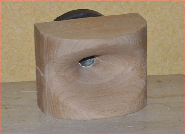

Tres joli, le 4540 est je crois la version ferrite du 4552 que je possede et que j'adore pour son énergie, sa douceur et en plus il monte tres haut.
Quelle piéce d'adaptation sur le pavillon? Elle semble etre en métal sur la photo.
En tout cas le pavillon est superbe, possibilité d'en acheter?

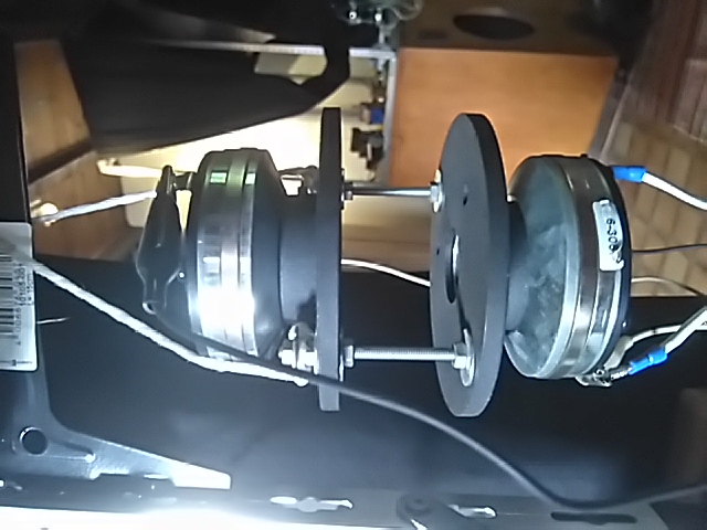

En fait des 4540. J'en avais déjà une paire et avec les 2 en plus d'Olive, et je me suis amusé à faire deux couples montés face à face. Les compressions sont vissées/montées sur des adaptateurs filetage/1" (les 4540 ont une sortie à filetage 1 3/8") tenus ensemble par des portions de tiges filetées ce qui permet d'ajuster l'écartement.
Mon idée était d'arriver à une charge fictive des membranes des compressions par ce biais.
Le principe fonctionne.
Branchement sur le système existant en voie d'extrême aigue. J'ai essayé avec quelques petites valeurs de condo de filtrage 6dB (0,33 ; 0,47 ; 0,56 ; 0,68 uF). Cela donne de l'aération en surplus et un côté spectaculaire et surréaliste sur mes McCauley.
Je n'ai pas fait des essais avec des pentes plus raide, ni de réglage d'écartement.
Ni mesures non plus, mais à mon avis il y avait un gros pic dans le haut. 2x4540 en parallèle, ça commence à causer même si l'orientation horizontale entraîne une perte en principe très importante. Le fait que les deux compressions se chargent mutuellement par le face à face doit donner une énergie latérale importante qui vient compenser l'atténuation. En tout cas c'était mon idée.
Je n'ai pas poursuivi les essais car je ne supporte plus le son de tweeters et petites compressions depuis longtemps. La McCauley sur le pav Megaton C9090 monte très haut: certes, c'est un pav à ouverture rapide et qui est donné pour 90° circulaire de diffusion, mais comme il est très peu profond, combiné avec l'amorce de conduit dans la McCauley (comme sur les anciennes grosses compressions) ça file bien haut.
Je n'utilise plus, en mode inversé donc en "boost", de transfo abaisseur de tension à prise multiple. Pas besoin.
Mes essais sont revenus sur le principe de JBL utilisé sur les anciennes enceintes utilisant la 2445: très petite self de 0,020 mH dans le filtrage qui est censée apporter une résonance électrique et donc une accentuation en combinaison avec le condo série. Mais là aussi l'apport est négligeable pour le moment mais je compte encore tester des combinaisons de valeurs à l'occasion.
Comme indiqué dans un autre post de ce jour, j'expérimente en ce moment avec la "polarisation" des condos de filtrage avec une pile de 18V.
