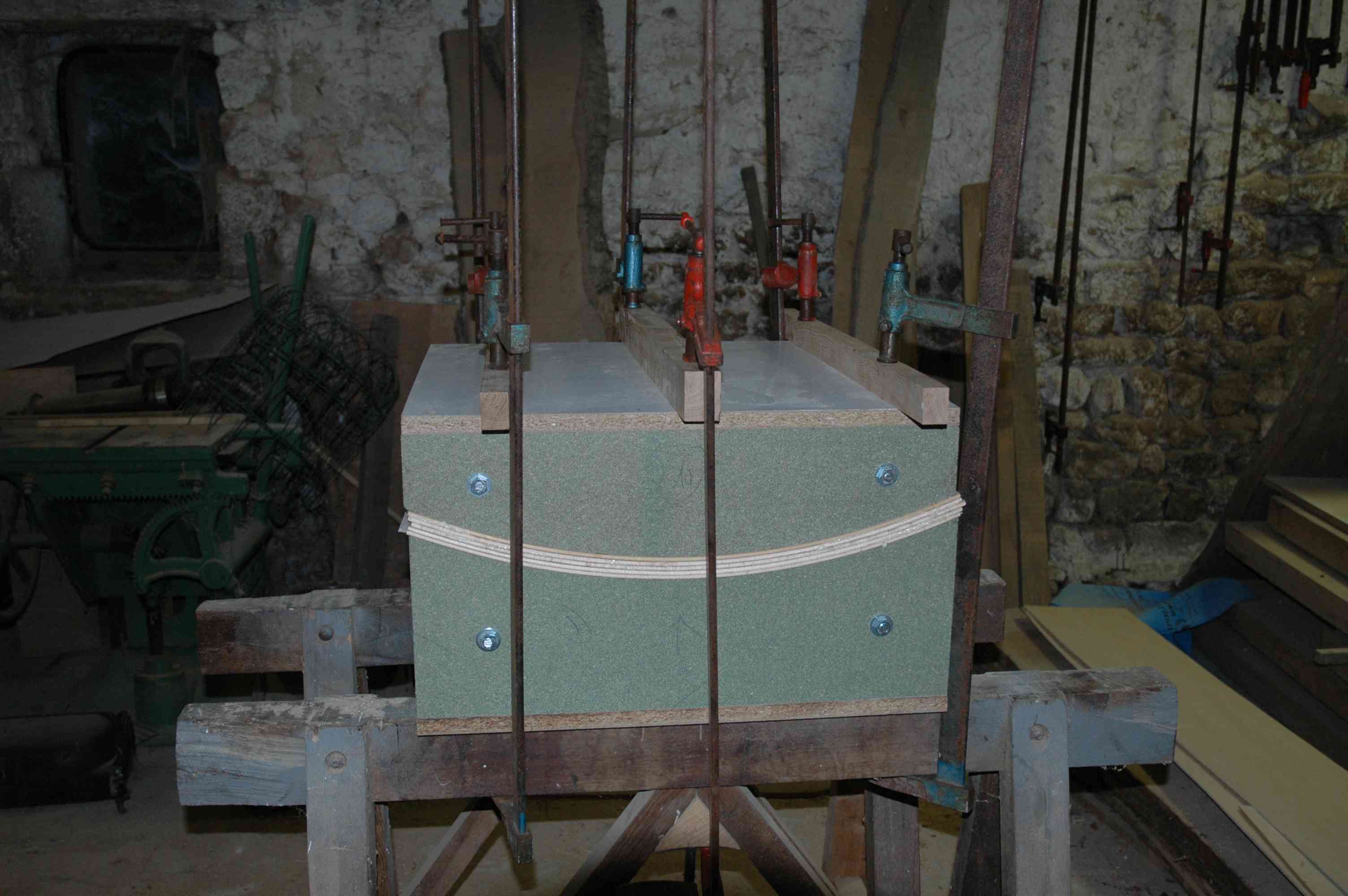

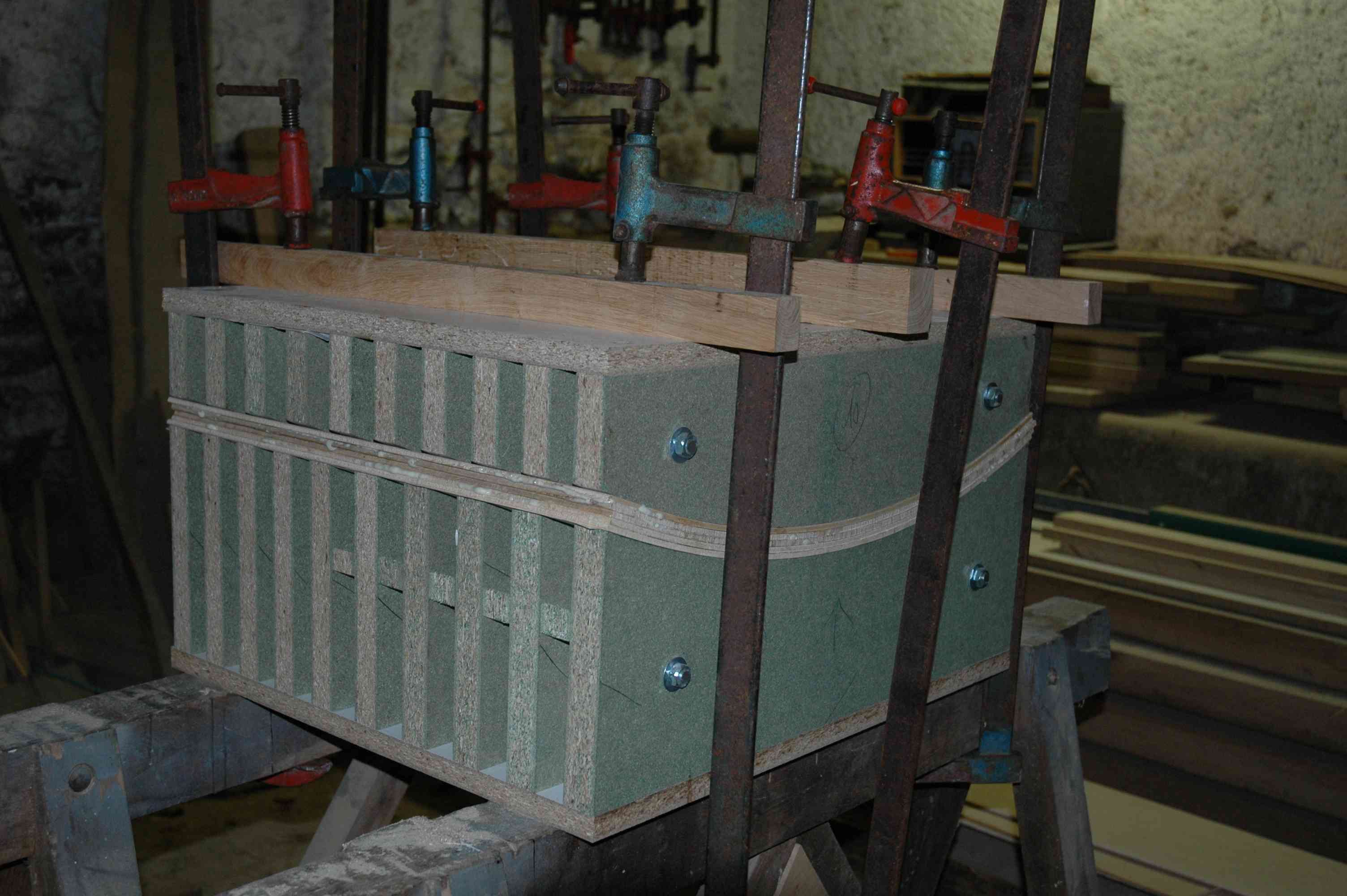

petit retour d experience a propos de la construction du pavillon.
mes vot sont faites en mutiplis de bouleau vernis et pour ne pas depareiller l'ensemble j ai constuit un moule pour contrecoller plusieurs epaisseurs de cp
5 dans le cas present
les photos parlent mieux qu'un long discours
cdt
