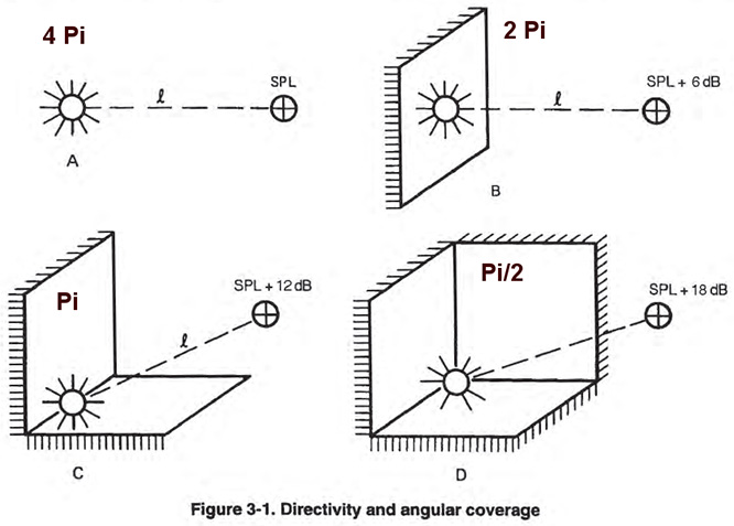

En ce qui concerne les schémas il faut se rapprocher de la notion de sphère pulsante.
C'est sans doute la réponse qu'attend Jean-Marc Plantefève.
Lien avec réponse en puissance, directivité ...

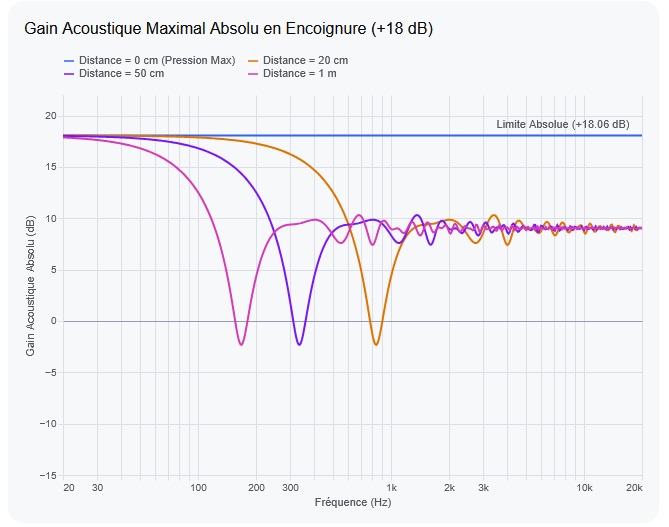

La théorie selon Waterhouse, Beranek, si c'est de cela dont il s'agit
Le phénomène physique illustré dans le premier schéma concerne l'angle de radiation d'une source, qui plus il se resserre plus amènera pour une même distance a une augmentation de la pression acoustique.
Ce n'est pas un gain, mais un maintient de la pression par contrainte de la paroi environnante.
Pour un gain, il faut une variation beaucoup plus progressive et non linéaire (voir calcul des vrais pavillons), qui amènera une augmentation du rendement par adaptation d'impédance.
Ce phénomène n'est pas lié a la fréquence, c'est pour cela par exemple qu'existe le bien connu baffle step d'une enceinte :
la radiation passe d'un angle contraint par la façade (demi sphère) a une sphère (libre).
Ce qui fait que ce phénomène apparait autour d'une longueur d'onde donnée tient de la largeur du baffle et de la longueur d'onde.
Pour cette raison, avec des haut parleurs affleurants a la façade et non décalé dans le vide devant elle, c'est au dessus de la fréquence de coupure que le l’augmentation de la pression acoustique se produira.
On observe alors l'inverse du graphe montré par Mystére Y pour le même phénomène étudié.
Dans les faits le schéma De MystèreY ajoute discrètement un autre phénomène qui est variable avec la fréquence lui, car la source est éloignée des parois :
il se produit alors un retour décalé en temps de l'onde arrière avec par conséquent des annulations et sommes liées au déphasage entre l'onde avant et les retours.
Le phénomène est moindre dans le grave car la longueur d'onde est grande comparativement aux 50 cm d'écart, après être passé par une valeur négative.

Il n'y a rien à corriger, cette courbe illustre la variation du gain acoustique (spl) d'une source parfaite (isotrope) dans une encoignure pour montrer la variation en fréquence sans introduire celle liée à une source imparfaite (enceinte avec Di, antenne quart d'onde demi onde ou autre en radio). Le but : comprendre le phénomène de base.
Sauf erreur.
Cdt
L'erreur ici est de mélanger 2 phénomènes physique en attribuant tout le résultat a un seul.
Bref, on n'est pas sortie ... car des que l'on ajoutera les murs en face et le plafond, se posera la question du temps nécessaire a dissiper cette NRJ qui se retrouve plus ou moins enfermée et dont l’absorption du grave est beaucoup plus lente.

Si on décompose, j'ai bon ? source isotrope.

La figure utilisée illustre un phénomène physique aucunement lié à la fréquence de l'onde sonore.
Peux-tu développer ? Merci
Comme l'écrit Greg, « il te revient de développer ton allégation et de justifier tes conclusions qui suivent l'affichage de ce schéma ». Mais ta maîtrise scientifique est encore en défaut. La figure que tu as choisie symbolise une source ponctuelle omnidirective, qui est à distance nulle des parois aux cas B, C et D. Dans ces conditions, cette figure illustre un phénomène aucunement lié à la fréquence de l'onde sonore, la radiation d'un point source suivant l'angle solide de radiation.
Au delà, si on en croit ta phrase, le 16Hz serait plus amplifié par la pièce que le 24Hz, lui-même plus amplifié que le 32Hz, etc... !?

Tu as tout à fait raison dans ta lecture du document, est-ce utile d'en préciser les détails dans l'explication succincte que je tente de faire ?
Je proposais un test à l'écoute pour se rendre compte de l'effet de ce qui est appelé Room Gain ici : https://forums.melaudia.net/showthread.p...#pid250810
Il suffit de prendre une petite enceinte portative puis de se déplacer avec du milieu d'une pièce vers le mur, puis l'angle, puis l'angle + le sol.
Vous retrouverez sensiblement le gain de pression acoustique tel que défini par le graph montré sur le post 1.
On constate aussi par ce test simplement à l'oreille, que les fréquences plus basses sont plus impactées que les fréquences plus élevées, le 10Hz est vite en 0,5PI alors que le 1kHz qui ne mesure que 34cm demande une proximité immédiate avec l'angle.
J'en déduis donc que le room gain est proportionnel à lambda par ce simple test que tout le monde peut réaliser en 1minute.
Pour préciser plus encore lorsque j'indique la proportionnalité à la longueur d'onde, c'est que en rapprochant la petite enceinte du mur, toutes les fréquences sont impactées par le gain de pression. J'ai mis un lien de Jean qui explique pourquoi (mais ça n'interresse pas le lecteur qui cherche l'info de base)
Ce gain est proportionnel à la fréquence, à la nature de la réponse en puissance de la source et à la distance entre la source émissive et au X PI.
Ainsi les grandes longueurs d'ondes verront un gain plus fort que les petites, le mieux pour chacun c'est de tester à l'écoute et de mesurer pour ceux qui ont des doutes.
J'espère répondre en partie à ton interrogation, le but n'est pas scientifique à 1dB ou 2dB près.
Il s'agissait d'expliquer en 3 lignes, l'effet des murs dans le cadre d'une vision globale, ça pourrait d'ailleurs être bien mieux expliqué et en une phase, je n'ai pas ce talent que tu as sans doute acquis grâce à ton métier, je fais avec mes mots, j'essaye.
