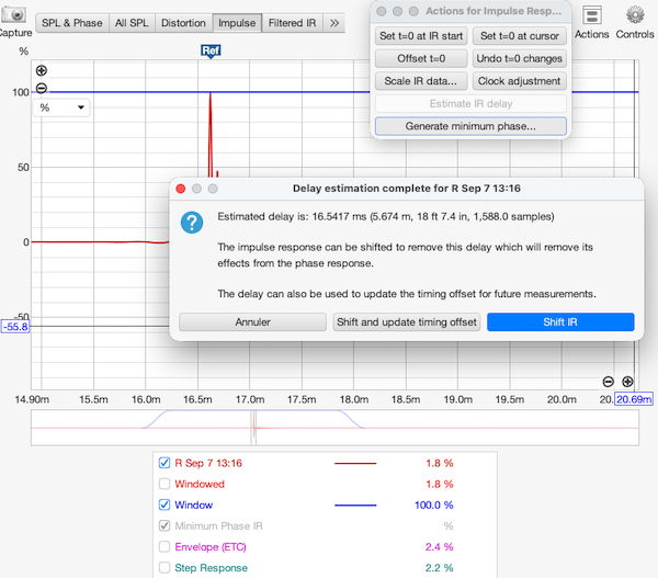

(07/09/2026-16:10:56)tonipe a écrit : Mesure ARTA, exportée en .WAV
Importation dans REW, Estimate IR delay.
Résultat :
![[Image: rew-3.png]](https://dome-acoustique.fr/temp/rew-3.png)
C'est rigoureusement la même mesure de phase, que j'ai montré avec ARTA.
Pourquoi avoir mis le micro au point d'écoute ?
Parce que les pavillons sont décalés en profondeur, et qu'en mesurant de plus près, certains pavillon aurait été masqués.
Au point d'écoute, j'étais sûr de récupérer les impulsions correctements.
Mon idée est de prendre deux voies, médium et haut-médium, d'aligner les phases, et de donner les nouvelles valeurs à Denis pour une évaluation à l'écoute.
Maintenant je pense y arriver.

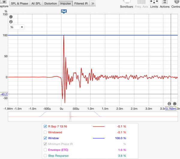

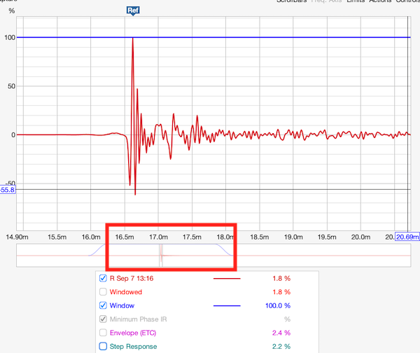

(08/09/2026-11:08:44)tonipe a écrit : Affichage de l'impulsion d'une mesure, pour avoir un résultat lisible et exploitable. A partir de la mesure 3-20KHz
En 3 étapes, il faut déjà savoir amener le pic au centre de l'écran, ça se fait avec la petite fenêtre en-dessous voir rectangle, on affine en cliquant sur l'écran, ensuite la même chose avec action shift IR.
Pour régler l'échelle on utilise les boutons + - en bas à droite
Il faudra ensuite utiliser un fenêtrage, affiner le calage etc ...

Avec le passage de la mesure avec REW, avec Estimate IR delay, les images le montre, la mesure est utilisable dans la zone de fréquence ou nous en avons besoin, 150 à 1500 Hz.
La mesure n'est pas parfaite, je l'ai compris, inutile de le redire à chaque fois, c'est gonflant.
Mais pour vérifier un principe, alignement pas la phase vs alignement par les impulsions, c'est suffisant, surtout en se limitant aujourd'hui au raccord entre deux voies.
Impulsion :
J'obtiens l'image ci-dessous. Un changement d'échelle ne change rien.
Je fais mal quelque chose, mais quoi ?

La vue en %, pas en dBFS.
