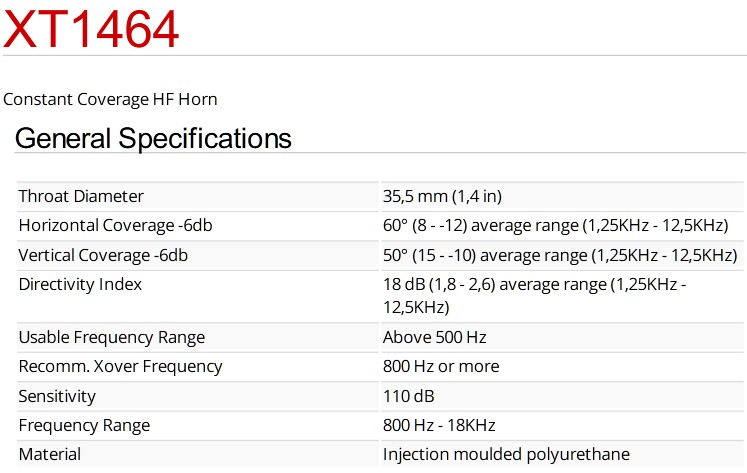

J’ai aussi écouté la grosse avec le 15” et le fameux XT1464 de chez 18s qui est un pavillon que je connais très bien, car je l’ai écouté pendant des années.
Sans comprendre pourquoi, il a monté au-dessus un autre pavillon, un X120, … parfaitement, inutile parce que le XT1464 monte à 18kHz avec un moteur correct…
J’écoute et pareil ça ferraille, ça gueule et ça distord, en me rapprochant du 1464 il sort un son nasillard, ça honk à mort et la compression est en souffrance, j’entends du bas médium sortir de ce pav qui doit être coupé vers 920 - 950 Hz au plus bas en usage Hi-fi…
Je me renseigne, Eric Buy le coupe sous les 400Hz… comment veux tu que ça marche…
On peut se dire audiophile et sortir un peu des chemins usuels, mais là faut vraiment rien comprendre pour faire des trucs pareils, sans même parler de directivité…
Pour info, 18S montre ses courbes de DI sur la fiche technique de chacun de ses pavillons, il n’y a qu’à lire
Pareil pour les moteurs, il y a une recommandation de coupure…

Et pour le XT1464, tu sais bien que la fréquence d'utilisation finale dépend de plein d'autres choix, tiens regarde 18Sound dit utilisable au-dessus de 500 Hz et recommande 800 (suivant LES conditions... pour toi c'est 920-950 à 115 dB "sans" disto ou rien  )... 500 Hz sono brick+limiteur ? utilisable ça peut peut-être marcher encore à 400 Hz en hifi domestique pur médium de façon à peu près acceptable sans honk... il y a un concepteur et des auditeurs (des Jean-Marc) critiquent derrière
Les défauts si si gros comme tu les exprimes, auraient probablement déjà étaient signalés, non ?
