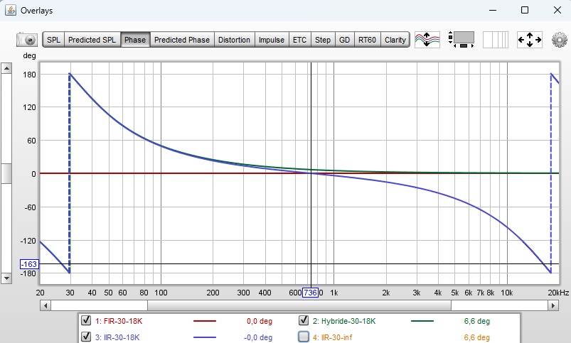

Pour en revenir aux derniers échanges techniques sur le sujet, a savoir une fonction de transfert peut elle être simultanément a phase minimale et a phase linéaire, je postes ci dessous une comparaison des phases calculées dans Rephase et affichées dans REW :
Système phase minimale IIR, BP 30 Hz IIR a 18 Khz, LR24
Système phase linéaire FIR, BP 30 Hz IIR a 18 Khz, LR24
Système passe haut 30 Hz IIR + passe bas 18 Khz, LR24
- il n'existe qu'une seule fréquence présentant la même phase pour 2 systèmes, c'est a mis bande passante, 736 Hz (30*24.5 = 18000/24.5 = 736 Hz).
En effet la phase du système IIR y passe naturellement par 0° et le système a phase linéaire a pour propriété de présenter une phase a 0° sur tout la bande.
- Dans tout les autres cas les phases ne sont pas les mêmes, la phase du système hybride tend ver la phase du système FIR en haut de bande sans être égale.
- Dans le système Hybride, la phase du passe haut venant s'ajouter a la phase linéaire, il en résulte une phase globale ne correspondant ni a un système FIR ni a un système IIR de même bande passante.
=> Nous ne sommes donc pas du tout en présence d'un système simultanément phase linéaire et phase minimale, mais en présence d'un système autre, que je qualifiais et qualifie donc d'hybride pour cette raison (je ne suis pas le seul, voir doc partagé précédemment).
Alors bien entendu, les phases proches entre les systèmes hybrides et le système a phase linéaire montrées dans cet exemple peuvent faire penser que la différence est négligeable...
Dans la vrai vie ce ne sera bien souvent pas le cas non plus, car il faudra ajouter la variation de phase du passe haut naturelle du haut parleur de grave et de son passe bas nécessaire a la répartition, aux voies supérieures filtrées en FIR dans le cadre d'un système multivoie.
C'est particulièrement pattant dans le cas d'un caisson de grave ou l'expérience montre que l'on est face a un système plus complexe.
Pour ma part dans certains cas je traite tout en phase linéaire (j'utilise un PC donc grosse capacité de calcul en FIR) puis a la fin j'ajoute une correction de phase pour imiter la réponse globale d'un système IIR en bas, mais on est loin d'être face a un système simultanément à phase linéaire et minimale, on est dans de la pure manipulation de phase offerte par le traitement numérique du signal.
