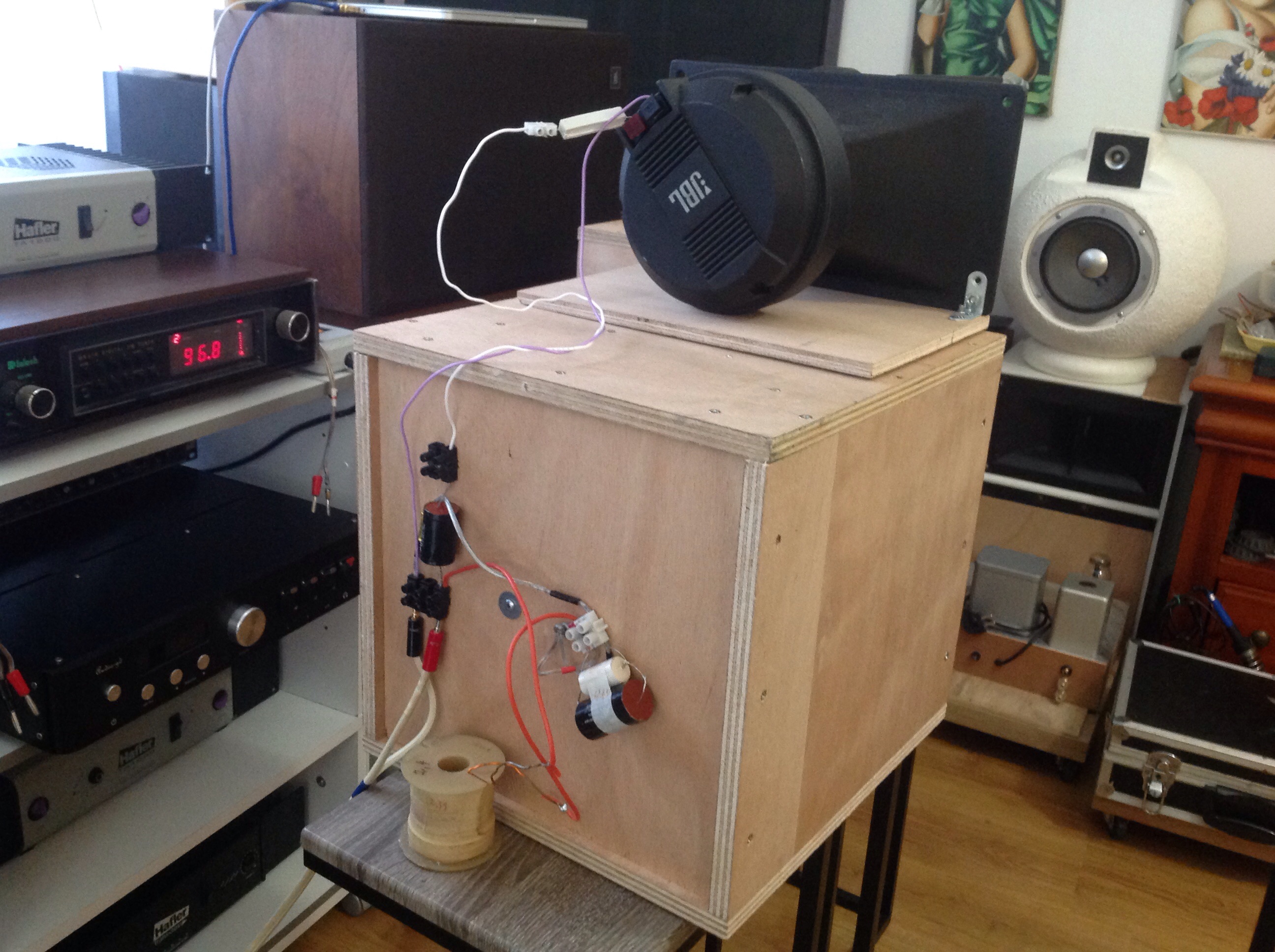

Bonjour Rémy,
Oui, le 2123h est filtré vers 1khz à 12 dB.
Quant à la compression 1,5" à 18 dB, je n'ai pas connaissance chez jbl sinon pour le 2405.
Le pavillon pas de référence. Il mesure 300 x 160 x 115 mm.
L'écoute en 3D, voix et instruments sont présents, à leur place.
PS : l'enceinte close de 21 litres du 2123 est rigidifiée par 2 planches montées en V pointé vers le moteur du hp et espacées d'environ 4 cm. Une sorte de résonateur au 1/3 du volume intérieur. Aucune résonance, pas de tonique sur les voix. Test effectué sur les 2 enceintes, l'une avec résonateur, l'autre sans. C'est " parlant " ! Flagrant. Merci Monsieur Joseph LEON ( Elipson ).
cordialement.
Jean
