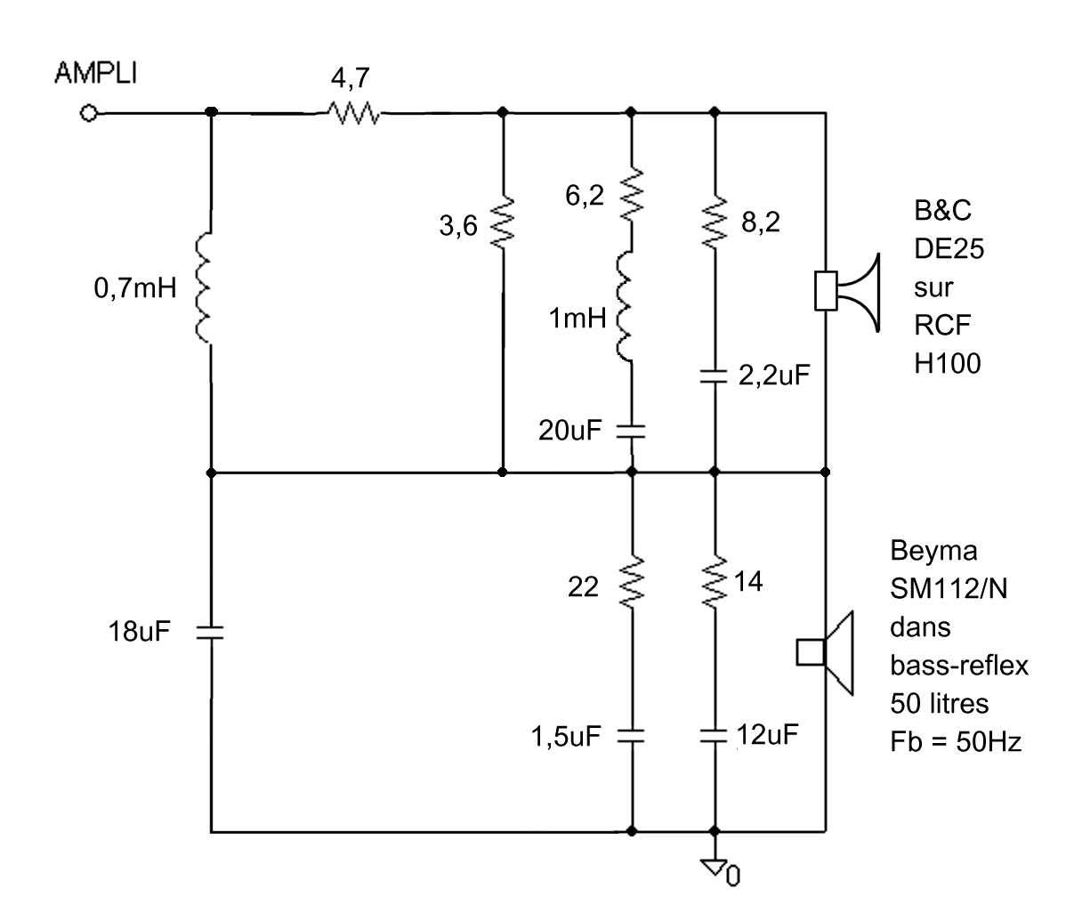

Un ami audiophile possesseur d'un beau système est en train de se monter un système annexe à base du haut-parleur de grave Beyma SM112/N dans une enceinte bass reflex de 50 litres (Fb = 50Hz) et du moteur à chambre de compression B&C DE25 monté sur le pavillon RCF H100.
J'ai profité du week-end de Pâques pour étudier une linéarisation d'impédance pour ces haut-parleurs et également calculer un filtre " série ".
Voici le schéma général:

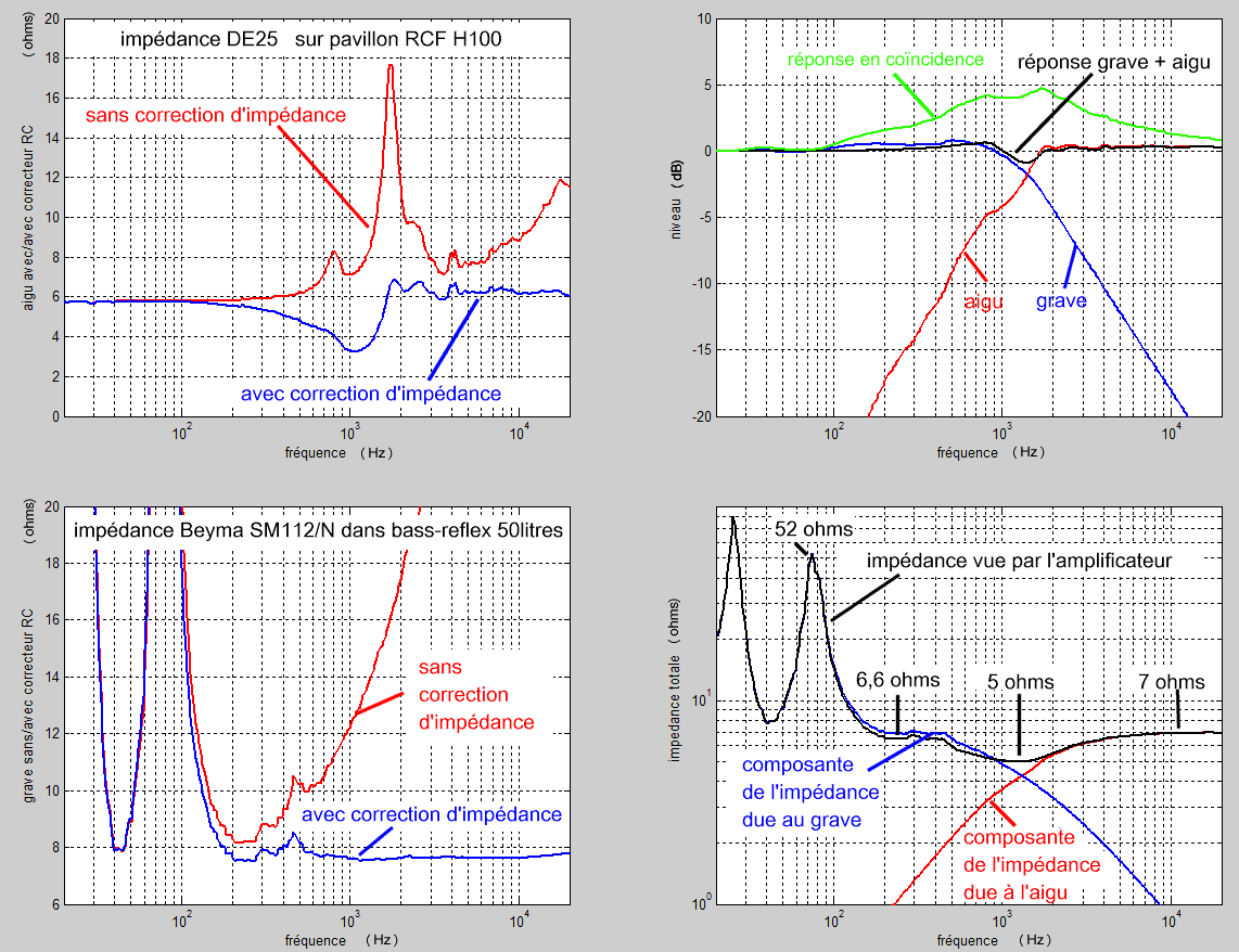

et les simulations effectuées sur la base du schéma et des courbes d'impédance (module et phase mesurées avec le module LIMP d'ARTA).
Pour le grave la courbe d'impédance corrigée est à peu près constante autour de 7,2 ohms au dessus de 200 Hz.
Pour l'aigu la courbe d'impédance corrigée est à peu près constante autour de 6,35 ohms au dessus de 1500 Hz.
(On peut utiliser ces valeurs dans le cas du calcul de filtres classiques)
Des améliorations de la linéarisation de la courbe d'impédance du moteur B&C DE25 au dessous de 1500Hz sont certainement possibles.
Pour le filtre série, j'ai du dans un premier temps calculer un atténuateur à impédance constante (7,2 ohms) du niveau de la DE25 chargée par le pavillon RCF H100. J'ai considéré une atténuation de -10dB. Si l'atténuation réelle était différente il faudrait changer les valeurs des résistances de 4,7ohms et 3,6 ohms.
Le filtre série est optimisé pour une fréquence relais autour de 1400Hz.
L'ondulation de la courbe de réponse globale est d'environ 1 décibel en considérant les centre acoustiques des haut-parleurs alignés verticalement. La courbe de réponse en co?ÿncidence qui est l'enveloppe des courbes de réponse pour d'autres décalages des haut-parleurs montre une bosse très large centrée sur 1500Hz et atteignant environ +3dB.
Si j'avais eu à ma disposition les courbes de réponse individuelles des haut-parleurs non filtrés, j'aurai pu faire une meilleure simulation.
