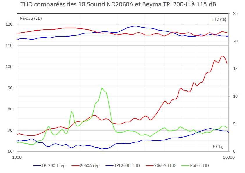

voici des comparatifs très intéressants effectuées dans des conditions de mesures extraordinaires , avec l'un des rares concurrents du Heil ;-)
https://forums.melaudia.net/attachment.php?aid=11872
https://forums.melaudia.net/showthread.php?tid=5109
https://forums.melaudia.net/attachment.php?aid=12022
Conclusion
L'utilisation de compressions se justifie lorsqu'on cherche des SPL très élevés sur les trois voire quatre dernières octaves. Cette technologie propose des rendements dix fois plus élevés environ que les autres, mais cette qualité se paie au prix fort en termes de distorsion.
En utilisation domestique audiophile, il existe manifestement des technologies alternatives, comme celle de l'AMT présenté dans ce document (cette technologie a maintenant plus de 40 ans d'âge…) A 500 € le transducteur équipé de son pavillon, on peut s'étonner que son utilisation ne soit pas plus répandue…
