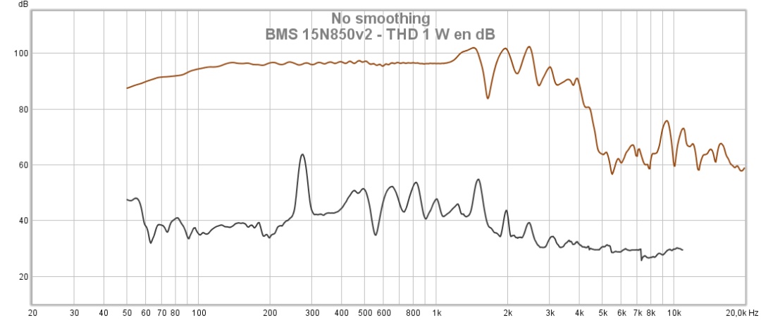

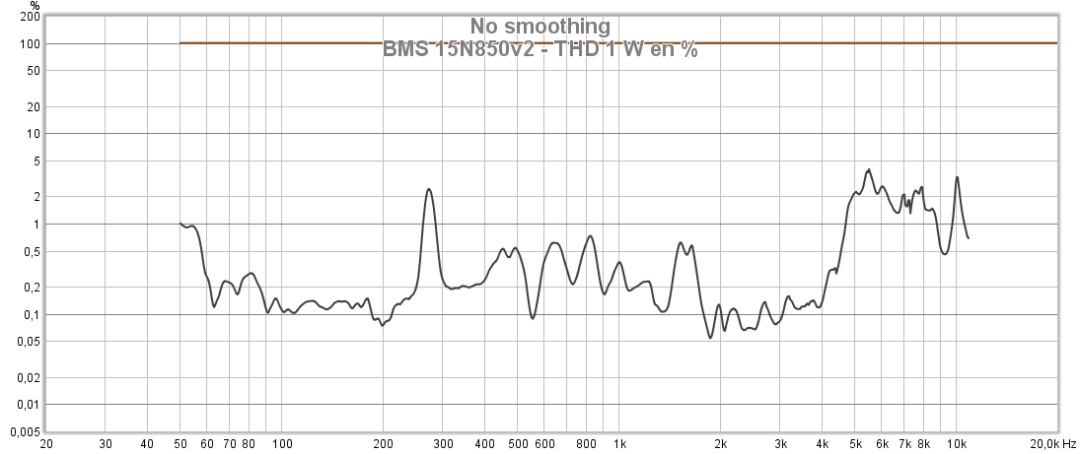

Pas tout à fait, quand même.
Ci-après les courbes de THD du BMS 15N850v2, en dB et en %, à 1W et à 1000 W :
1W :
Le pic à 280 Hz est une singularité liée à l'installation de mesure.

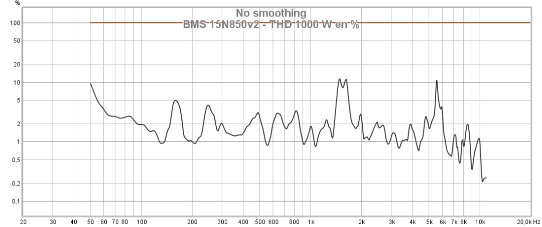

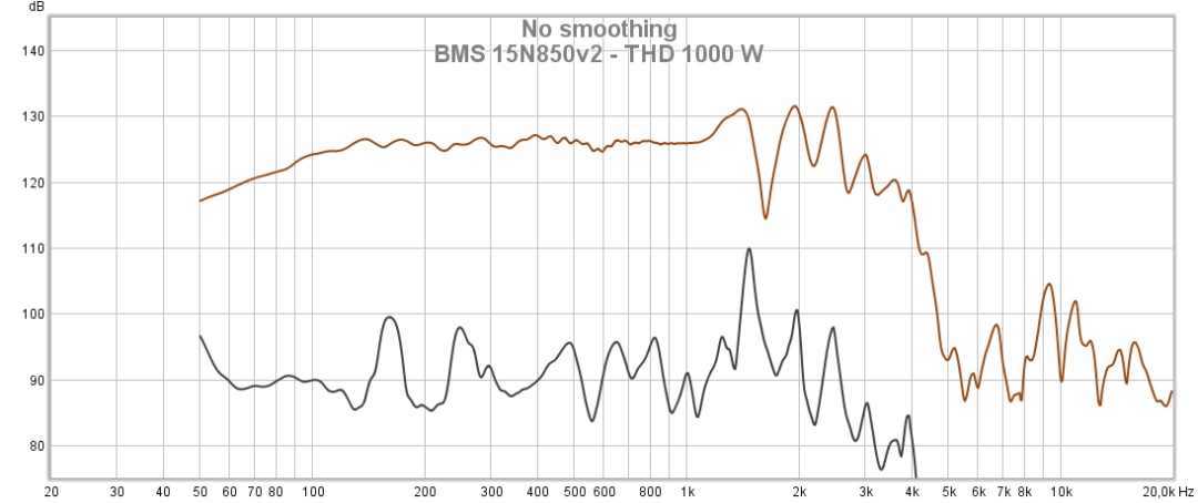

1000W :
Ce HP est très performant en distorsion, mais pas seulement. Sa réponse est également très linéaire. De ce point de vue, l'infraflex présente un fort accident de réponse de 15 dB à 300 Hz (voir l'échelle), mais c'est peut-être dû aux conditions de mesure.
