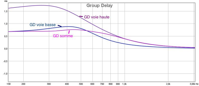

Dominique-Tanguy a écrit :Bonjour Jimbee,
Très intėressant !
Qu'en est il de la position relative des haut-parleurs ? Dans le cas de Sébastien, le moteur de mėdium est reculė par rapport à la bobine du boomer...
C'est sans décalage, même polarité...
c'est avant tout une illustration théorique
Rien trouvé de surlecultant avec recul du médium, hélas
cdt
Le problème avec le pavillon, c'est que le group delay de la voie médium est déjà supérieur à celui de la voie grave, le recul du médium ne pourrait qu'augmenter cette différence.
tel quel :
