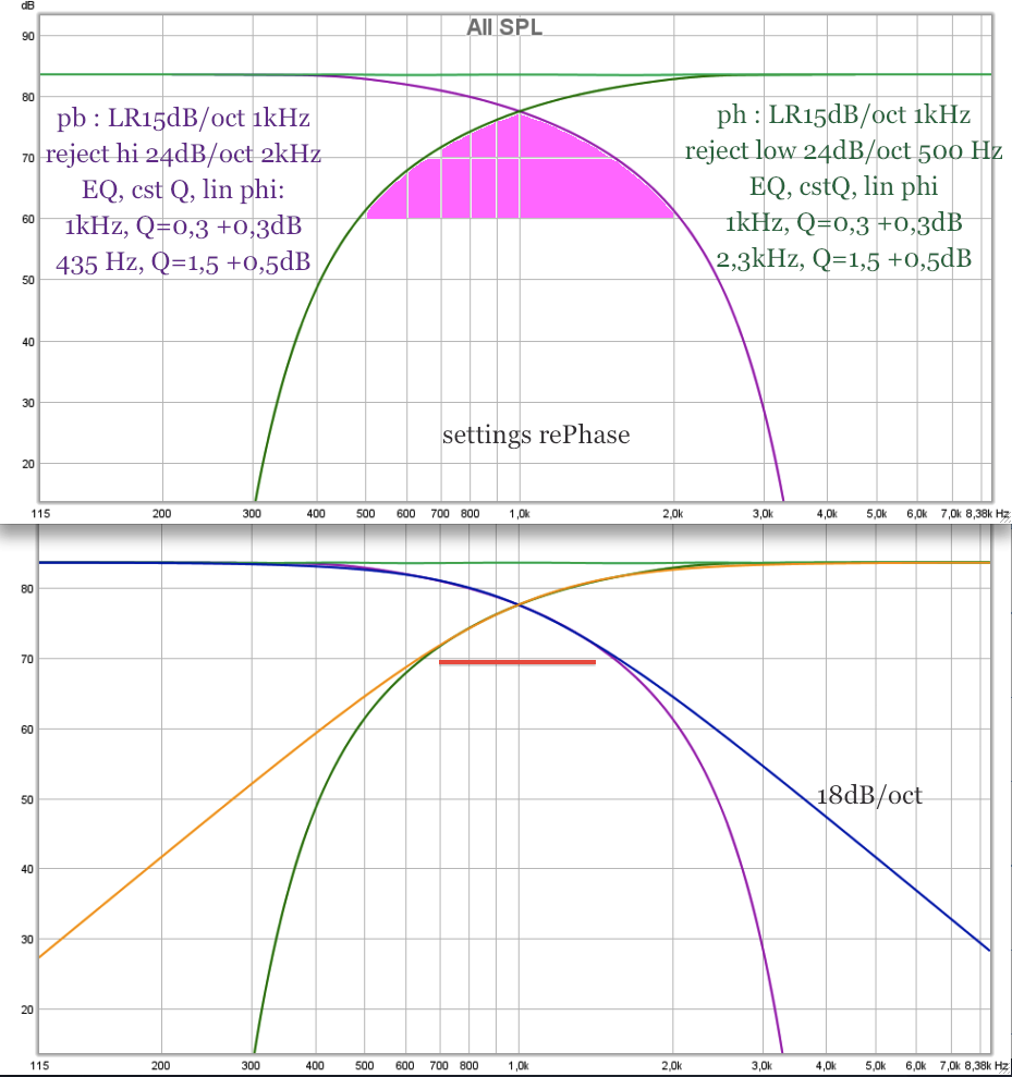

Tests avec un filtre à pentes initiales douces et progressives ( à fc :1kHz) :
les courbes se confondent avec un 18 dB/oct de 700 à 1,4 kHz,
standard subjectivement apprécié selon de nombreux témoignages, la pente s'accélérant au delà:
l'amortissement des pré-post signaux est optimisé, en contre partie,
la zone de recouvrement, contenant leur spectre, est élargie.
La restitution correcte du signal carré, donc disparition des pré-post signaux, impliquerait, outre le calage des voies,
une parfaite complémentarité, donc que les hp n'introduisent pas de déphasage propre
sur au moins une octave de part et d'autre de Fc, concrètement improbable.
Dans tous les cas choisis ( selon le compromis pentes vs largeur de recouvrement )
amha la solution pratique la plus efficace est, via rePhase, de partir des mesures de chaque voie,
d'intégrer la correction / linéarisation des hp mesurés ( une sorte de transformée fir )
de façon à obtenir la cible, soit un filtre complémentaire de leur réponse propre.
cdt
