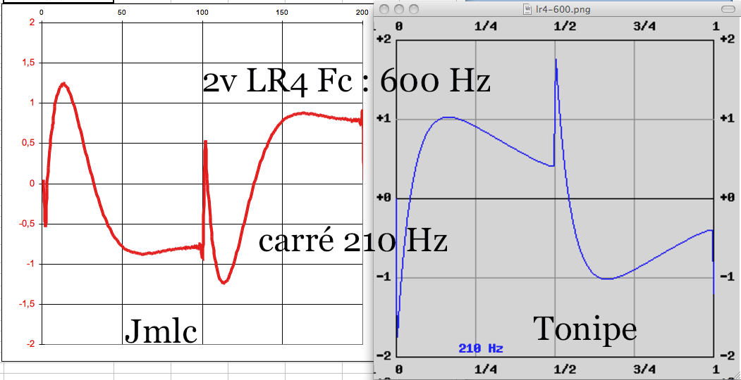

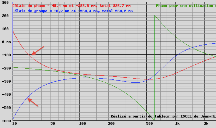

tonipe a écrit :Bonjour Jimbee
Le problème du délai de phase et de groupe aux basses fréquences est réglé.
Cordialement, Dominique
Ben, j'ai pas l'impression:
à 18 h
et pour les carrés non plus :
cdt
