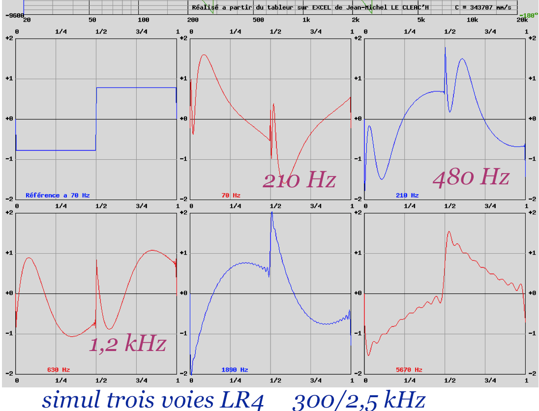

Pour revenir au simulateur JMLC du site, il est montré la réponse de signaux carrés à travers le filtre, pour des fréquences diverses.
Selon mes évaluations, les résultats affichés ne correspondent pas aux fréquences indiquées :
Aux 3 premiers ( supposés de 70 Hz, 210 Hz, 630 Hz ) les figures sont en fait celles de carrés à environ 210 Hz , 480 Hz et 1,2 kHz
... pas poursuivi .
cdt
