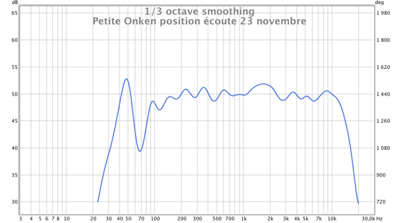

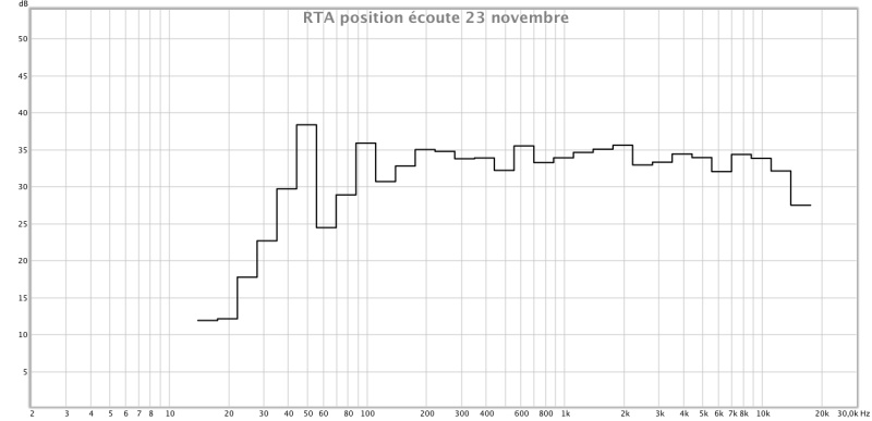

Bonjour Dominique, bonjour à tous,
Avec l'aide de Dominique qui a jeté un œil à mes mesures et m'a donné de bons conseils, j'ai retravaillé encore un peu mon filtrage ce matin et je suis content pour deux raisons:
1) j'ai réussi à combler assez bien le trou entre 400 et 700Hz en faisant de multiples essais et mesures avec des selfs allant de 0.3mH et 3mH. En fait, j'étais à 3mH avant j'utilise maintenant une self de 2.2mH. Par contre, je me demande si la bosse vers 1k6Hz appelle à aussi réajuster plus finement mon filtrage du médium.
2) l'atténuation dans l'aigu s'est améliorée. J'ai viré mon L-Pad qui ne me permettait pas les atténuations souhaitées et j'ai utilisé des résistances que j'avais sous la main. Peut-être qu'un L-Pad 8 Ohms aurait été mieux finalement.
À l'écoute, je vais voir si les aigus gagneraient encore à être atténué davantage pour tendre vers la "small room x-curve".
Le tout est en travail.
À suivre,
